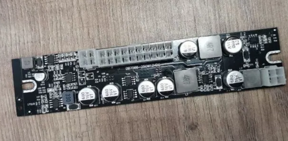

Сделал нагрузочный тест по основным напряжениям. В качестве нагрузки - использовал автомобильную лампы H7, сопротивление 0.6 Ом.
Итог:
Линия 3.3В = 2,4 А
Линия 5В = 3,2 А
Линия 12В = 5,2 А
Регистрация: 22.12.2012
Дежурку проверьте ещё.
Регистрация: 04.10.2007
Sania.
Дежурка есть, но такая нагрузка для неё явно перебор.
В общем, дело было в этом самом PicoPSU.
Сегодня получил одноплатный БП другого формата - с ним все сразу заработало, блок питания 12в - тот-же.

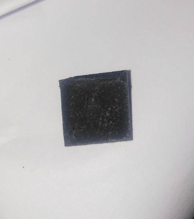

Добрый день! Во время рендеринга запустил игру, через минут 10 сильный хлопок и выбило автомат. Виновник БП Corsair AX760. После разборки обнаружил отлетевший диод. При подключении к сети выбивает автомат.
Работал с 2014 года. Это от старости, деградации, высокой температуры диод бахнул? Может совпадение, но дней 5 назад, подключил пк к реле sonoff pow с мониторингом энергопотребления (при рендере и игре показало больше 300ватт)
post.jpg [ 32.08 КБ | Просмотров: 621 ]
post(1).jpg [ 27.45 КБ | Просмотров: 621 ]
Это от неисправности диода.
