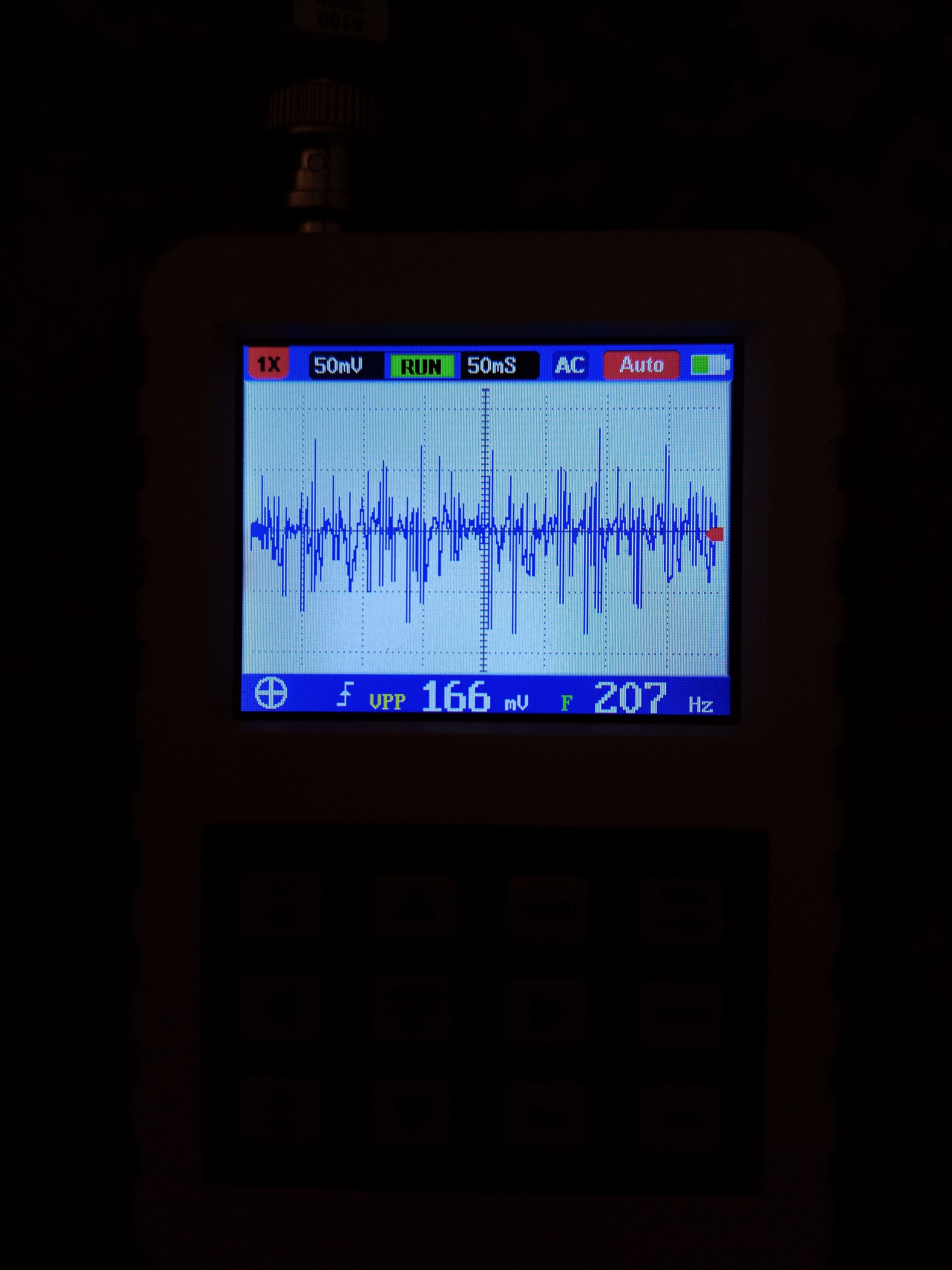

Ну разъясните мне дураку, что не так делаю и как интерпретировать полученные результаты.
Осциллограф Fnirsi DSO Pro. Может чего-то не то намерил. Снимаю с коннетора molex. БП 850 gold Aorus p850, видеокарта 3080. В простое пульсации 20-30mv. В игре 130-180 (иногда пики проскакивают до 213). С розетки 450ватт. При этом, если дать по еще одной ветке 8pin резистивную нагрузку (нихромовая проволока) на 300ватт, то пульсации падают до 60mv, при потреблении с розетки 750. Так же проверил и другой блок (на другом ПК и на этом). Картина схожая. Ну и если отдельно грузить нихромом, то пульсации низкие, а если системой высокие. Какие брать за "настоящие"? В чем проблема и есть ли она вообще?

Нихром настоящие, а железки компа тоже создают пульсации, там же на видеокарте и проце питание с помощью импульсного преобразователя, вот они и гадят.

Теперь пошла вообще мистика:) Замерил еще два блока. Один валялся уже пол года. На нем последний раз как раз HDD плохо работали, раскручивались и останавливались и так циклически, я тогда заменил блок и HDD заработали нормально. Но вот прикол, что сейчас я замерял просадку и пульсации того блока и блока который сейчас стоит вместо него во втором компе. И пульсации и просадка у "неисправного" (с которым HDD сбоят) в допуске, а на том с которым HDD работают нормально пульсации вне допуска. 😵

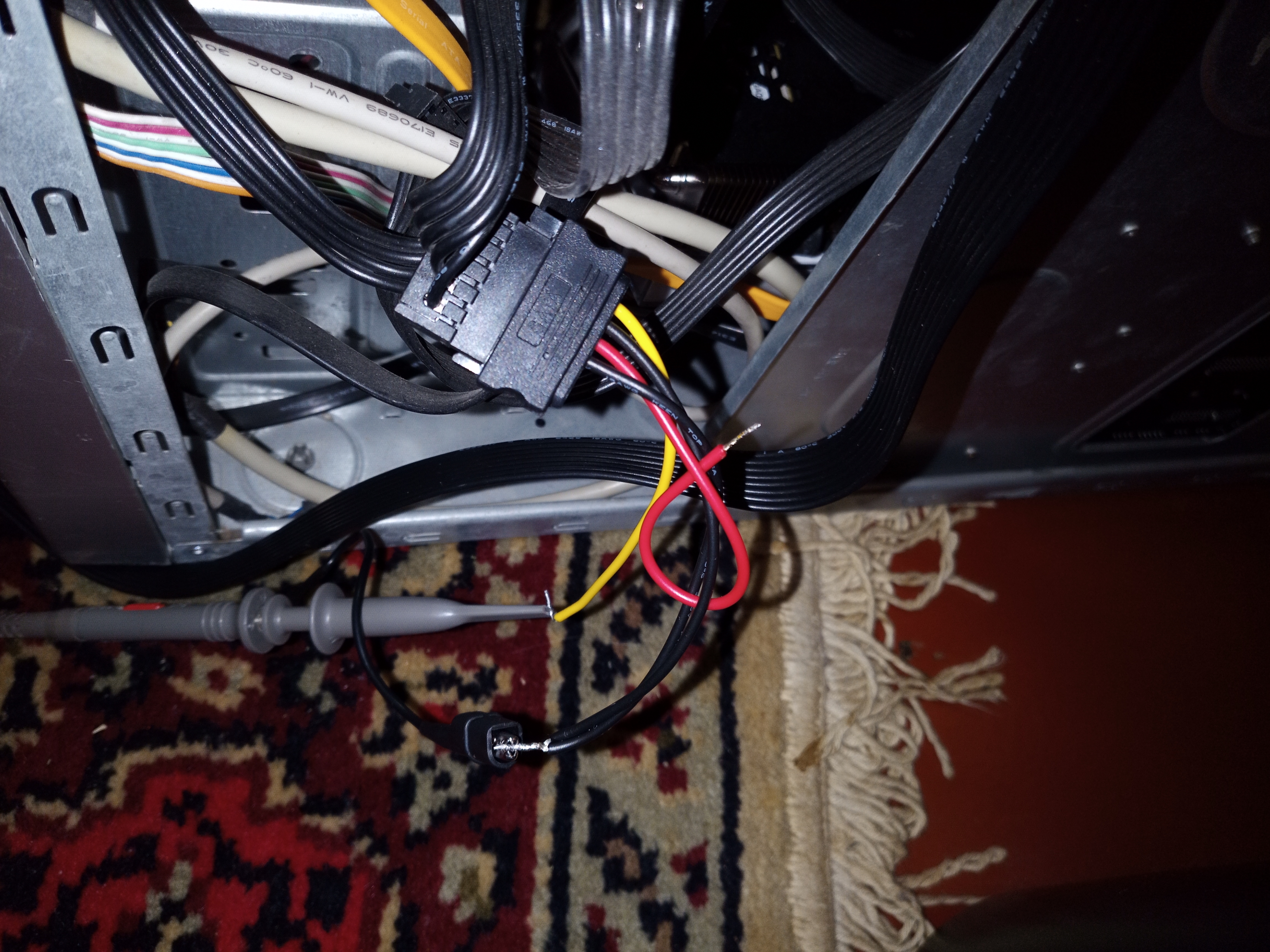

777storm, скрины от обоих БП в студию. Как меряете? Щуп в разъём HDD гнезда шины «+12В», а «крокодил» ослика куда цепляете? Петлю измерения хрензнаеткакую не создаёте, на которую ловите все возможные помехи/наводки?

выше фотка как прицеплен щуп. Цепляю к блоку на sata коннектор переходник с SATA на молекс, со срезанным молексом и на эти контакты цепляюсь. Нагрузку даю нихромом через переходники 8pin pci-e.
Кстати тот блок, что единственный с пульсациями на нихроме выше регламентных Cougar STX 750 (140mv) Имеет DC-DC Преобразователи и 20000uf общей емкости на 12в линии (teapo). при том что он работал всего год. А санный KSAS 700 (с емкостью 5000uf, но тоже teapo) который стоял у челика в риге 3 года 24\7, по той же методике тестирования с пульсациями в 60mv.
p.s. если цепляюсь неправильно. Дайте совет. Завтра перемеряю и выложу фото.
