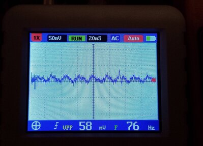

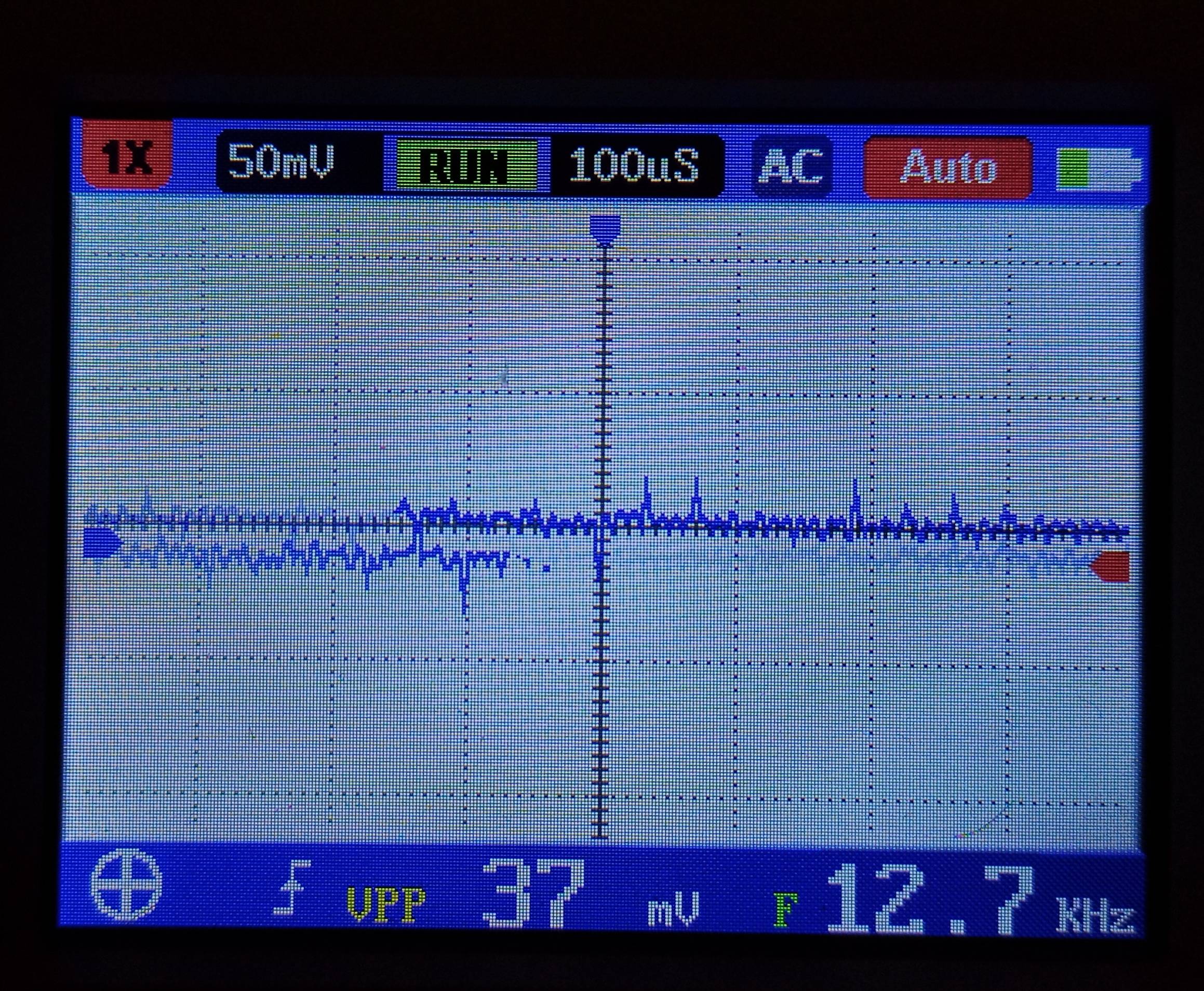

tak1973 писал(а):
777storm, а второй скрин пульсаций со вторым БП?
не сделал.
уже прибрал к вечеру беспорядок:) Завтра сделаю. Так есть замечания по подключению щупа?
Регистрация: 29.07.2013
Откуда: Тушино

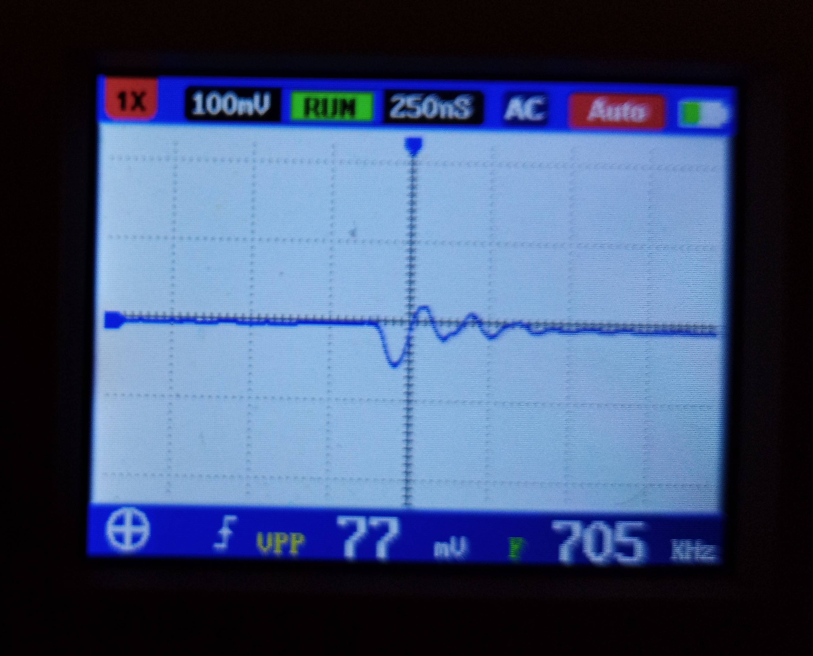

Вообще ВЧ может наводиться на саму косу. То есть наличие ВЧ помех на таком длинном проводнике, можно сказать, - норма. Чтобы правильно замерить весь диапазон пульсаций, генерируемые непосредственно самим БП, а не наведённые, нужно нагрузку подключать и осциллограф непосредственно к контактным площадкам выхода на самом БП.
И осциллограмму растяните. Пока низкочастотный уровень пульсаций, на единственном скрине, в норме. А вот что за высокочастотные выбросы пока не понятны. Если они выше 10МГц, то пофиг на них. И они могут быть наведены на косу, кстати, с материнки, а не являться выбросами от работы с БП. Уложите косу по-другому и уровень наведённых пульсаций волшебным образом может измениться.

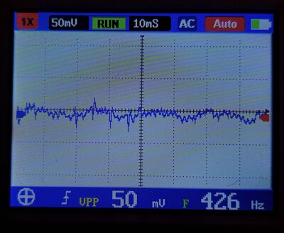

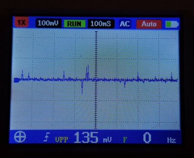

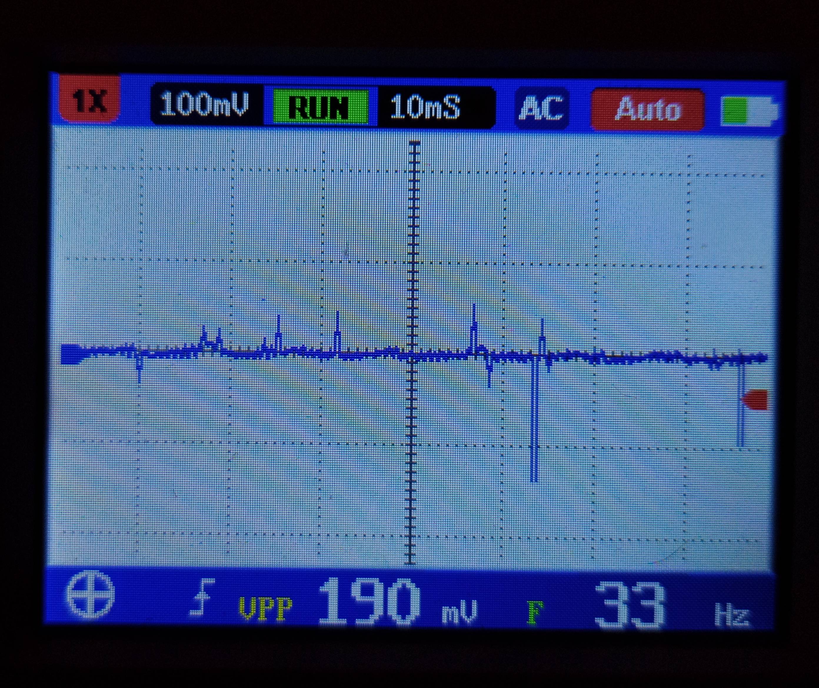

Регистрация: 10.06.2006

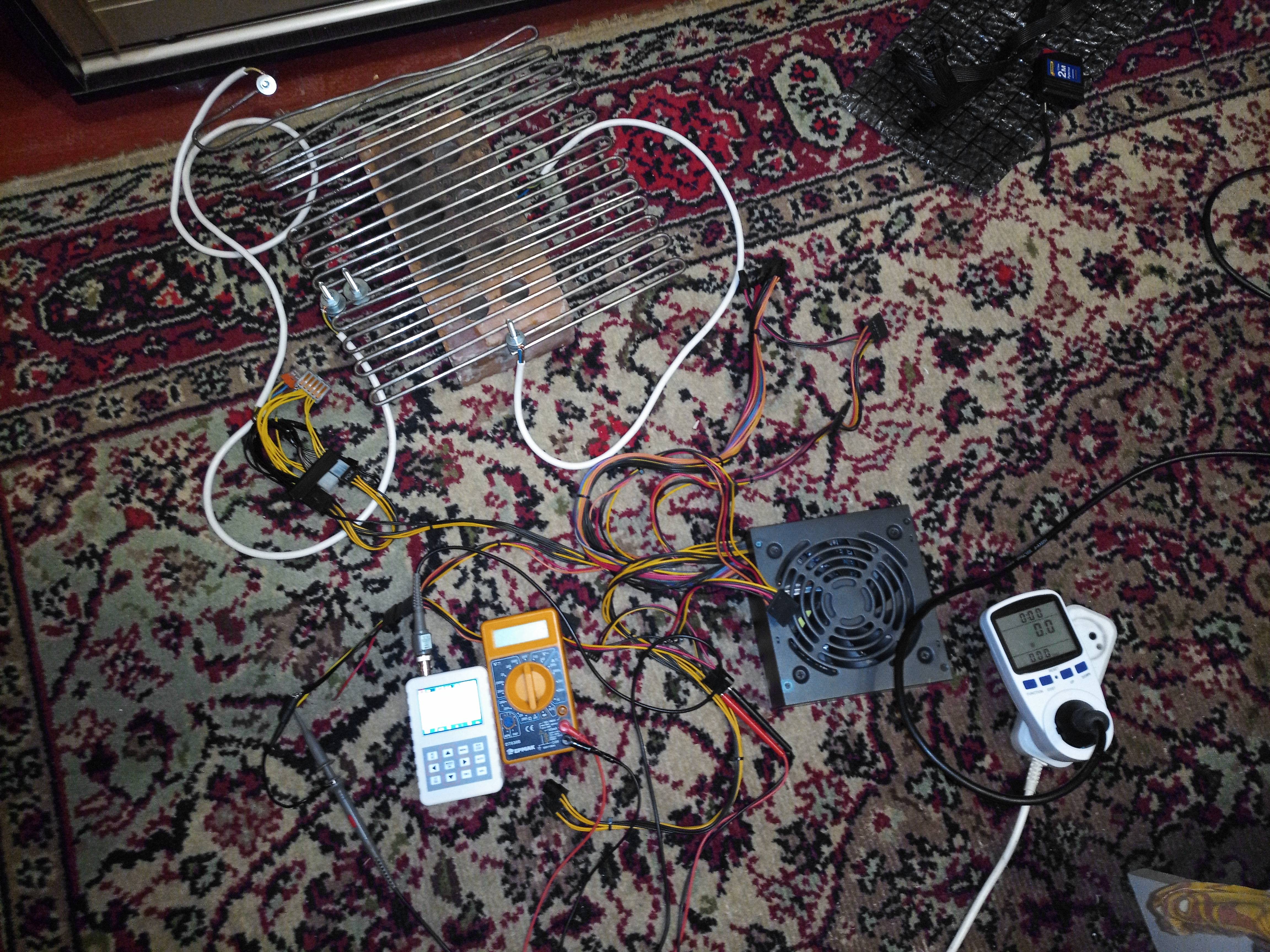

Ну это слишком геморно.

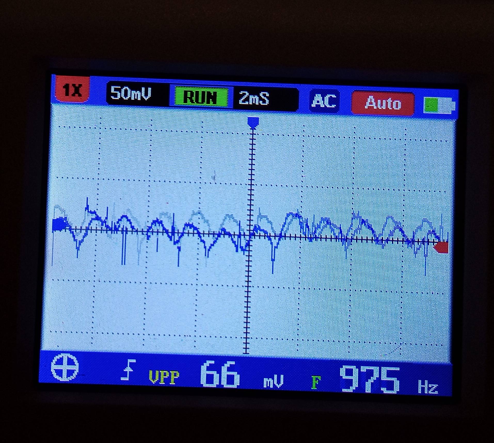

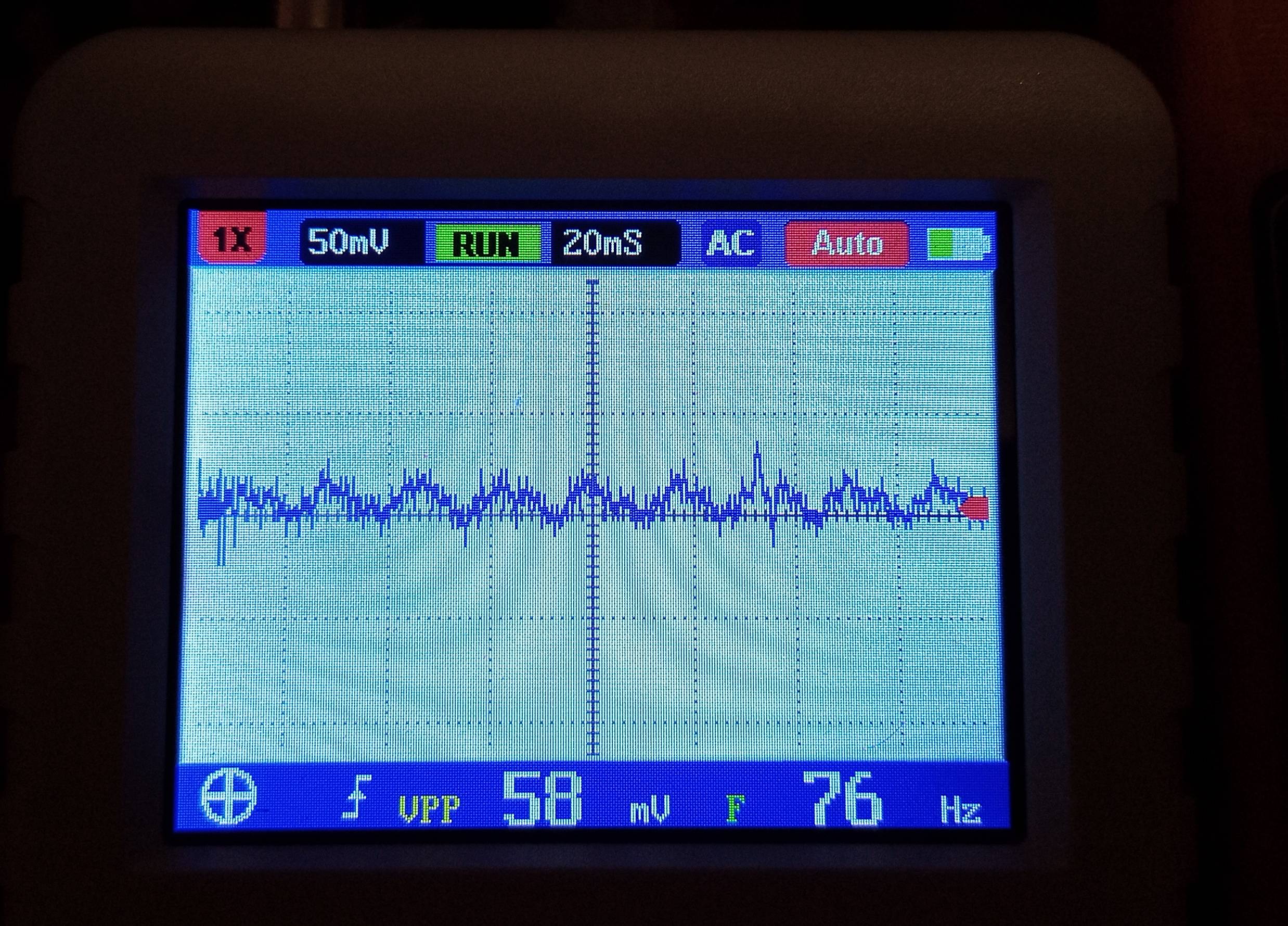

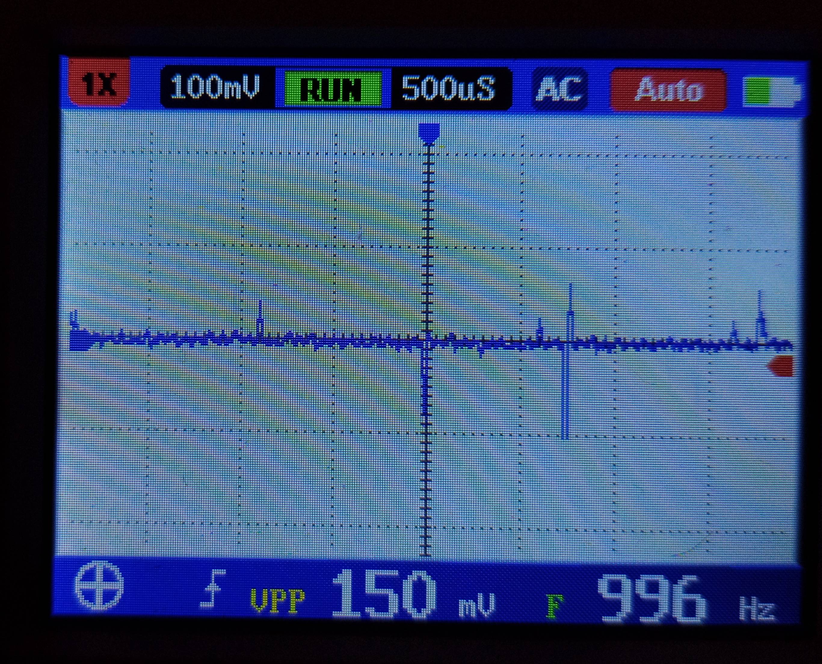

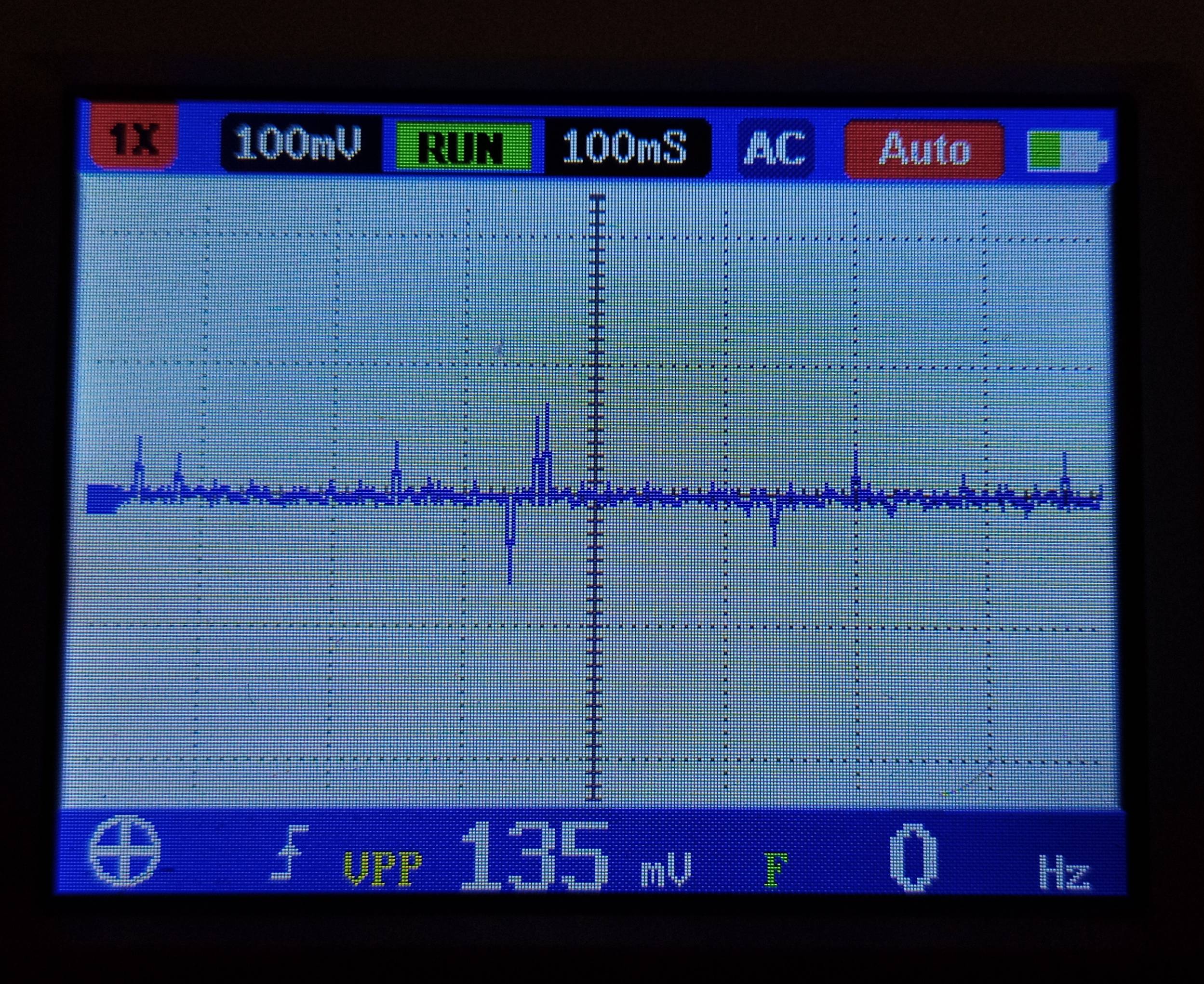

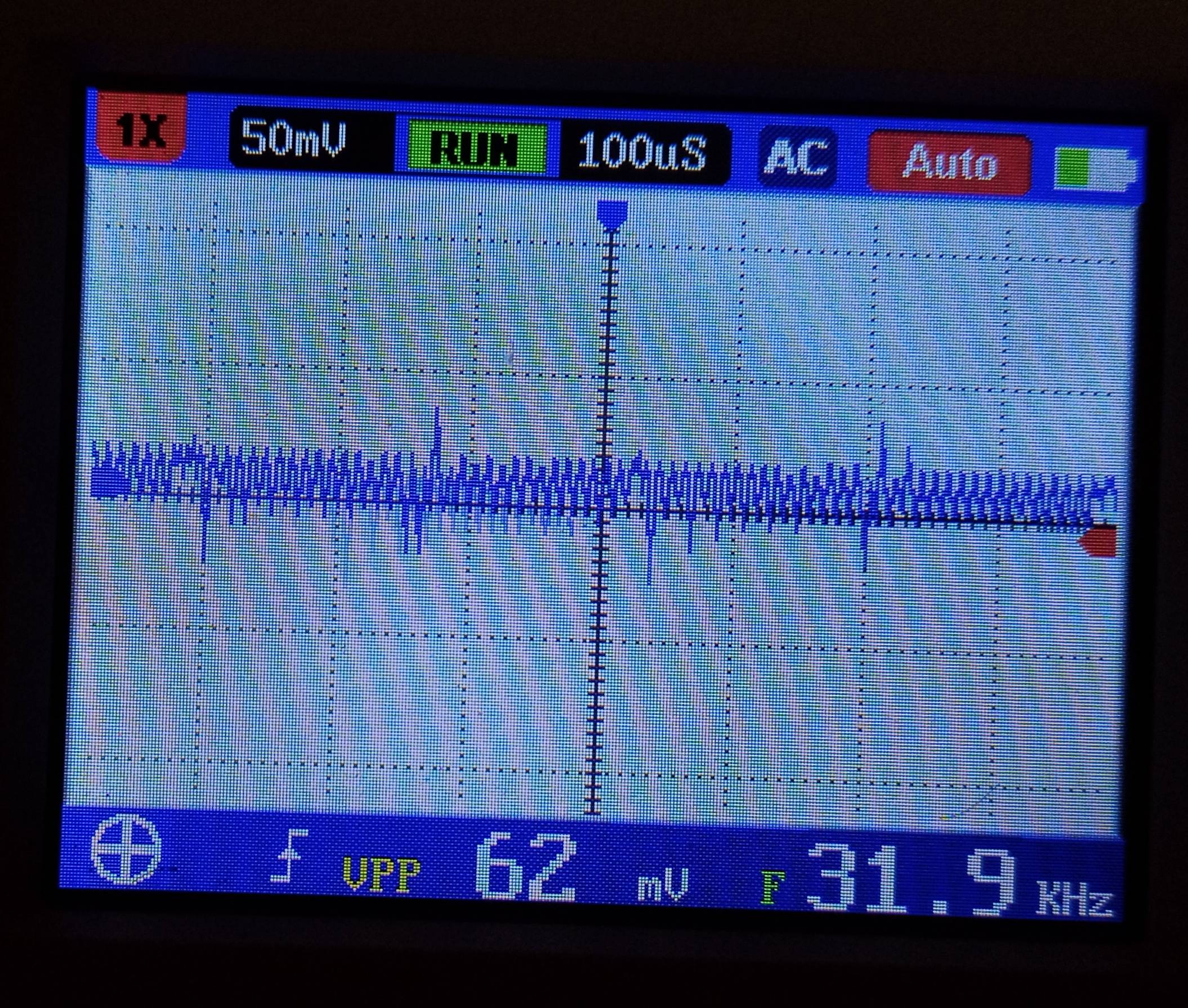

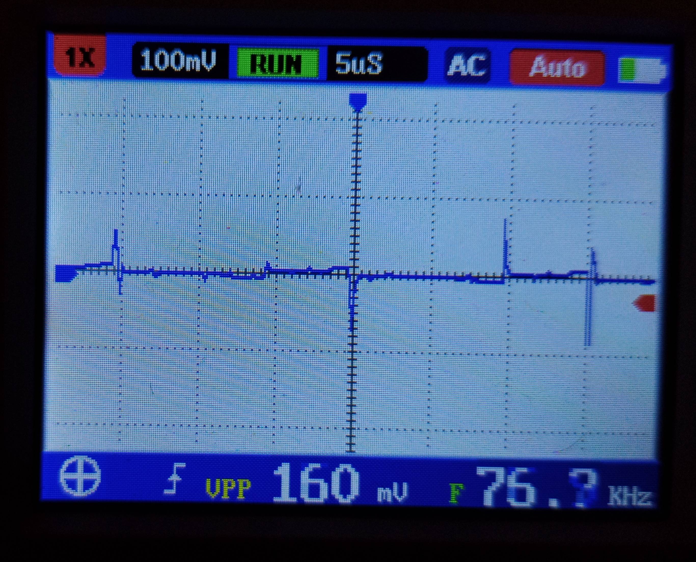

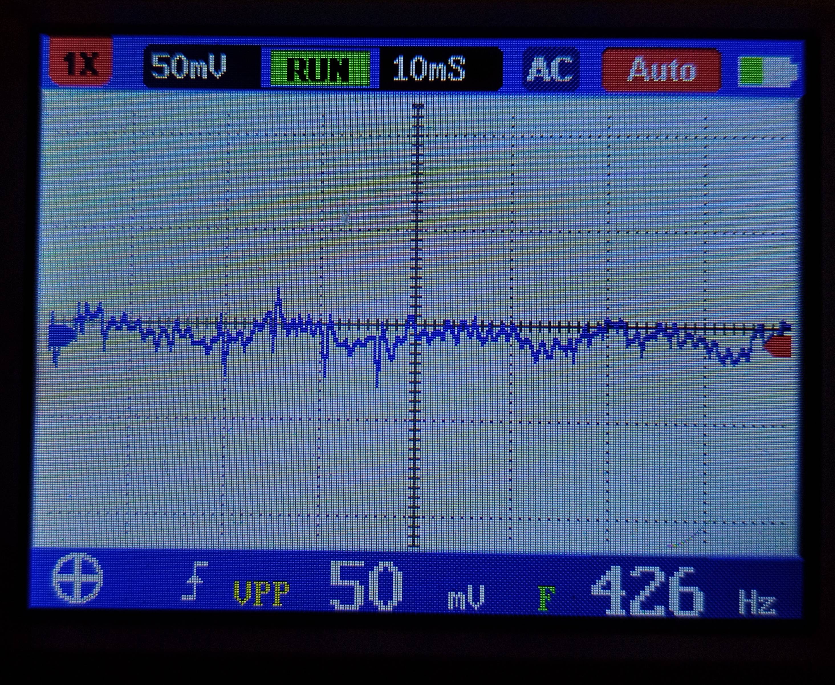

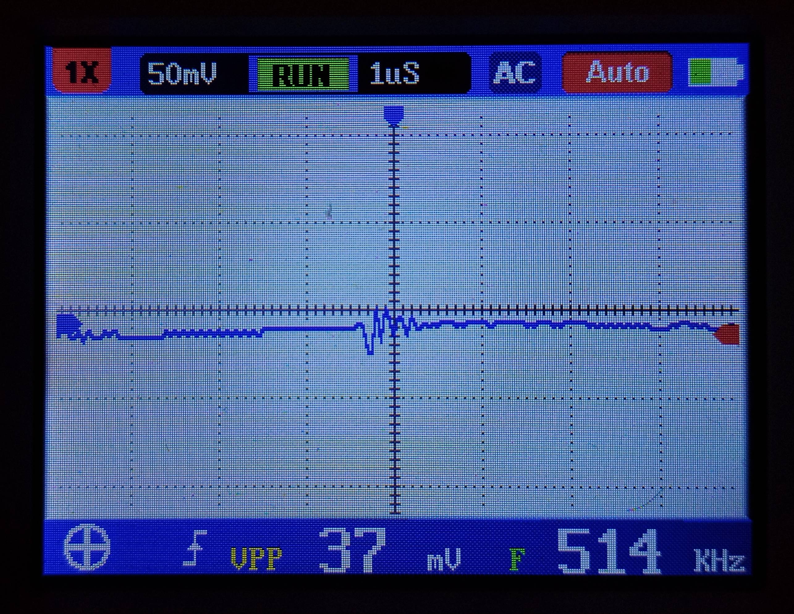

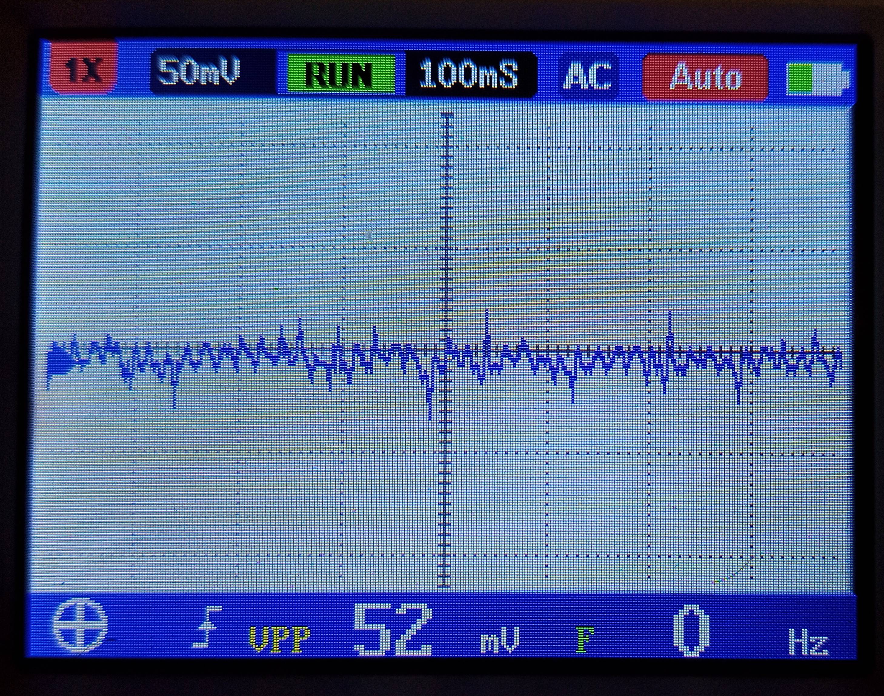

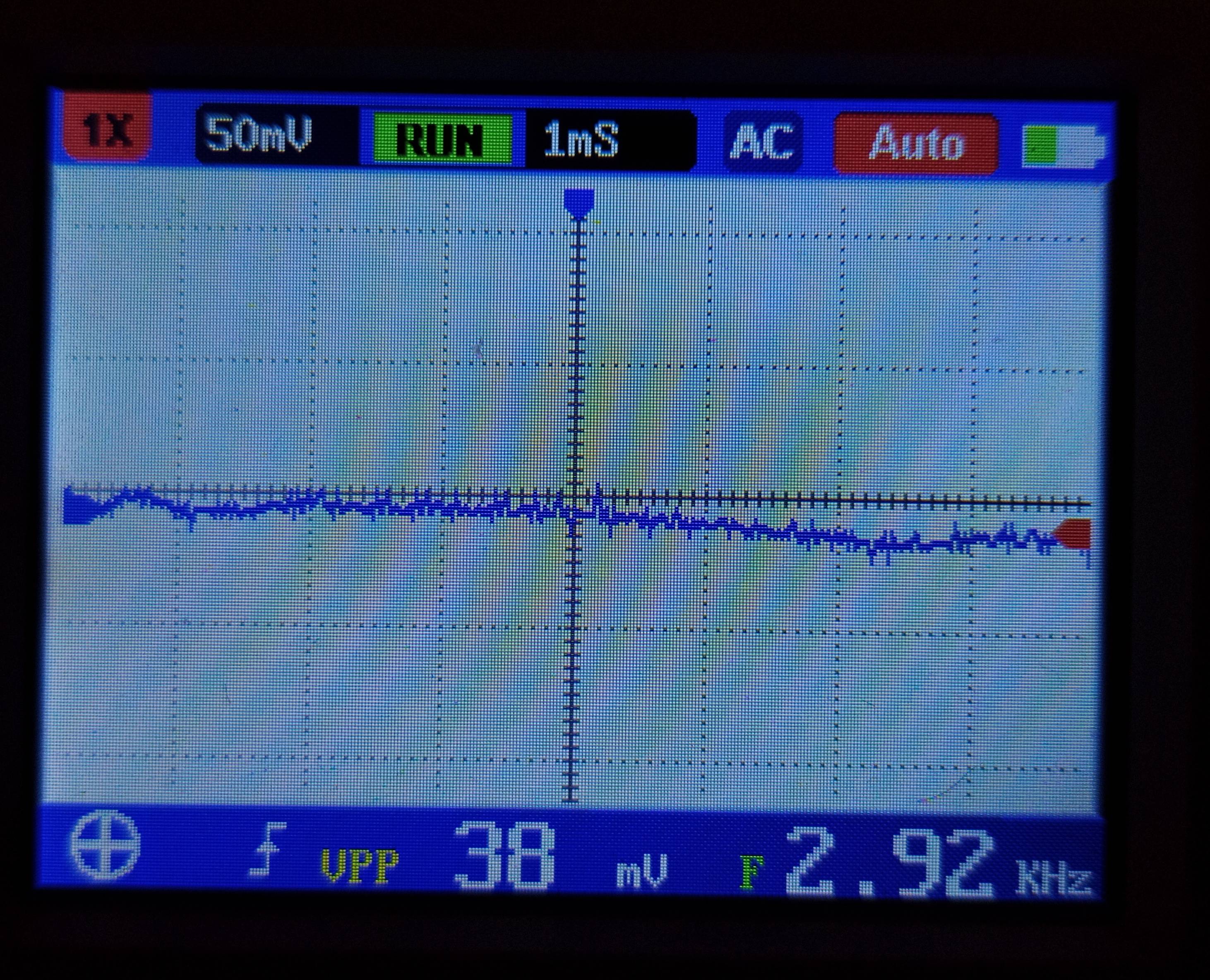

в общем замерял. выкладываю.
Сори фотки и текст наоборот, т.к. форум новые фотки кидает вверх поста. Но они подписаны к какому бп относятся.
Добавлено спустя 6 минут 16 секунд:
AeroCool VX-700 пятилетний. по 12в конденсаторы JunFu общей емкостью 4000uf. Входящий 420v 270uf. Нагрузка 310ватт по 12 вольтовой линии. просадка до 11.58в. несколько фото на разных интервалах осциллографа. Также пару фото, как все это колхозно выглядит:)
Добавлено спустя 4 минуты 27 секунд:
далее AeroCool KCAS 700 3 года сидел в риге. конденсаторы Teapo общей емкостью 5000uf, входящий на 400v 330uf. Просадка 11.7
Добавлено спустя 7 минут 5 секунд:
Ну и самый заряженный, но странно пульсирующий Cougar STX 750. Конденсаторы Teapo на 20000uf по 12v. без нагрузки 12.2, под нагрузкой 12.18в. Входящий 400v 470uf. Работал 1 год.
Добавлено спустя 4 минуты 23 секунды:
на VX-700 вроде ничего криминального не видно, но на нем как раз HDD работаю не стабильно.
Откуда: Тушино
STX нормально пульсирует, ибо он также ШИМ. Хоть с электролитами всё нормально, но явно в нём неправильно настроены снабберы.
У VX и KSAS явно проблема с электролитами по ESR. Хоть наборная ёмкость и в пределах нормы, но вот ESR уехал. Но зато с импульсной частью всё нормально - сквозняков нет и снабберы хорошо настроены.
Совет только один: заменить ШИМ на LLC, то есть выкинуть и STX, и VX, и KSAS.

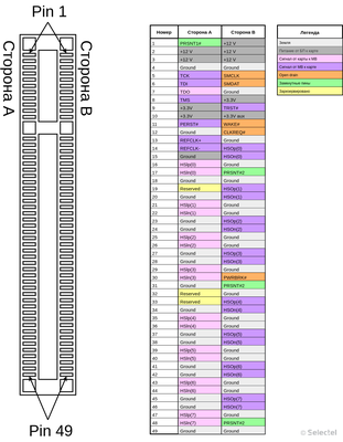

Sania. писал(а):
Тогда обрежьте этот провод вашим дискам, много удивлений и открытий ждёт вас.
у меня HDD в NAS, и один SSD NVMe 2ТБ на плате. Представляете к нему даже проводочки не идут! ОФУЕТЬ!

Sania. писал(а):
Вы в шоке видимо, наверно было непонятно как оно работает, беспроводное как интернет в телефоне, на самом деле там дорожки медные идут и выполняют роль проводочков, ещё более шокируещее, будите офигивать больше, в проце проводочков нет, не замечали?
Ну в M.2 разъеме (как и в U.2), справедливости ради, 5 Вольт тоже нет.
Регистрация: 22.12.2012
Это не важно, пять вольт питает диски 3.5 формата, в нём и проблема.

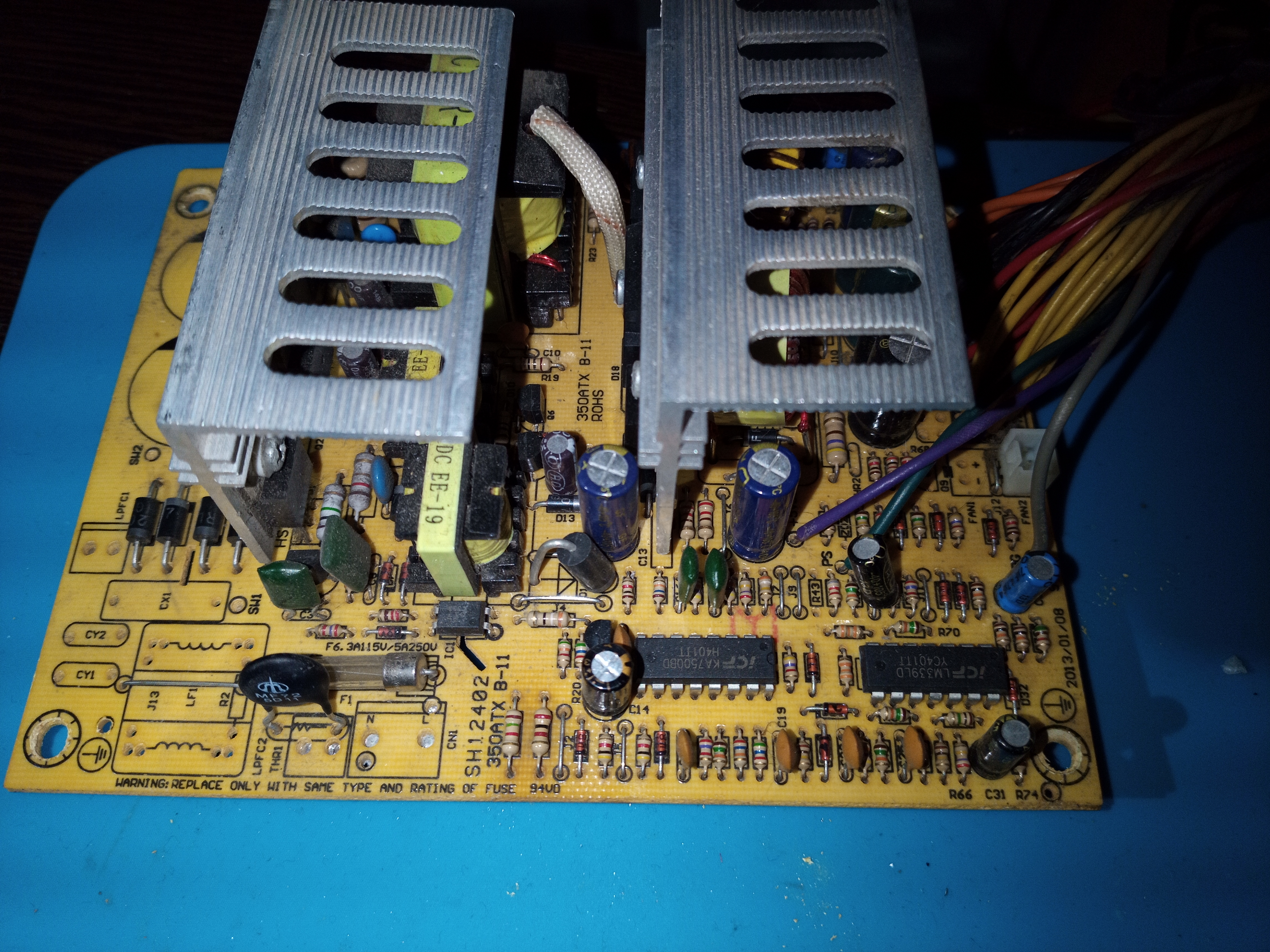

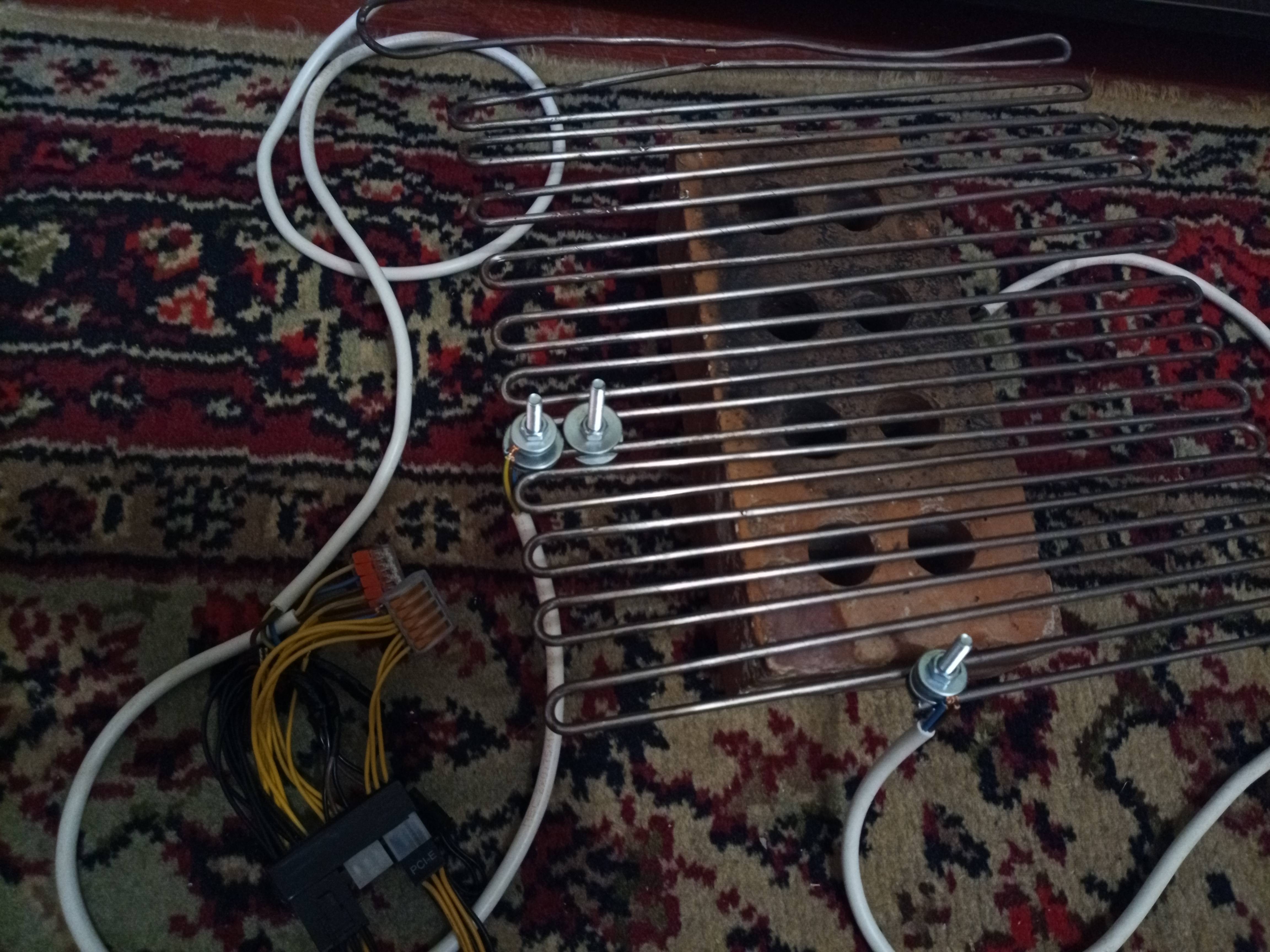

Ну здравствуйте еще раз. БП душманский, но интересно починить и потренироваться заодно. запускается, работает, но просадка по 12 до 9, а по 5 до 3.9 при нагрузке светодиодной лентой 4 ампера. Основные высокие пульсации показывает на 100гц. Выпаял конденсаторы высоковольтные входные, замерял, думал проблема с ними, но вроде более менее норм, без экстремальных отклонений: первый 200v 470uf: 350uf, esr 0,37, vloss 1%. Второй: 358uf, esr 0.39, Vloss 0,8%.
IMG_20230405_164936_6.jpg [ 5.61 МБ | Просмотров: 774 ]
Откуда: Тушино
777storm, большие банки не отвечают за пульсации и провалы на выходе БП, а только за уровень максимальной мощности и время работы БП после пропадания напряжения в силовой сети. За пульсации и провалы напряжения на шинах на выходе БП отвечают конденсаторы во вторичке на этих самых шинах.

777storm Смотреть конденсаторы расположенные около выходных проводов - 10-16-ти вольтовые.
