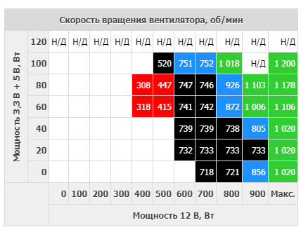

Интересно, откуда информация про 350 RPM - из обзора или из личного опыта? Если второе, то.. как именно получены данные, не расскажете?
Регистрация: 23.01.2022
Откуда: от верблюда
из обзора на 3дньюс. ориентировался на эту картинку. что примерно по ощущениям "на глаз" сходится, ну может чуть выше 350 но не 800 сразу это точно. ~800 от ~400 я всё таки отличу без приборов. у меня конечно 850 и старт вентилятора раньше.
тык
изображение_2026-09-12_175451864.png [ 23.54 КБ | Просмотров: 2120 ]
а ну и да... БП в корпусе д31 вентилятором наружу поэтому его прекрасно видно.
и ещё: чтобы вообще проверить вообще включение вентилятора вне пришлось 15минут грелок на ЦП и ГПУ одновременно гонять. ибо 12400+1660s вообще не способны в нормальных условиях "перегреть" этот БП. про включение по мощности я вообще молчу...
i7-10700f | ROG STRIX B560-E | Ballistix 3600 64GB | PRIME RTX5070 O12G | FUMA 2 | 970 EVO Plus 250gb | Straight Power 11 750W | PURE BASE 500DX

waldor, да, есть такой обзор, но.. там - внезапно - не HongHua, а GlobeFan.. и тут, судя по всему, GlobeFan применяется. Что-то не сходится.. либо про HongHua в изделиях Sama Вы "от фонаря" ляпнули?
