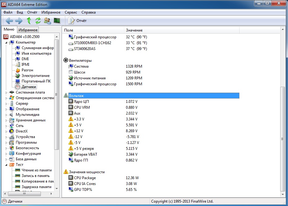

Добрый день.
Обновил комп. поставил: (Вложение 1)
В общем БП старый - 550 ватник термалтейк (серия PP) - единственное, что оставил из старого, ну и хард на 400 гигов.
Подключил в мать 24 пин + 4 пин(в разьем 8 пин). Читал в FAQ, что так иногда делают..
получилось - Вложение2
Явное отклонение от нормы, что делать? Менять?
Какие последствия могут быть?
Спасибо :beer:
Безымянный.jpg [ 168.76 КБ | Просмотров: 1127 ]
Безымянный2.jpg [ 227.28 КБ | Просмотров: 1127 ]

maximilliano
FAQ темы, 13-й вопрос от начала.
Регистрация: 10.10.2011
Фото: 6
Master2007 это конечно проблематично(
Просто буквально вчера на старом компе показывал этот БП значения в пределах нормы.
Регистрация: 12.03.2007
Откуда: C.-Петербург
Это не БП показывает, а сенсор материнки. На старом компе материнка с сенсором, показывающим близко к истине, на новом - с гонящим пургу.
Доверять нельзя никаким сенсорам, только мультиметру. Хоть самому дешевому, рублей за 200-300.
