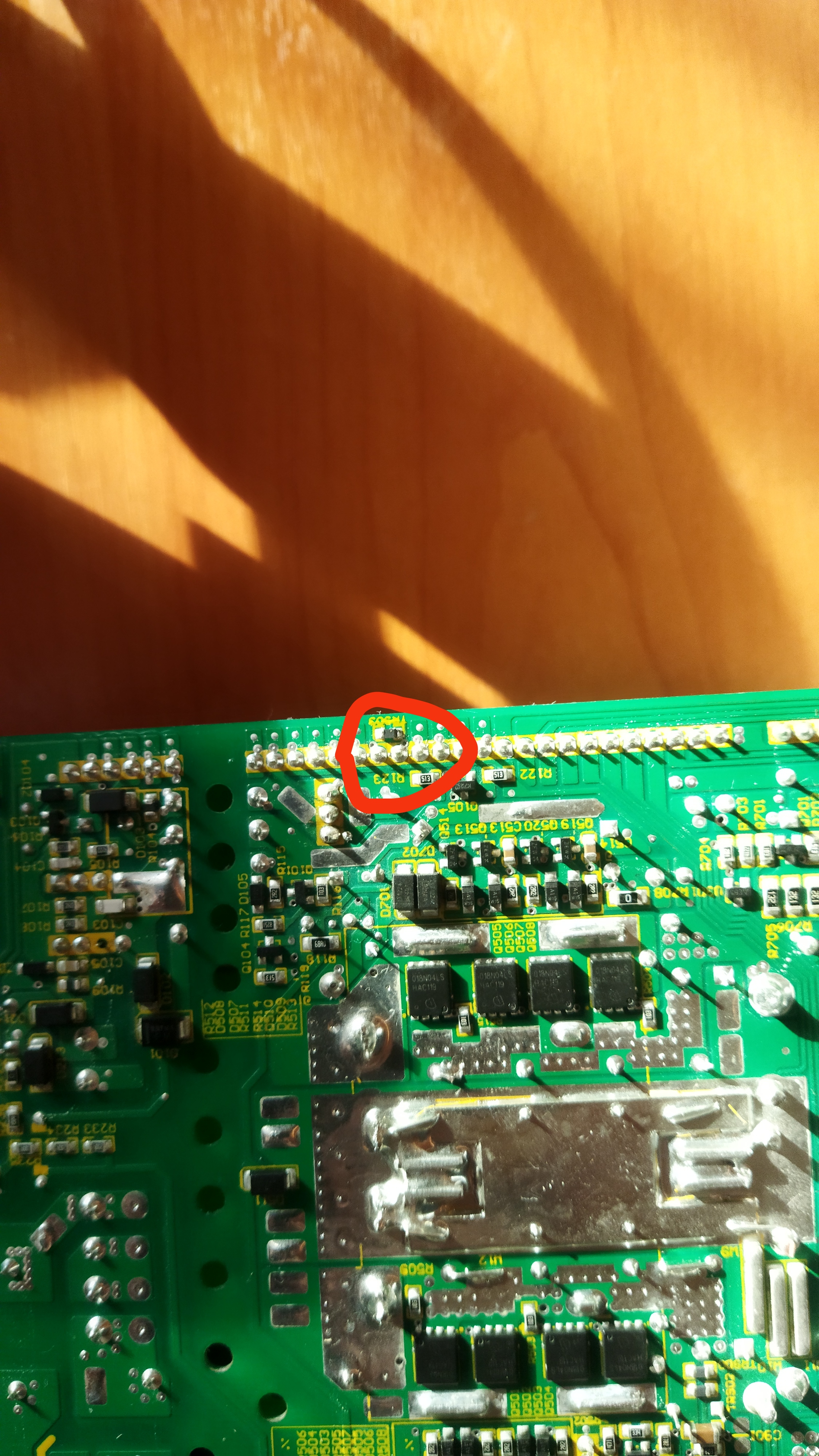

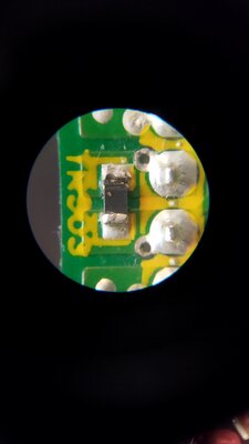

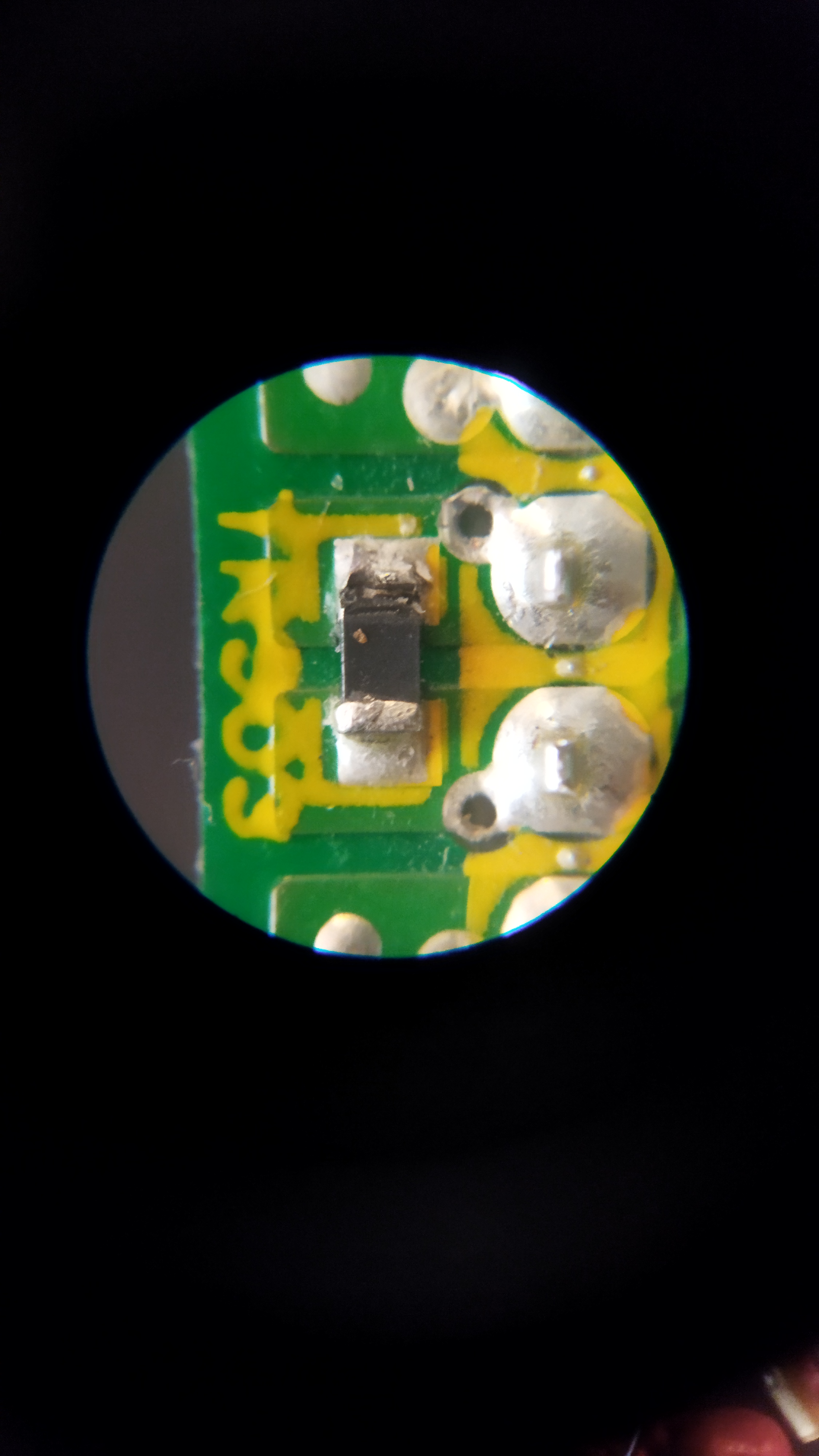

здравствуйте помогите определить элемент. БП xfx модель xps1250w-bef, маркировка на плате TR 903
IMG_20240122_150122[1].jpg [ 3.25 МБ | Просмотров: 3287 ]
IMG_20240122_142425[1].jpg [ 1.15 МБ | Просмотров: 3295 ]

astat, терморезистор возможно.
я тоже так думаю, но определить бы маркировку. по фото и видео с инета определить не удалось. может есть у кого фото где читаема маркировка на элементе а?

astat разве на термисторах маркировку наносят? Это как на керамических конденсаторах и дросселях, ничего нет.
дело в том что элемент необходимо заменить, и что туда впаять не зная маркировку? подобрать элемент по габаритным размерам?
Регистрация: 22.12.2012
Паяйте что хотите, я тут причём, ну вот нет маркировки, разве в этом я виноват, с чего вы на меня наезжаете. Подбирайте по размеру и габаритам или на разборку, вам решать.
Регистрация: 01.05.2004
astat варианта два: писать в поддержку производителя, они могут сообщить номинал или даже прислать всю схему; искать владельцев аналогичного блока, чтобы они его разобрали и замерили (из области фантастики). Куда он там подключен-то?
Регистрация: 20.07.2015
между 7 и8 ножками платы гипервизора
