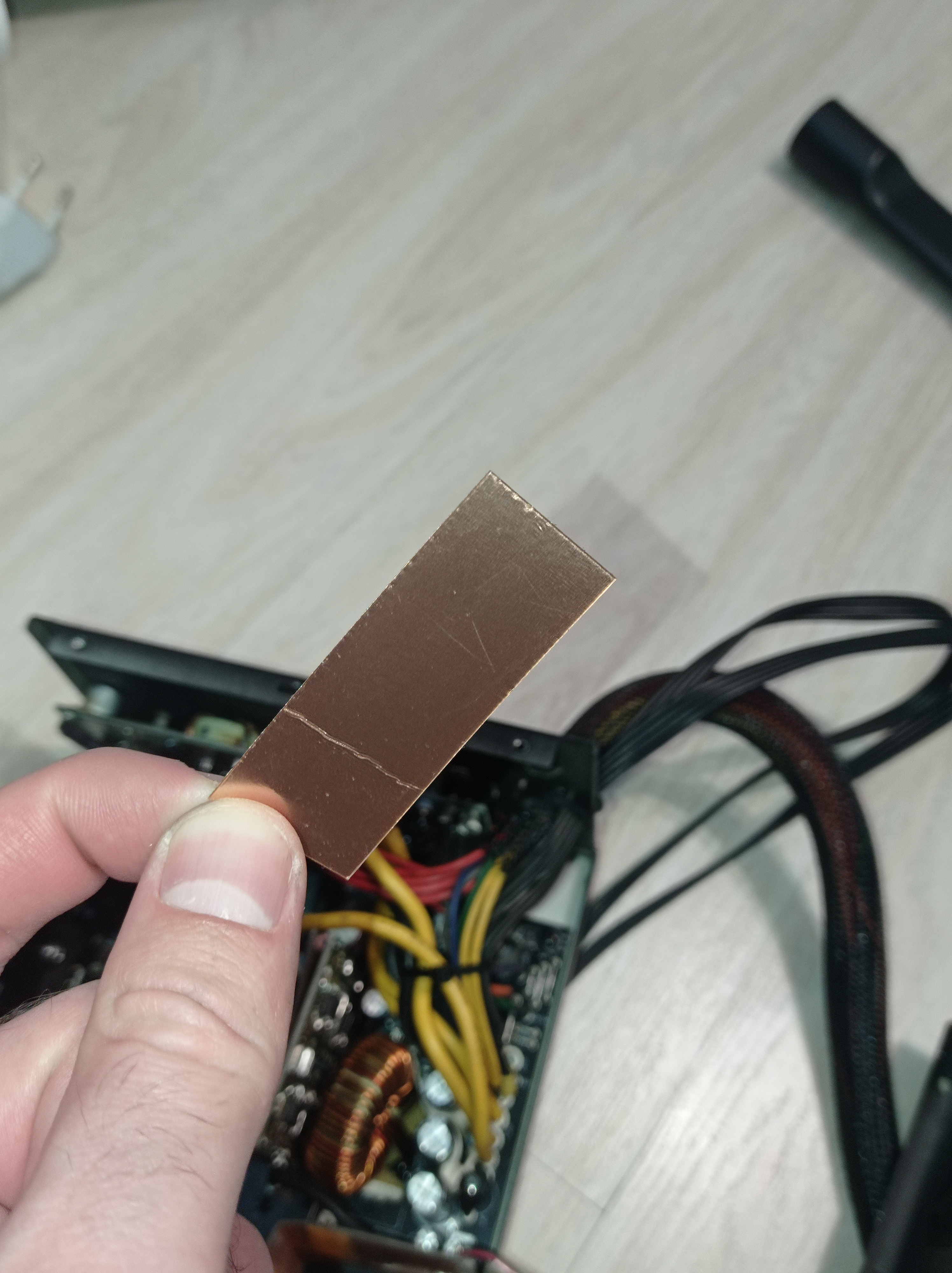

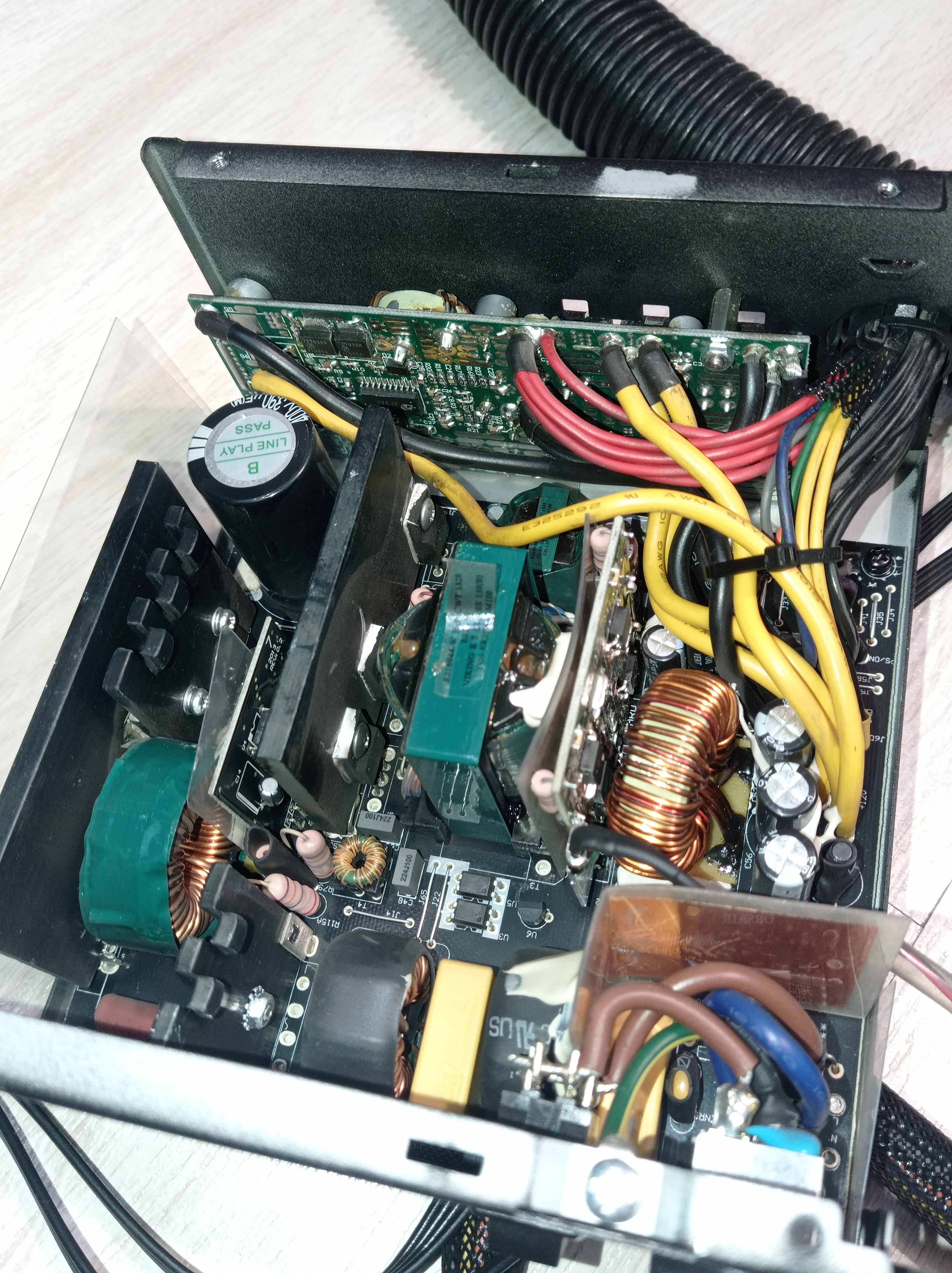

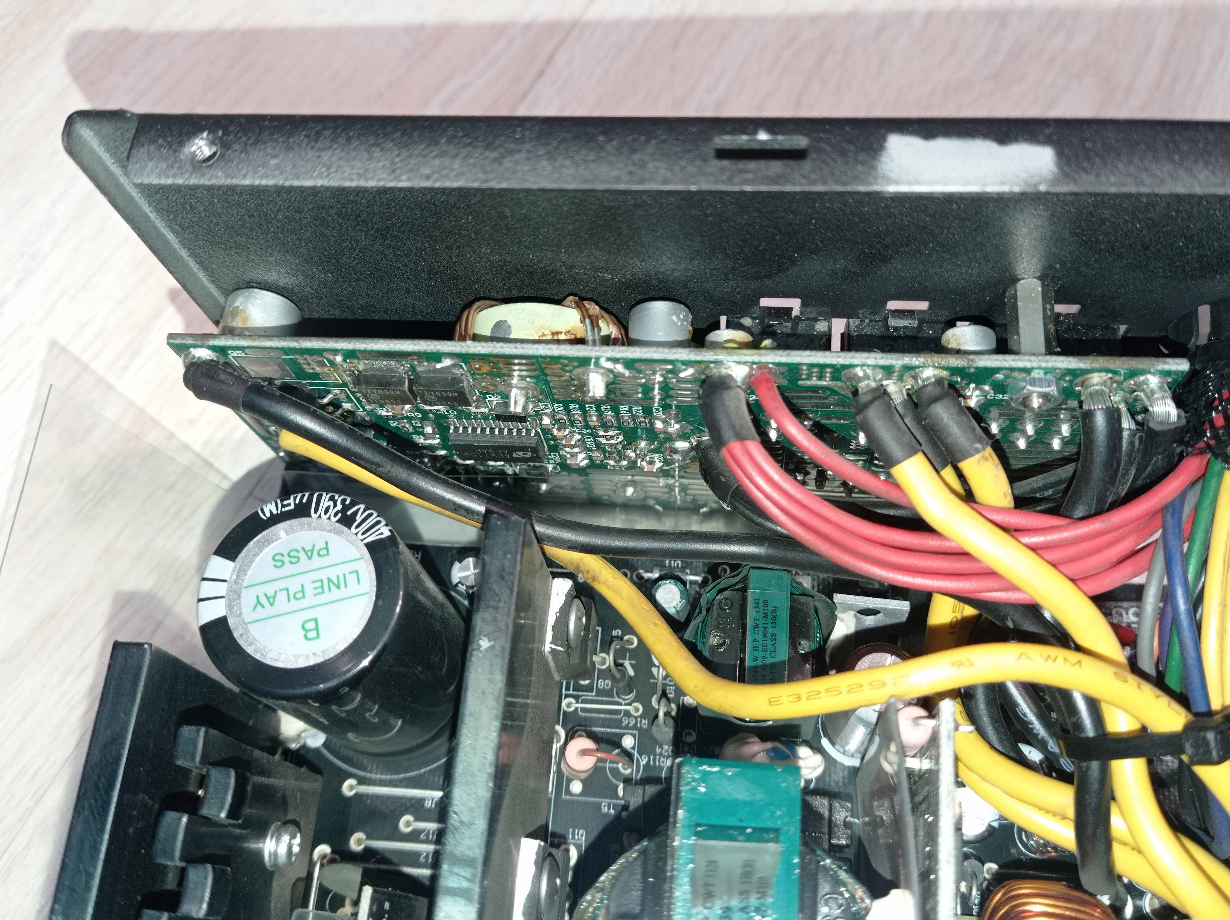

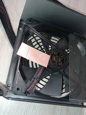

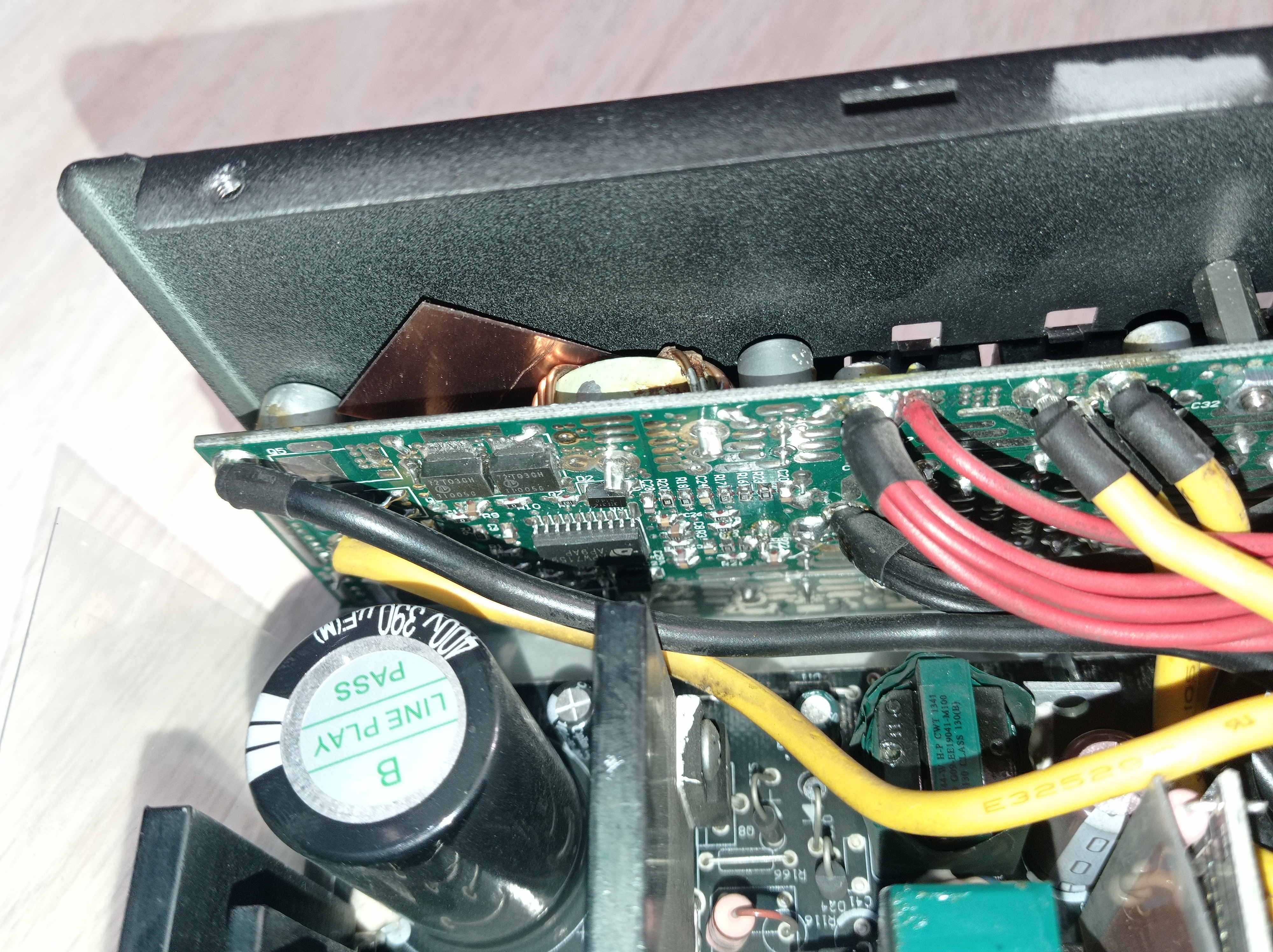

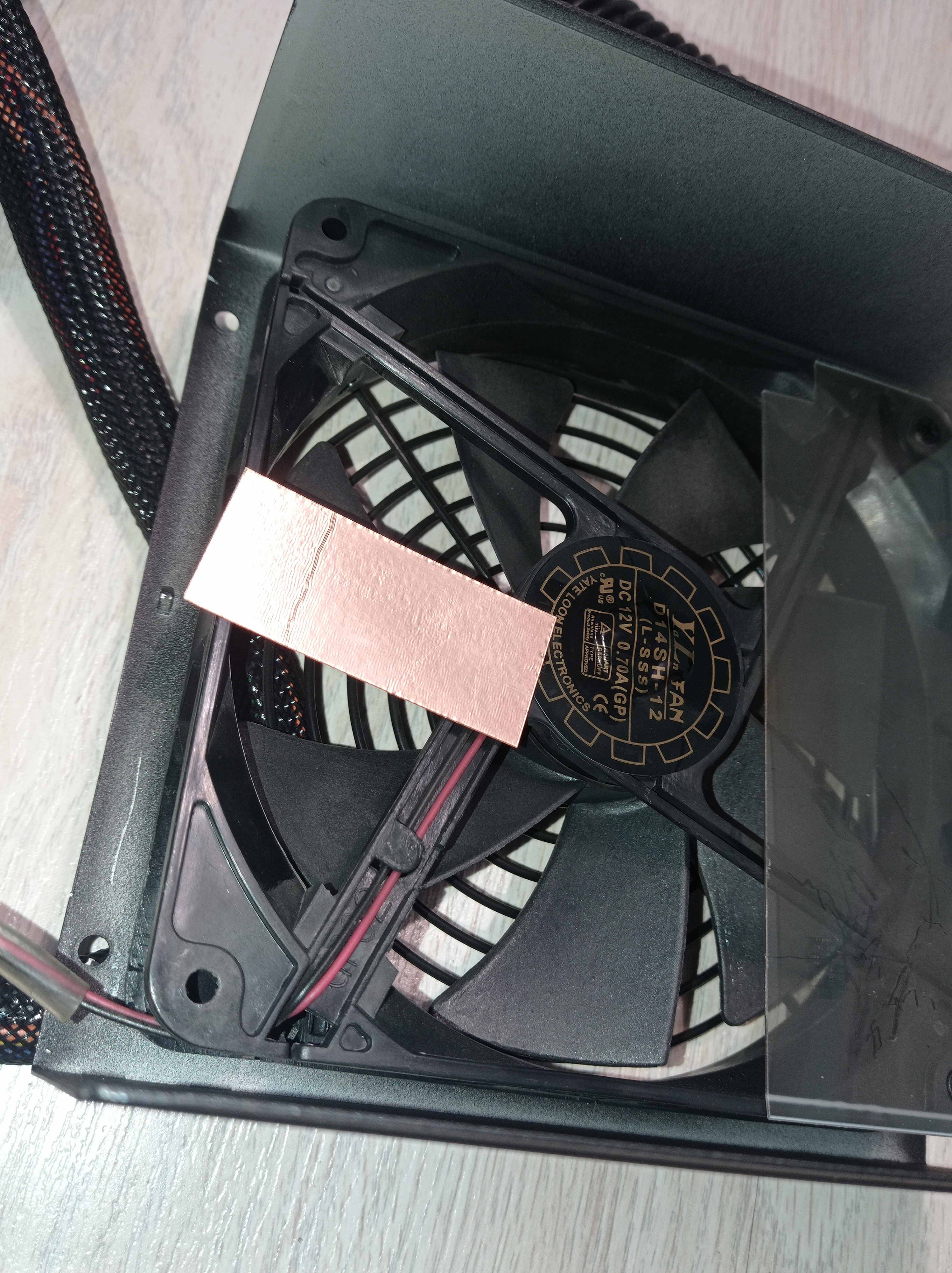

Всем привет!
Подскажите, пожалуйста, вопрос довольно странный, но надеюсь, найдутся сведущие люди.
Есть БП Corsair CX750M, (75-002019), куплен в 2014-м году. Решил почистить как следует от пыли, сняв крышку с вентилятором, до этого просто продувал. В ходе чистки увидел болтающийся блестящий кусочек то ли пластика, то ли картона, между платой и стенкой, на которую выводятся разъемы для подключения периферии. На фото показал, где примерно оно было. Одна сторона у этой хреновины имеет клейкий слой, но уже старый, практически не приклеивается. По виду похоже на тот же материал, что интегрирован в пластиковый кожух, который отделяет высоковольтную вводную часть БП от остальной платы, только там эта хрень будто бы заламинирована в прозрачный пластик.
Собственно, вопрос - что это может быть, и где оно могло быть. И нужно ли оно вообще? Есть опасение, что это что-то типа экрана, и если его убрать, то что-то где-то может "пробивать".
IMG_20250208_224525.jpg [ 883.63 КБ | Просмотров: 3397 ]
IMG_20250208_224545.jpg [ 806.72 КБ | Просмотров: 3397 ]
IMG_20250208_224604.jpg [ 808.25 КБ | Просмотров: 3397 ]
IMG_20250208_224618.jpg [ 873.6 КБ | Просмотров: 3397 ]
IMG_20250208_224641.jpg [ 335.93 КБ | Просмотров: 3397 ]
Регистрация: 06.09.2010
Откуда: Самара
https://fcenter.ru/online/hardarticles/ ... h_serij#02
#77#77
Цитата:
Two copper EMI shields don't offer adequate protection since they aren't grounded.
Взято из данного обзора
Изолятор дросселя от корпуса БП, в данном случае. Приклейте на клей/двухсторонний скотч и т.д.
