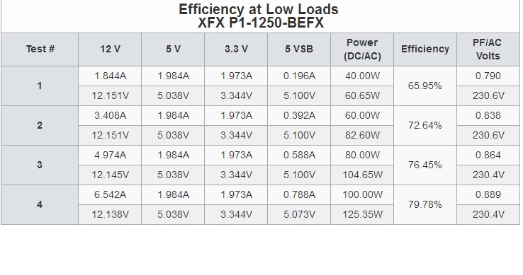

Регистрация: 30.12.2011
Master2007
если модели БП не указаны, можно выбирать любой
- XFX Pro 1250W при нагрузке 100 Вт эффективность 79.78%
XFX P1-1250-BEFX.jpg [ 78.56 КБ | Просмотров: 1157 ]
с графиком не сходится, при 40Вт кпд 66%
- скрепка это не нагрузка, данным методом БП получает сигнал "ps on" - т.е с высокочастотного трансформатора нагрузка не снимается, и энергия идёт на разогрев высоковольтной части, но это же не типичная работа БП. На данном этапе целесообразней оценивать кпд дежурного режима БП "Standby"
-т.е на графике частный случай ?
Cooler Master V1000 - БП имеет сертификат Platinum, но в схемотехнике хорошо различима платформа KM3, кпд при 40 Вт нагрузки - 80 %

Есть и еще более эффективные на низких нагрузках БП - High Power Astro GD и High Power Astro PT (последние стоят внутри Thermaltake Toughpower Grand 600W и 700W). 85-88% в районе 50 Вт.
Master2007
на графике нет блока питания 600Вт с кпд уровня Gold, и нет сравнения определённых моделей 600 и 750 Вт моделей, сравнение кпд блоков питания 750 -1000Вт подразумевает, что 750Вт модель более эффективна на небольших нагрузках, поэтому я спросил какие это БП, и частный ли это случай, т.к нет соответствия в кпд модели на 1250Вт и то что мы видим на графике на 100Вт нагрузки, также и для модели на 1000Вт

Есть ли реально БП 750 - 1000 Вт 80+ Gold с КПД 40% на 50 Вт нагрузки - не знаю. В теории - могут быть (это будет частный случай, в других частных случаях там м.б. и 30%, и 70%, и 90%). 80+ Gold это не запрещает. Он устанавливает требования к КПД только на отсечках 20%, 50%, 100% паспортной мощности.
Пример из практики:
Seasonic X-650, X-850 (KM3): http://www.xbitlabs.com/articles/cases/ ... sus_2.html - 82-83% на 50 Вт
Seasonic X-1050 (KM3): http://www.xbitlabs.com/articles/cases/ ... sus_4.html - 75-76% на 50 Вт
Для платиновых Corsair AX760i, AX860i, AX1200i (Flextronics) убывание КПД на одних низких нагрузках с ростом паспортной мощности видно лучше:
http://www.techpowerup.com/reviews/Cors ... 60i/6.html
http://www.techpowerup.com/reviews/Cors ... 00i/6.html

посмотрел данные в таблицах моделей 760 и 860 Вт разница на нагрузках 20-100% едва достигает 1%, на малых нагрузках разница в кпд также 0,5-1%, а вот модель на 1200 Вт действительно "очень сильно" упал кпд на целых 1,79% при 100% нагрузке, а при малых нагрузках так вообще на 5% кпд упал в сравнении с младшей моделью т.е потребляет на 5 Вт больше, думаю это для него очень хороший результат потому-что в отличии от 760Вт модели, ему приходится "раскачивать" два высокочастотных трансформатора, если бы была модель на 1000Вт(на одном трансформаторе) думаю всё было бы совсем не однозначно по кпд
- графики на ф-центре малоинформативны нет цифр, масштаб не достаточный для анализа, сравниваются модели на разных платформах, SS-1050XM конечно модель могла быть на платформе KM3 если бы,
- существующая модель SS-860XP1 является копией XM , из которой удалили одну из банок входного электролитического конденсатора, а также дополнительные фильтрующие конденсаторы напряжений +12В, и была она в производстве ещё до запуска схемотехники KM3
-опять же новая платформа Кмз Seasonic в оем заказах на 1000Вт показывает более высокий кпд при любых нагрузках
- мысли такие, график нужно начинать с 50Вт, модели указывать, есть блоки питания с кпд большим чем указанный сертификатом на нём, а есть блоки питания производства Andyson с сертификатом Gold у которых кпд при типичных нагрузках заваливается в BRONZE
