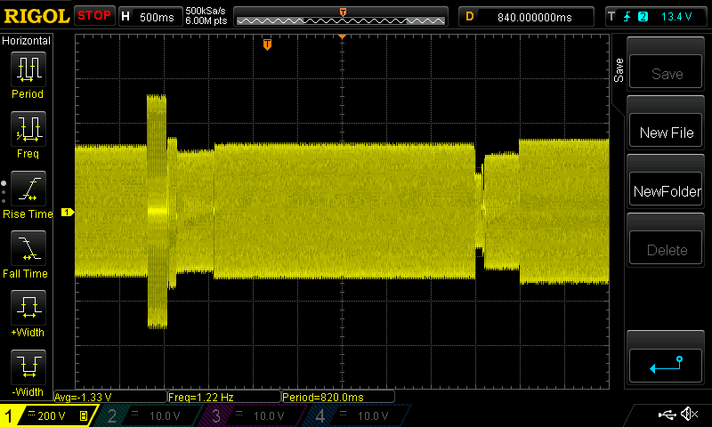

Задавил жабу, померил осциллографом.
На входе выставляется 180 вольт и выдерживается, затем ставится 120 вольт и после этого включается запись осциллографа.
Итак, на начало съема данных на входе 120 вольт. Через некоторое время (~0.7 сек) ставится 220 вольт, затем снова 120 вольт.
При переходе на 220 на вЫходе следует выброс с пиковым напряжением 520 вольт (370ac) длительностью 200 мс.
На лампе накаливания этот выброс заметно очень хорошо, а "энергосберегайка" после первого же импульса сдохла.
Комментарий к файлу: стабилизатор напряжения, изменение напряжения сети 120-220В
stab220_120.png [ 66.67 КБ | Просмотров: 11975 ]

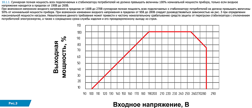

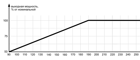

rtd12, модели "140 вольт" дешевле не потому, что "просто дешевле". Там ставится трансформатор гораздо меньшей мощности, чем в "полноразмерных" моделях (от 100В). Под "гораздо" понимается 1.5-2 раза, в зависимости от наглости производителя.
Усредненно, модели "140 вольт" 10000ВА соответствует "100 вольт" 6000ВА. К слову, они и стоят одинаково.
Регистрация: 10.04.2003
Bigozz, и фоновое потребление ватт 50-100. Я измерял на своем (8000ВА) - 25 Вт.
Чем больше трансформатор, тем больше потери.
Теперь считай, 75 Вт в месяц будет 54 кВтч. Просто так, в помойку. ;)
Кстати, господа, вы все неправильно считаете, отсюда и проблемы.
Надо выбирать мощность стабилизатора на нужном ИМЕННО ВАМ напряжении сети.
Тогда ни о каких "запасах" уже речи не будет идти.
Для сравнения три модели:
Для справки, Ресанта АСН 8000ВА стоит ровно столько-же, сколько Ресанта СПН 5000ВА.
Теперь сравниваем. В моем случае (на даче) напряжение плавает вокруг 160 вольт. При этом эффективность моделей составит:
Ресанта АСН - 62% от номинала
Ресанта СПН - 82%
Энергия Voltron - 70%
Т.е. это та величина, что можно снять со стабилизатора и не перегрузить его.
Однако, лично у меня бывают и просадки. Весьма нахально предположу, что и кого-то другого схожая проблема. (иногда) Напряжение падает, но стабилизатор должен обеспечить работу, иначе будет плохо. Ну, скажем 140 вольт, хотя у меня бывает и 90. Ладно, 140. При этом стабилизаторы обеспечат:
Ресанта АСН - 50% от номинала
Ресанта СПН - 75%
Энергия Voltron - 50%
Теперь, что такое "50%" - это половина от номинальной мощности стабилизатора, но сие есть РЕАКТИВНАЯ мощность, а вот активная мощность еще меньше. Поправочный коэффициент у разных моделей различен, порядка 0.8. Для примера: был стабилизатор 10000ВА, стало 8000 Вт. Из-за снижения вх. напряжения цифру надо поделить еще на два. Итог - 4000 Вт. Если цифра "10000" смотрится красиво и ее "всяко хватит" для обычного дома, то реальные "4000" означают лишь "два чайника", причем очень-очень обычных. Начнешь готовить и стабилизатору явно поплохеет.
