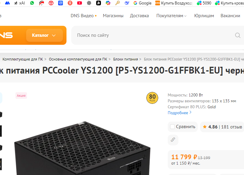

Чето YS1200 дешевеет и дешевеет, вроде топ сисоник блок, 144мес гарантии аж, а цена менее 12, в чем подвох? Скурвился? При этом YT1200 стоит 14200, хотя не сисоник, а хуже платформа и гарантия не 12 а 10 лет.

tqran писал(а):
в чем подвох?
Хороший вопрос. Вероятно, этому покупателю удалось договориться и/или купить партию блоков по "вкусной" (для всех) цене.
tqran писал(а):
Скурвился?
Крайне маловероятно.
tqran писал(а):
YT1200 .. хуже платформа
Есть у Вас обоснование этого утверждения?
Регистрация: 22.07.2007
Откуда: г.Новокузнецк
Потому что из-за дорогой оперативки спрос на новые пк сильно упал, а это автоматом задевает всех производителей перефирии. Блоки питания тоже стали реже покупать, поэтому демпингуют, чтобы привлечь больше покупателей.
И это сейчас не только в блока питания, но и многих других комплектующих для пк.

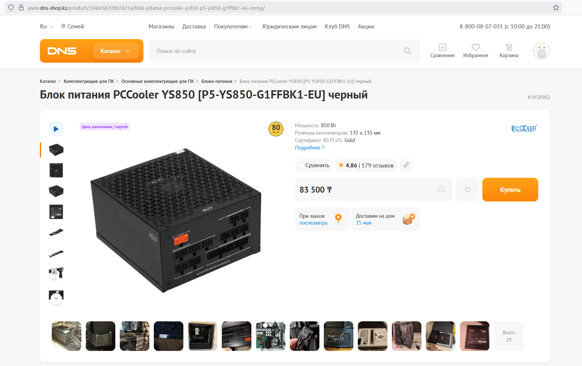

YS850 на "сейчас"...
screen.png [ 249.34 КБ | Просмотров: 515 ]
Anakeen, перевод на рубли, имхо, нецелесообразен - изделие-то импортное; корректнее будет считать в $/иной валюте

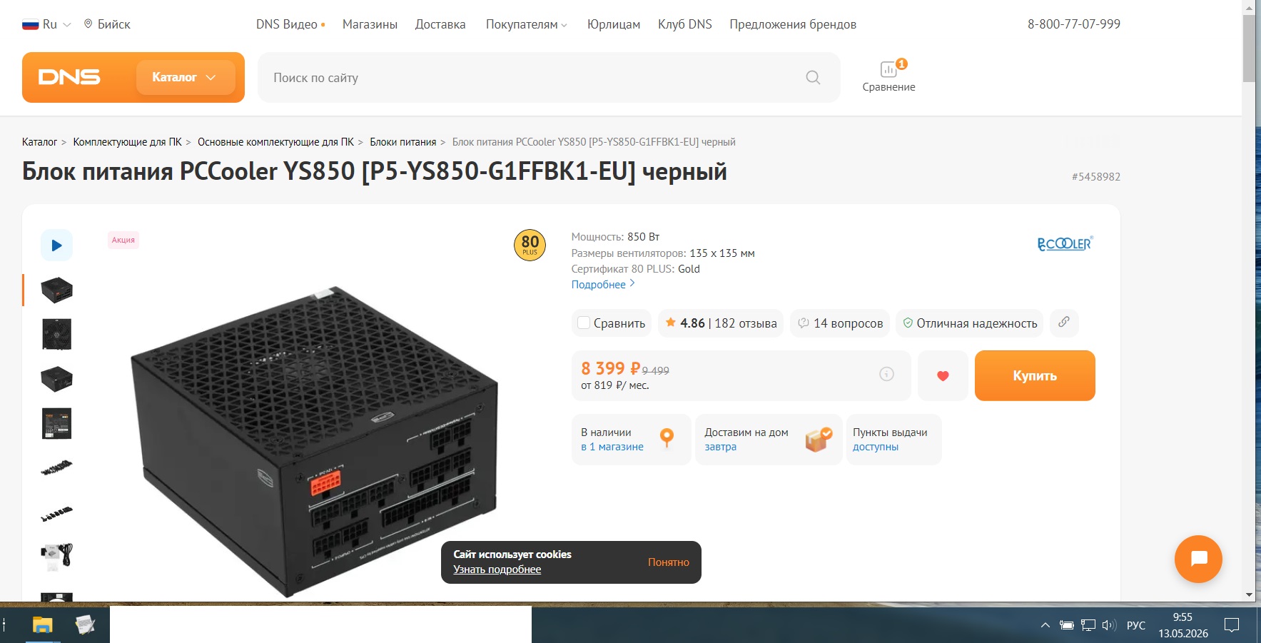

к рублю вроде 6,25. (?), то есть YS850 на наши у вас 13 360р. у нас вот
2026-05-13_095512.jpg [ 232.7 КБ | Просмотров: 380 ]
не сравнивайте цены с рублевыми, в РФ такие качели с курсом доллара, и хотелки коммерсантов меняются ежедневно..
сравнивайте по соотношению к доллару.
