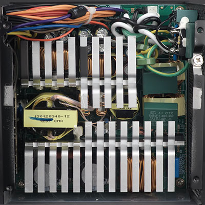

Регистрация: 18.03.2014
ZS700-sv.jpg [ 51.76 КБ | Просмотров: 871 ]
Какой метод стабилизации напряжения используется в этом блоке?
Zalman ZM700-SV 700W
