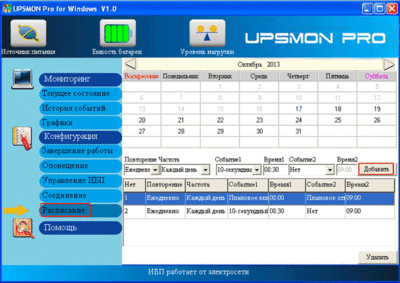

Источник бесперебойного питания KIN-2200 можно ли его научить включатся когда дали свет ? чтоб сам в автамате
Регистрация: 18.05.2005

KillHunter
А зачем учить?
Аппарат поддерживает функцию: "Автоматический запуск подключенного оборудования после восстановления сетевого электропитания".

Igor-Igor писал(а):
А зачем учить? Аппарат поддерживает функцию: "Автоматический запуск подключенного оборудования после восстановления сетевого электропитания".
вот толи ее както включать надо, не включается он сам когда свет возвращают

KillHunter
Шатдаун из UPSMON нормально проходит?
Боюсь, что у вашего ИБП просто "мозги" данную возможность не поддерживают - это привилегия как правило серверных ИБП, всякого рода Smart-UPS и то не всех (которые именно позиционируются так, а не просто названием для красного словца). Да и в мануалах, я даже не нашел данную возможность у вашего ИБП.

Igor-Igor писал(а):
В программе есть настройки на тему включения?
не нашол, может подскажите как шотдаун из упс мон делать?

KillHunter
После отключения сетевого питания программа сама завершит работу Виндовс.
В неё выставляется время работы от батарей и возможность включения UPS при подаче питания.
а вот этого я там в упор не вижу :( упс комовский если что есть еще такойже попроще юсбишный таже беда :(

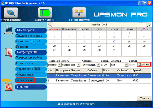

В разделе "Расписание" попробуйте выставить время включения.
windows21.gif [ 273.75 КБ | Просмотров: 2604 ]
