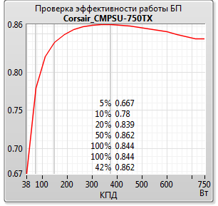

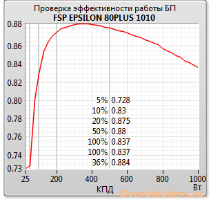

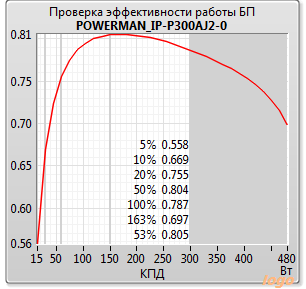

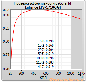

Жуткий оффтоп, но очень хочется. БЕЗ ОБСУЖДЕНИЯ.
По поводу КПД на низкой мощности: - господа, стряхивайте лапшу с ушей. ))
41_t10d.png [ 11.22 КБ | Просмотров: 1806 ]
41_t10d.png [ 9.91 КБ | Просмотров: 1806 ]
41_t10d.png [ 11.09 КБ | Просмотров: 1806 ]
41_t10d.png [ 11.58 КБ | Просмотров: 1806 ]

Вы не забывайте, что речь идет об одной и той же низкой мощности в абсолютном значении, а не относительном. Для более мощного БП это более низкий относительный процент.
Ну и сравнивать нужно БП одного класса по КПД, тем более обычно народ втискивает свою покупку в определенную сумму, что при повышении мощности компенсируется ухудшением остальных характеристик - КПД в том числе.
И чем Ваши тесты лучше тех же с techpowerup или fcenter, что нужно верить именно им?
Регистрация: 10.04.2003
Смотрите низ графиков, мощность написана в ваттах.

serj
Вы мне хотя бы одинаковые по сертификату БП дайте, а не 300-ваттник 80+ и киловаттник 80+ Gold.
Вот я Вам дам, например:
Corsair AX760i vs AX1200i (оба платиновые / Flextronics): http://www.techpowerup.com/reviews/Cors ... 60i/6.html , http://www.techpowerup.com/reviews/Cors ... 00i/6.html
40 Вт - 77.62% vs 72.20%
60 Вт - 83.61% vs 79.26%
80 Вт - 86.43% vs 83.29%
100 Вт - 88.40% vs 85.40%
OCZ ZX850W vs ZX1250W (оба Gold / Great Wall): http://www.techpowerup.com/reviews/OCZ/ZX_850W/5.html , http://www.techpowerup.com/reviews/OCZ/ZX_1250W/5.html
40 Вт - 70.84% vs 66.04 %
65 Вт - 79.11% vs 74.54 %
90 Вт - 82.70% vs 78.71 %
Данные взяты из раздела "Efficiency at low loads".
