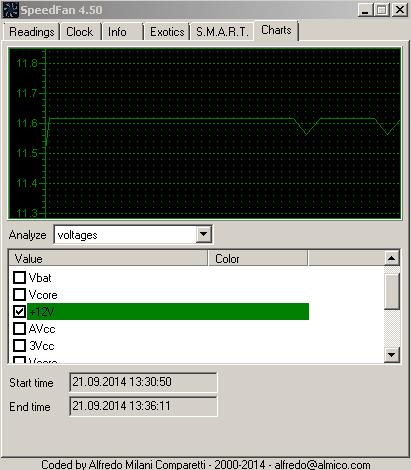

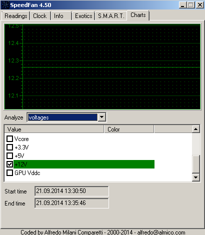

прога speedfan кажет странные величины по линии +12 в двух ячейках: 11.56v и 12.26v
Во вкладке Charts так же имеется две ячейки +12V
кажет.PNG [ 16.21 КБ | Просмотров: 1265 ]
кажет1.PNG [ 10.78 КБ | Просмотров: 1267 ]
кажет 2.PNG [ 10.49 КБ | Просмотров: 1267 ]
Как это понимать?
в биусе стабильные 12.26v
HWINFO64 выводит 12.32v

sarge8383
FAQ темы, 1-й и 13-й вопросы!
Регистрация: 21.12.2013
Откуда: Ростов-на-дону
Master2007 писал(а):
Master2007
И всё-таки в чём отличия этих двух линии +12v на всех скринах, сделанных мною?
на верхнем - слева и снизу одно под другим: +12v - 11.62V ниже та же линия 12.32V.
В этом весь вопрос. А по блоку я не сомневаюсь в его 12.32 по линии. IP-S600AQ3-0
Регистрация: 12.03.2007
Откуда: C.-Петербург
Если Вам это интересно - спрашивайте у разработчиков SpeedFan.
Но я не вижу причин этим интересоваться. Это все равно, что пытаться разобраться в сортах г****.
Хотите знать, сколько у Вас реально по 12В? Мультиметр в руки, и точка. Не обсуждается.
