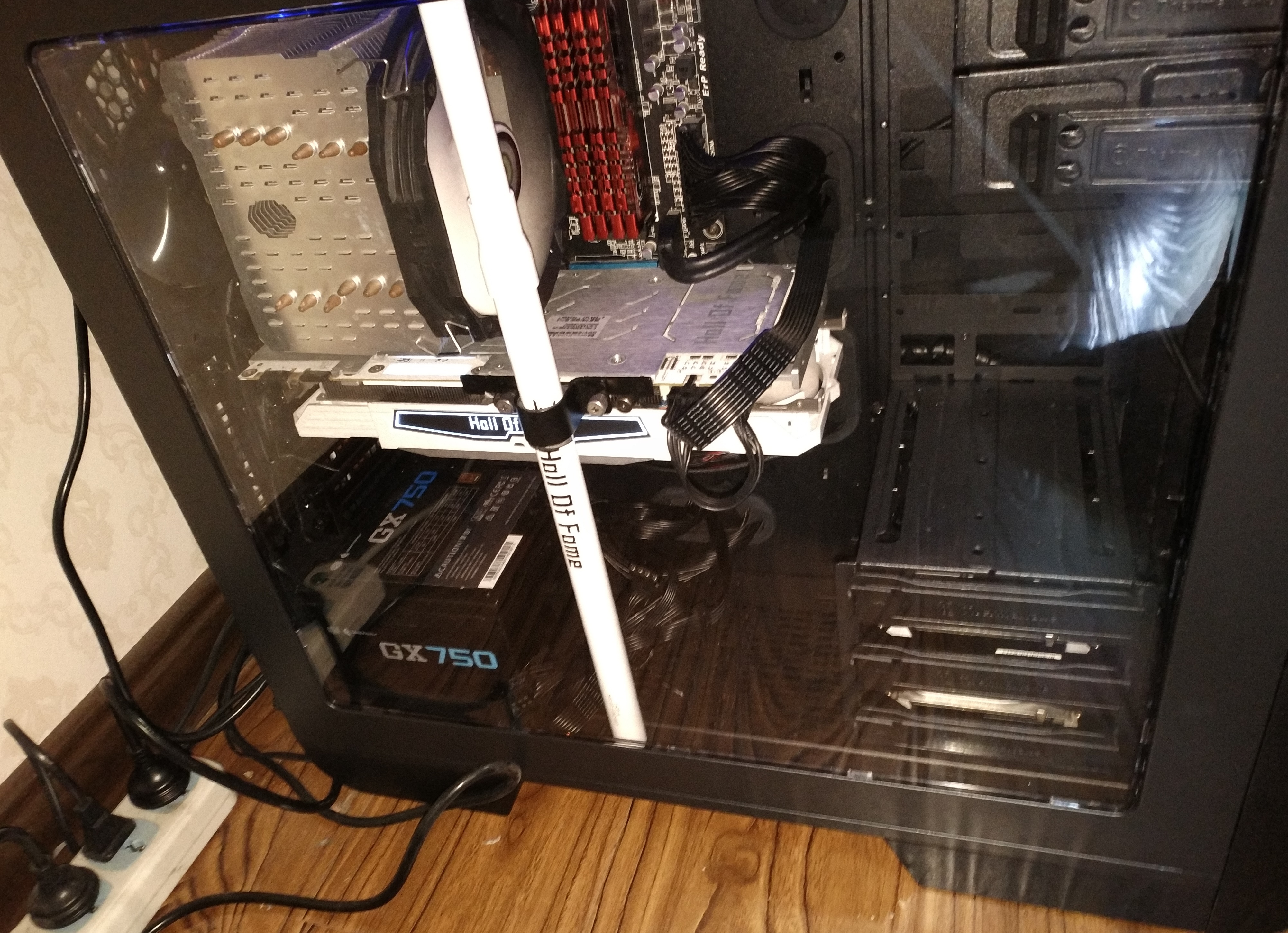

gx2.jpg [ 3.06 МБ | Просмотров: 12443 ]
имею coolermaster 750w GX2 с бронзовым сертификатом. брал примерно год назад. подкупил ценой и гарантией 5 лет. месяц назад в играх начались вылеты или того хуже комп перегружался. отправил бп в ремонт. почти месяц его там сношали. прислали и работает опять. но как говорится осадок остался... до него был термалтайк тучпавер 750. тот честно отработал 3 года по гарантии и сразу сдох...
