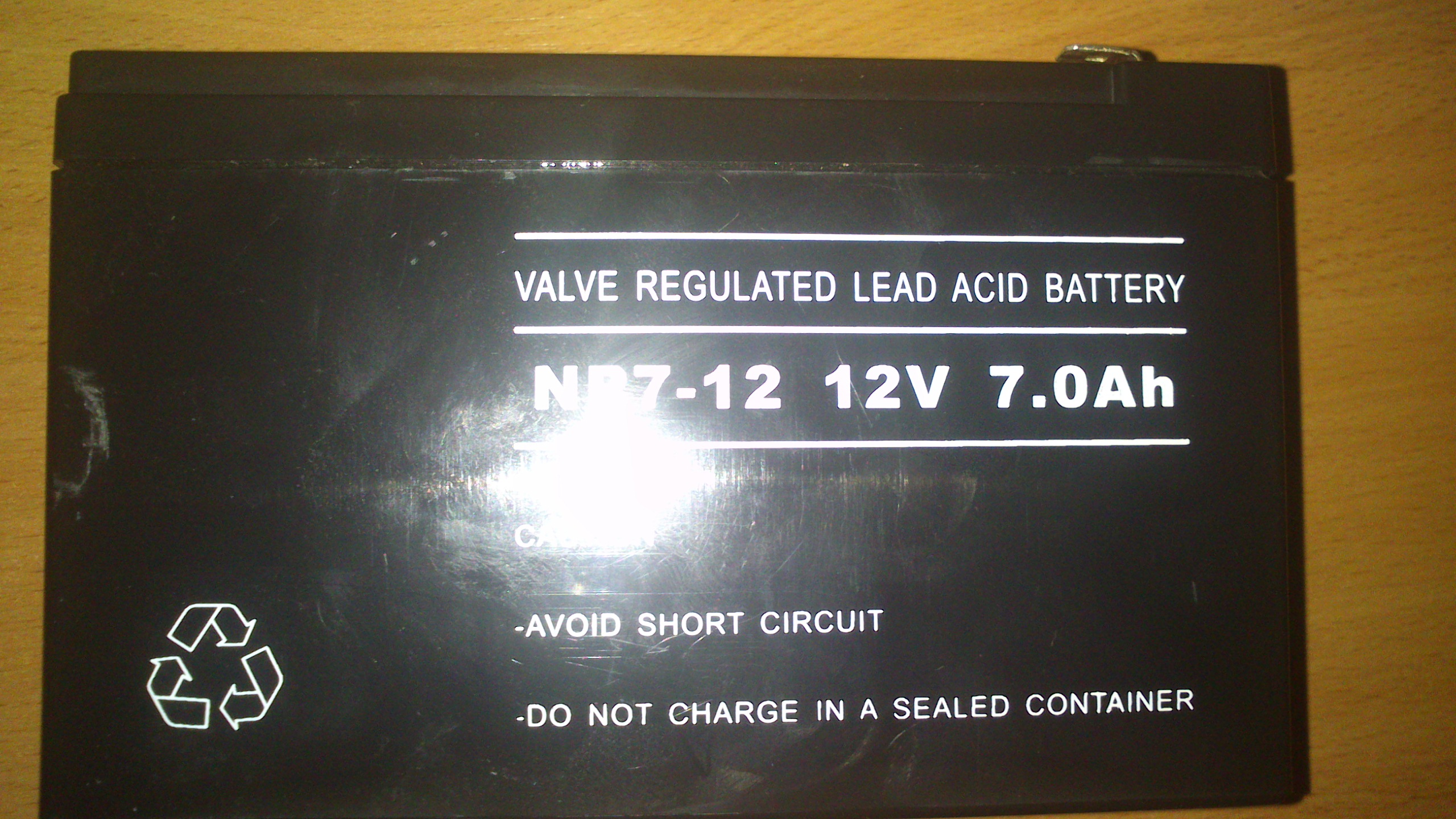

продолжается история с моим ибп,в общем когда я его заряжаю с нагрузкой и без диод зарядки гаснет после пары минут,я решил его разобрать там два аккумулятора на 12 v 7.0ah, по одной они вроде как заряжаются лампочка зарядки не гаснет,но они очень сильно нагреваются и не держат заряд вообще,получается что оба аккумулятора померли?

Schumacher писал(а):
А что, кстати, за АКБ стоят?
такой,походу у гейба еще есть дополнительный бизнес :lol:
Ну понятно, No Name в общем. Распилить его ради интереса, может внутри типа такого окажется http://testcopy.ru/forum/viewtopic.php?p=30540
Возьми что-нибудь типа CSB GP1272 или полного аналога (там в таблице есть).
