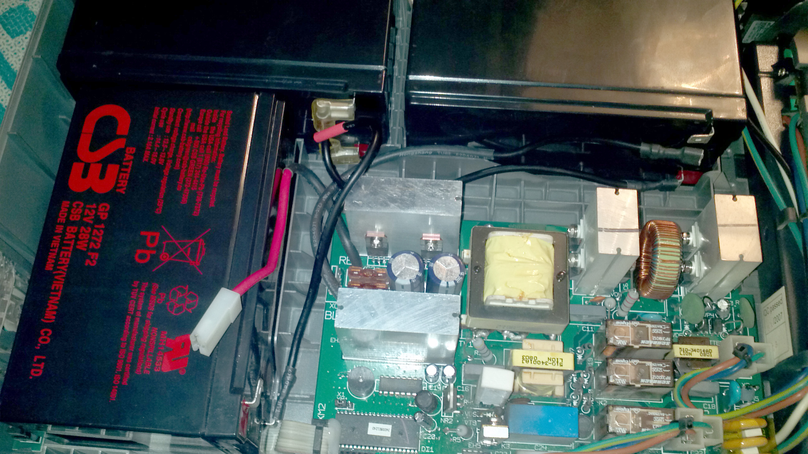

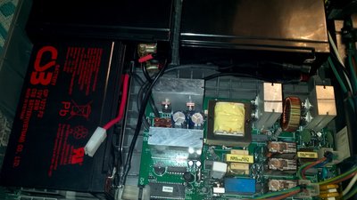

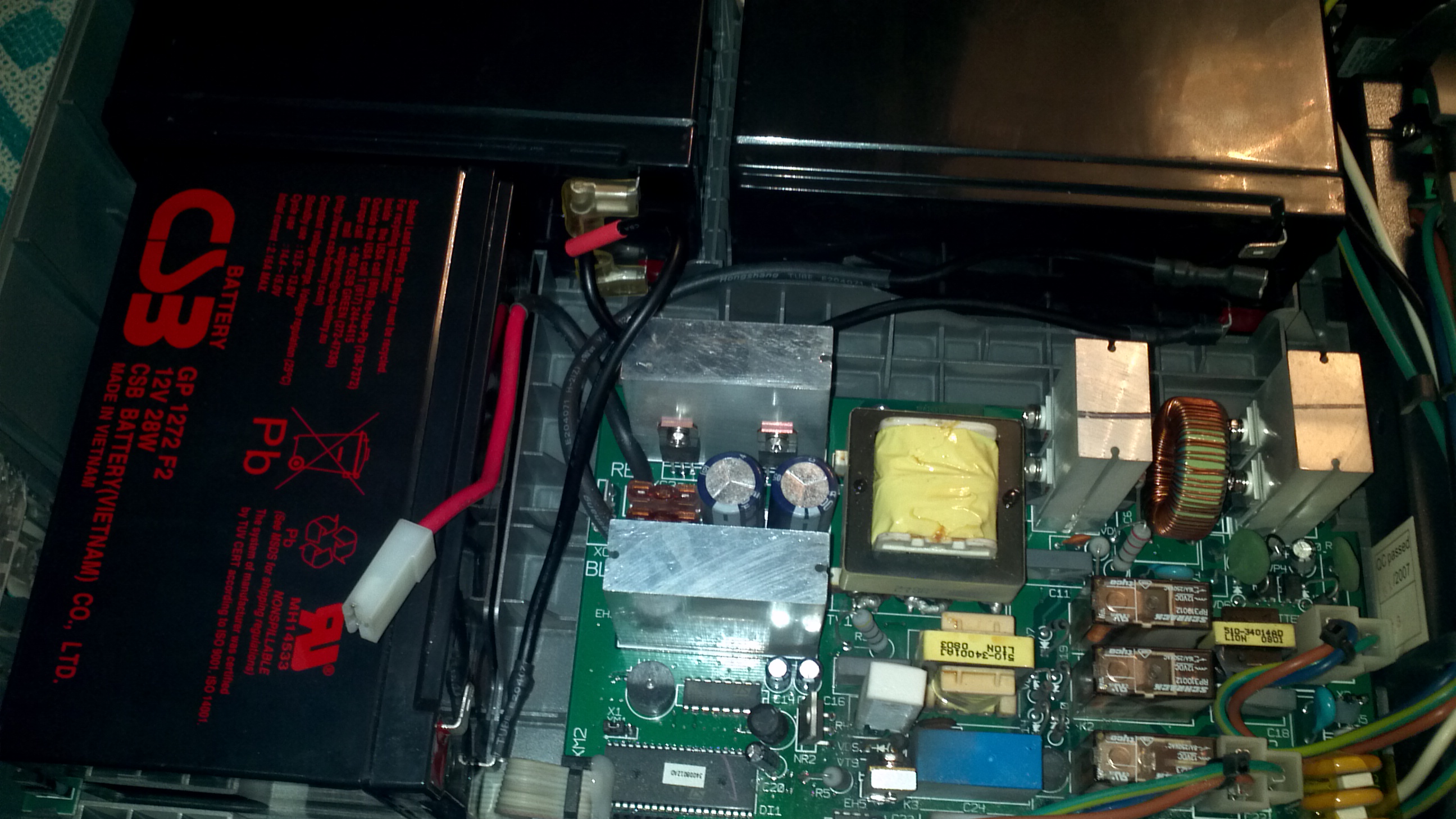

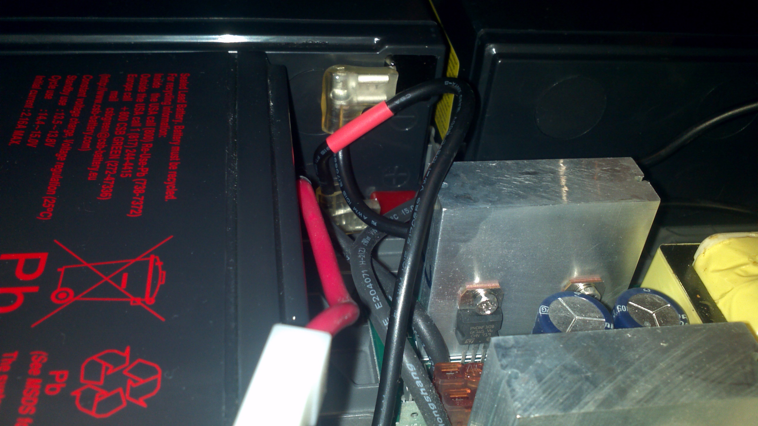

Решил заменить аккумуляторы в MGE (Eaton) Ellipse 1500. Оригинальные приказали долго жить, проработав 7 лет. Стояли CSB GP1272 F2. Взял такие же, три штуки. При подключении последней клемы проскакивает искра и раздается громкий хлопок. Почему? Я что-то не так подключил? Или может неправильная последовательность? Дальше не трогал, насильно не подключал, обе клемы, выходящие из платы, убрал. Когда батареи отказали, питание подавалось нормально на все розетки (при работающей общей сети конечно), горела красная лампочка возле кнопки питания (лампочка про отказ батареи), софт в виндовс сообщал про отказ батареи.

Kahn
Что за хлопок? Может щелчок реле?
Если в глазах собеседника застыл интерес, значит, он перестал вас понимать.
Регистрация: 30.05.2011
Нет, именно хлопок от искры. Вот как здесь, при сравнении 16В против 25В https://www.youtube.com/watch?v=xF8GqpqKYlA В моем случае вообще 36В получается, то есть в два раза сильнее чем на видео, еще и скидка там на тихий звук из-за камеры. Сначала подумал что коротнуло где-то, слишком уж громко. Не должно же такого быть, ну пусть небольшой хлопок... Раньше не сталкивался, поэтому опасаюсь что-нибудь спалить в ибп. Без искры в домашних условиях можно как-то подключить аккумуляторы?
Регистрация: 18.05.2005
Откуда: Moscow
Фото: 9
Kahn
Ну только если очень шустро надеть разъём на клемму... Я бы на Вашем месте не заморачивался такими мелочами.
Igor-Igor, спасибо, поборов страх, подключил, правда чуть по-другому. Нагуглил разные страхи при подключении с такой большой искрой, и способы устранения искры - резистор на 10 Ом, или в крайнем случае лампочку, чтобы зарядить конденсаторы в ибп, которые в разряженном виде и вызывают "бабах" при подключении аккумуляторов. Под рукой ничего не было, подключил все клеммы, кроме плюса, между плюсом аккумуляторов и ибп подключил проводами обычную лампочку 220V 40W (конечно она не загорелась), подождал секунд 10, убрал лампочку, подключил плюс стандартно, получил маленькую искру с еле слышным хлопком. Надеюсь сделал всё правильно )
