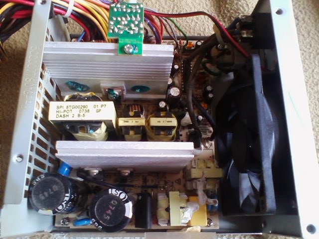

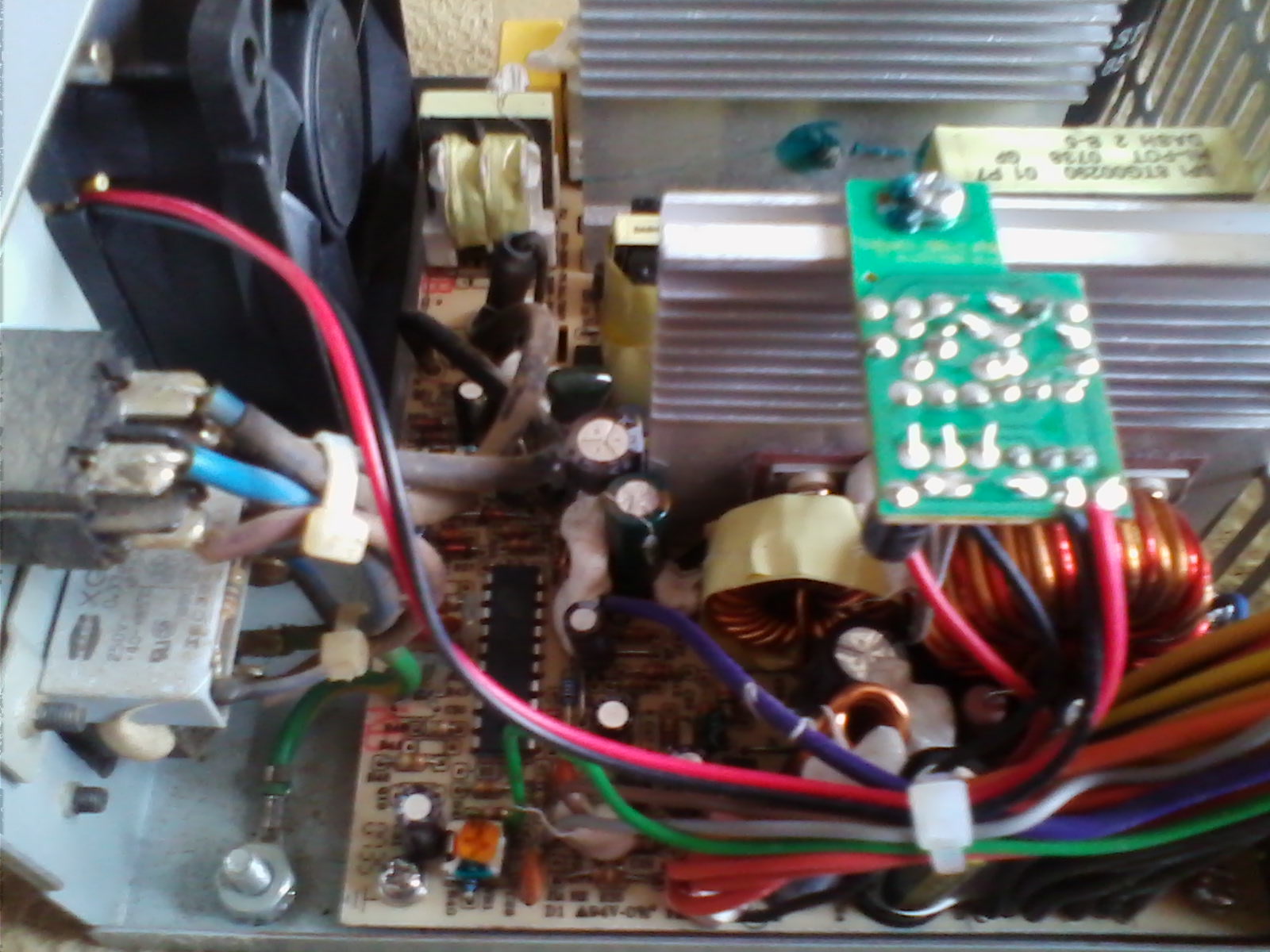

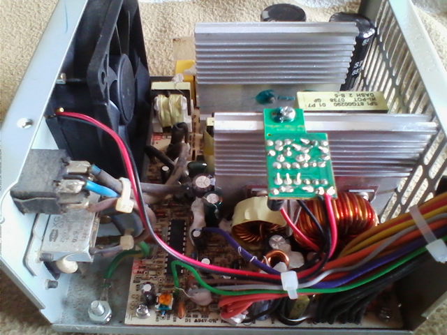

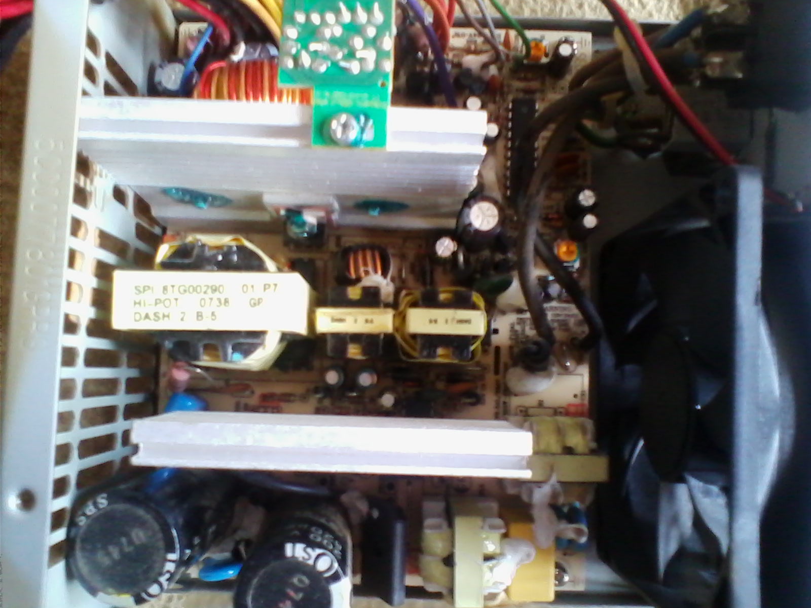

Не могу определить по внутренностям что за блок пере до мной. Есть версии? Блок от FSP Group и весьма старенький
Извиняюсь за качество, но под рукой ничего нормального не оказалось
ХЗ
