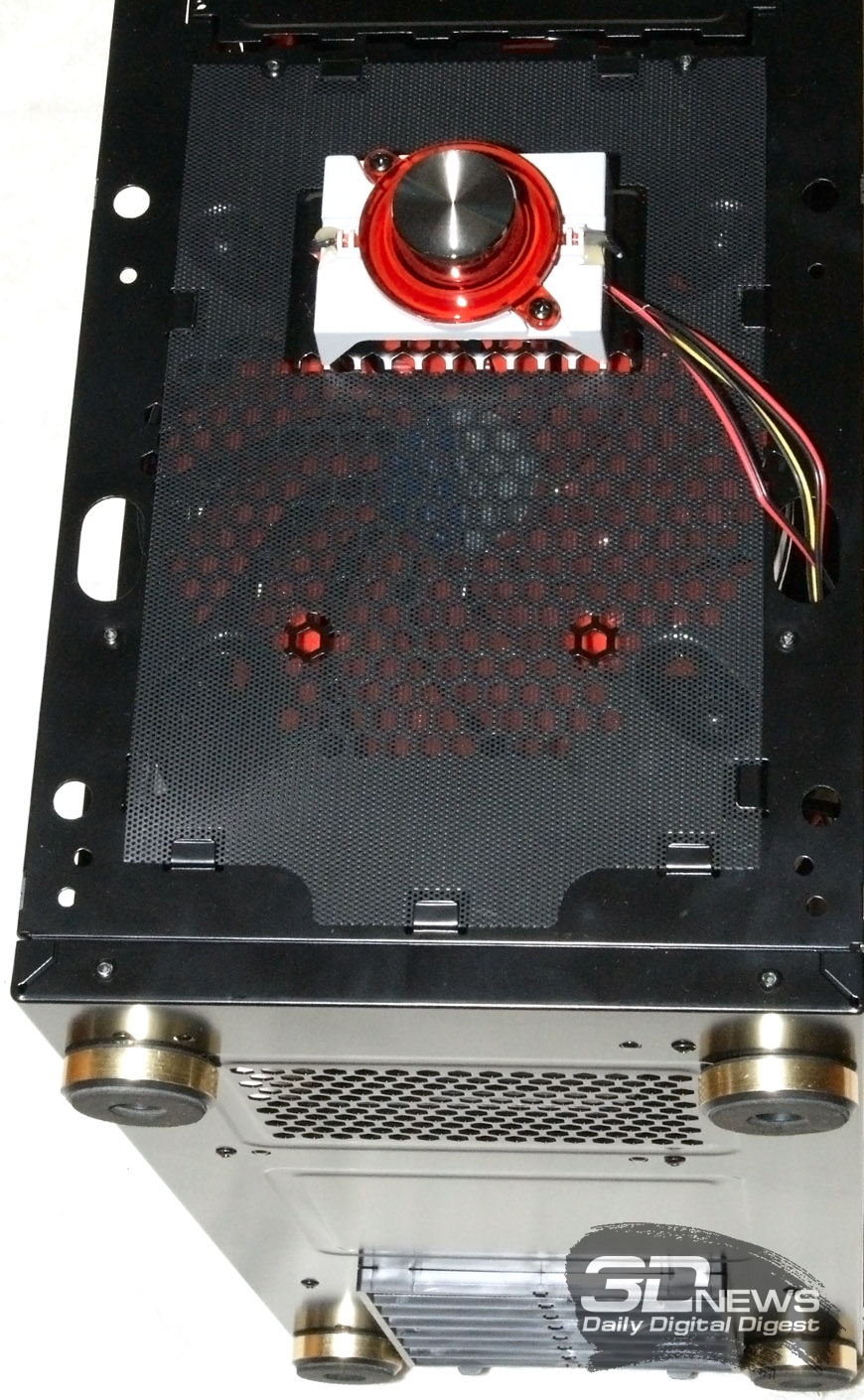

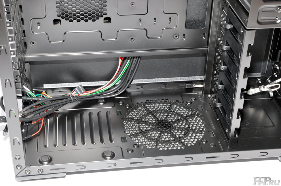

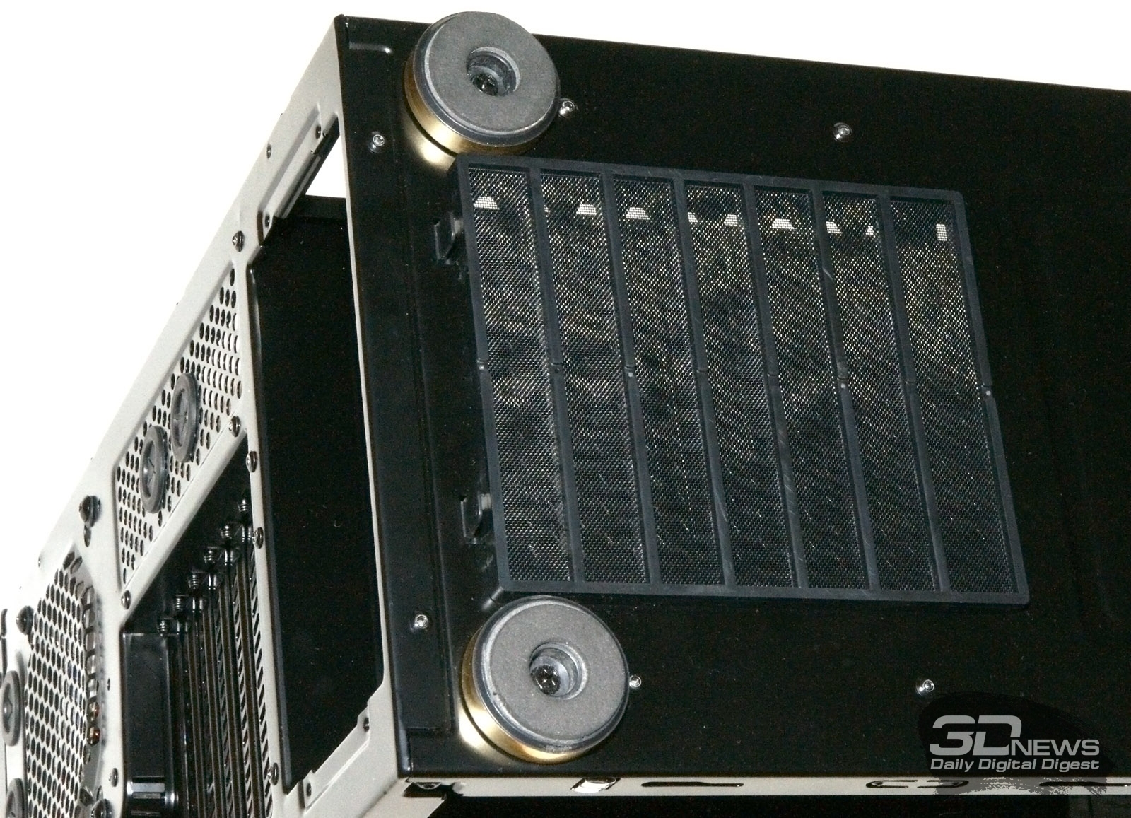

Для всех, кто думает, как поставить БП - вентилятором вверх или вентилятором вниз, выскажу своё мнение. В целом оно совпадает с мнением большинства, кто уже отвечал на подобные вопросы или задавался ими. Но я постараюсь свести в один пост все "за" и "против", если что - поправляйте, дополняйте. А ещё мнение большинства всё же такое, что если снизу в корпусе есть решётка для вентиляции БП, то надо обязательно ставить вентилятором вниз, с чем я согласен лишь частично, при выполнении ряда условий ниже. В этом посте я попробую разбить некоторые аргументы тех и других. (: Под спойлером.
Внимание - пост содержит зашкаливающее повторение аббревиатуры БП. :)
В старых корпусах-башнях (Tower) минувших лет блок питания располагался практически всегда сверху, то есть, выше видеокарты, процессора, материнской платы. Сейчас продаётся ещё немало корпусов с верхним расположением БП. Верхнее расположение это когда вот так. В основном это малобюджетные небрендовые корпуса, предназначенные для сборки офисных ПК. Уже достаточно долгое время производители корпусов выпускают свои продукты с нижним расположением БП. Это когда БП расположен так. Также встречаются иногда БП, у которых стоит маленький вентилятор сбоку, обычно на выдув. Пример. Как правило, это старые маломощные БП из тех же времён, что и корпуса с верхним расположением БП. Тем не менее, если у них есть на одной из двух больших квадратных стенок вентиляционная решётка (а она там есть), вот эту стенку можно считать аналогом вентилятора современных БП - через неё воздух будет всасываться внутрь БП. В любом случае, я немного сомневаюсь, что вы будете применять такой БП при построении современной системы. ;)
Я не видел ни одного корпуса с верхним расположением БП, у которого монтажные отверстия для крепления БП позволили бы установить БП вентилятором вверх. Хотя если верить фирме Seasonic,такое возможно, вопрос 8, ответ 8. Если же вы - счастливый обладатель такого корпуса (и они действительно существуют, эти корпуса), я советую вам ставить БП вентилятором вверх только в одном случае - если на верхней крышке корпуса над вентилятором БП имеется вентиляционная решётка. Тогда БП будет забирать воздух не из корпуса, а снаружи, более прохладный. Если же решётки нет, смысла ставить БП вентилятором вверх при верхнем расположении БП нет - всё равно горячий воздух от процессора и видеокарт(ы) будет идти частично или полностью вверх, попадая в БП. Скорее всего, 99%, что нет монтажных отверстий, позволяющих поставить БП вертушкой вверх. И тут вариант только один - вентилятором вниз. В целом и в общем советую воздерживаться от покупки корпусов с верхним расположением блока питания, в них достаточно сложно собрать мощную систему, которая будет работать долго и надёжно.
Перейдём к корпусам с нижним расположением БП. Опять же, мне не встречались такие корпуса, у которых монтажные отверстия для установки БП позволяли бы поставить БП только в каком-то конкретном положении, но я допускаю, что такие корпуса бывают. Даже Seasonic опять же говорит так, вопрос 9, ответ 9. Хотя я в упор не вижу тут два набора отверстий, ау, Seasonic?! Но просто уясним, что если вы купили кошерный безвентиляторный БП, обычно на них указано, как они должны располагаться в системе. Важно соблюдать это правило! Обычно это вентиляционной решёткой вверх (а если же у вас корпус с верхним расположением БП и хватило денег на безвентиляторный БП, то, быть может, хватит и на корпус с нижним расположением БП? ;) ). Внимательно изучайте мануал перед установкой. А если в вашем БП есть вентилятор, идём дальше. В основном же производители делают на рассматриваемых корпусах два ряда отверстий, таким образом, вы можете поставить БП вверх вентилятором или вниз вентилятором. Так как же поступить конкретно в вашем случае?
БП вентилятором вниз
При такой схеме БП не участвует в общей циркуляции воздуха внутри корпуса. Вы можете смело ставить самые горячие комплектующие, перегревать их, выводить из строя, сжигать и при этом не бояться того, что БП перегреется и сломается. Ну или несильно взорвётся. :) БП всегда будет забирать прохладный воздух извне и туда же его выдувать. На верхнюю крышку БП можно положить что-нибудь, например, SSD диск. Или моток неиспользованных проводов от БП. Но надо убедиться, что приток воздуха через вентиляционную решётку снизу будет достаточным (нормальным, свободным). Например, такое я считаю просто издевательством. Если у вас такая решётка, пожалуйста, не мучайте БП, поставьте его вентилятором вверх. Забавно, что в том же корпусе правее для вентилятора сделана решётка в виде пчелиных сот, которая идеально подошла бы под БП, а не эти убогие щелки. Приток воздуха также может быть плохим из-за того, что корпус стоит на ковре (мягком, с длинным ворсом), из-за того, что расстояние от дна корпуса до пола недостаточно большое в силу коротких ножек, сюда же и ковёр запишем опять, причём, теперь даже не пушистый - корпус весит много, площадь ножек мала, корпус вдавливает их в ковёр, и мы теряем от 0,5 мм до "пока на дно не сядет" высоты просвета. Нашёл фото такого вот корпуса (и ещё фото с другого ракурса), всё бы ничего, да только посмотрите на высоту пылевого фильтра и высоту ножек. С таким корпусом я бы очень серьёзно задумался о том, насколько хорошо воздух будет поступать к БП, когда корпус стоит на твёрдой поверхности, не говоря о всяких там коврах, ковролинах и мягких линолеумах.
Кстати, о пылевых фильтрах. Даже если в вашем БП большой вентилятор, который медленно крутится, всё равно пыль будет засасываться внутрь с пола только так. Даже такой задрот чистоты и фанат влажной уборки, как я, знает, что буквально за один день на полу появляется откуда-то куча мелкого ворса, волосинок, пылинок. День за днём они всасываются и оседают на внутренностях БП, препятствуя хорошему охлаждению его. Многие же имеют животных дома, а пылесосят (не говоря о влажной уборке) вообще раз в 2 - 4 недели. Чтобы как-то попонятнее и полаконичнее высказать свою мысль, скажу, что пылевые фильтры (под БП) в идеале надо чистить каждые 3-4 дня или хотя бы каждую неделю. Без фильтров БП очень быстро забивается шерстью домашних животных и крупной пылью, а когда пылевой фильтр сам забивается грязью, он начинает очень плохо пропускать воздух, и БП может начать перегреваться, шуметь, усиленно сосать воздух через узкую щель между ним и дном корпуса. И вообще очень редко можно встретить достойные пылевые фильтры (как мне кажется), в основном это фильтры, которые пропускают средне-мелкую пыль и редкую шерсть, так что через годик всё равно не избежать чистки БП. Если делаете самодельный фильтр, важно помнить о его своевременной чистке и проверьте ртом, насколько легко он пропускает воздух. Я обычно выдыхаю воздух через фильтр, если чувствую заметное сопротивление, чем когда просто выдыхаю - блок питания может недополучать воздух через такой фильтр, поэтому может шуметь, перегреваться, крутиться сильнее и поэтому всасывать больше пыли. Пыль всё равно неизбежно будет попадать в БП, даже при самом хорошем пылевом фильтре.
Обобщим. БП вентилятором вниз следует ставить, если в корпусе предусмотрена нормальная перфорация для вентиляции БП, корпус будет стоять на "жёстком полу", на подставке или на столе, в помещении делается более-менее частая уборка, так, что пыль и шерсть не скапливаются комьями и вообще их сложно найти, при наличии пылевых фильтров последние будут хотя бы раз в 7-10 дней чиститься, а высота от пола до днища корпуса или пылевого фильтра не заставит вас ни секунду задумываться о том, что поток воздуха будет ущербным (если проходимость воздуха где-то будет урезанной, скорость потока воздуха возрастёт, и в этом "узком" месте всякую пыль и шерсть будет с десятикратной скоростью собирать).
Когда БП забирает воздух из корпуса, будучи установленным вентилятором вверх, вам становится обычно всё равно на то, есть ли снизу у корпуса перфорация, стоит ли корпус на ковре, сильно ли грязно в помещении. Потому что обычно современные корпуса имеют большие по площади вентиляционные отверстия на передней панели корпуса, на боковой крышке, через которые воздух медленно и спокойно засасывается внутрь корпуса. Таким образом, даже без пылевых фильтров в корпусе в сам БП будет попадать гораздо меньше пыли, чем при способе установки его вентилятором вниз. А уж при наличии пылевых фильтров и вовсе "кайф". Негативных моментов у такого решения главным образом два.
Некоторые говорят, что случайно можно что-то уронить сверху (через вентиляционную решётку на крышке корпуса) прямиком в БП и, скажем, если это металлический предмет - вызвать замыкание, взрыв электроники БП. Но если постараться не ронять туда ничего, то всё будет в порядке. ;) К тому же, на пути к БП скорее всего будет видеокарта. Как минимум. Скорее всего, с оголённой верхней частью. И её тоже может замкнуть. Вы не увидите таких же спецэффектов, как от 230 В, но факт - далеко не один БП (или вовсе не БП) может сдохнуть, если через решётку в корпусе внутрь компа ронять что-то. Так что аргумент, что при расположении БП вентилятором вверх в него можно что-то уронить, прошу считать совсем уж последним, но впринципе справедливым. А те, кто говорят, что от компа что-то туда отвалится, скажем, от ВК или материнки - ну что, например? Если производитель не припаял конденсатор, то это уже карма... Вероятность тут примерно та же, что если комп стоит на полу, вас затопили соседи, и БП замкнуло. Короче, ребята, не надо позволять котам валяться на корпусе, не надо рассыпать скрепки на верхнюю крышку его и всё будет хорошо.
Второй негативный момент справедливый по праву и очень важный, если вы обладаете мощной и горячей видеокарточкой (или, хуже того, двумя). Горячий воздух от неё частично может попадать в БП. Несмотря на конвекцию и прочее - вентилятор видеокарты посылает конвекцию далеко и в попу... А блоку питания дополнительный нагрев не нужен, "у самих имеется". Что в этом плохого по факту. Ну БП будет сильнее греться - быстрее его вентилятор будет крутиться, больше шума будет. Срок службы сокращается - конденсаторы высохнут раньше. Быстрее вентилятор крутится - больше пыли оседает внутри БП. У меня, например, БП стоит вентилятором вверх. И не потому что я ленив, чтобы делать уборку - чистота-то в комнате у меня хорошая, можно хоть жёсткие диски разбирать. А потому что я ещё более ленив, чтобы либо чистить БП от шерсти и пыли раз в полгода, раз в год (ведь идеала нет, в т.ч. идеала чистоты), либо раз в неделю чистить пылевой фильтр под БП на корпусе. С моей видеокартой это не так важно, тепловыделение не самое высокое, плюс тут скорее важна организация охлаждения в корпусе. Если у вас стоит "на выдув" сзади и сверху много вентиляторов, которые утянут воздух от видеокарты, то почему бы и не поставить БП таким образом? У меня, например, на задней стенке 120 мм, на верхней 200 мм вентиляторы, которые неспешно выбрасывают наружу тёплый воздух во время того, пока я играю. Конечно, и БП всё равно ухватывает "своё" от видеокарты, но это совсем незначительный нагрев. Плохо, когда в такой схеме только один БП является устройством, выводящим горячий воздух из корпуса наружу. Немалую роль, кстати, играет тут решётка вентиляции в боковой крышке корпуса. Без неё тепловой режим БП и видеокарты может заметно ухудшиться. Зато спустя 2 с лишним года я заглянул в свой БП, пыли там было ровно столько, чтобы ничего не делать и не переживать за повышенный нагрев внутренностей БП из-за пыли.
Если у вас всё же две топовые видеокарты в SLI/Crossfire, то, пожалуй, ставьте БП вентилятором вниз. Так как наверняка у вас хватило денег на хороший корпус с нормальной перфорацией.
Кстати, если вы - обладатель видеокарты с турбинным охлаждением, при котором большая часть горячего воздуха выбрасывается напрямую за корпус, то блок питания уж точно не перегреется от видеокарты - можно смело ставить вертушкой вверх. ;)
Обобщим. БП вентилятором вверх следует ставить, если в помещении редко делается уборка, много пыли, шерсти, пользователь не имеет обыкновения просыпать или проливать что-либо вещественное внутрь корпуса через перфорацию на крышке, а на выдув в корпусе установлена парочка вентиляторов, которые помогут горячему воздуху покинуть пределы корпуса быстрее. Также важна в целом хорошая перфорация корпуса ("дырявость"), а вентиляционная решётка на боковой крышке очень желательна.
В целом же, как ставить блок питания - вентилятором вверх или вниз, это лишь выбор между "всасывать воздух погорячее или погрязнее". Удачи вам, холодных и непыльных блоков питания! :)
