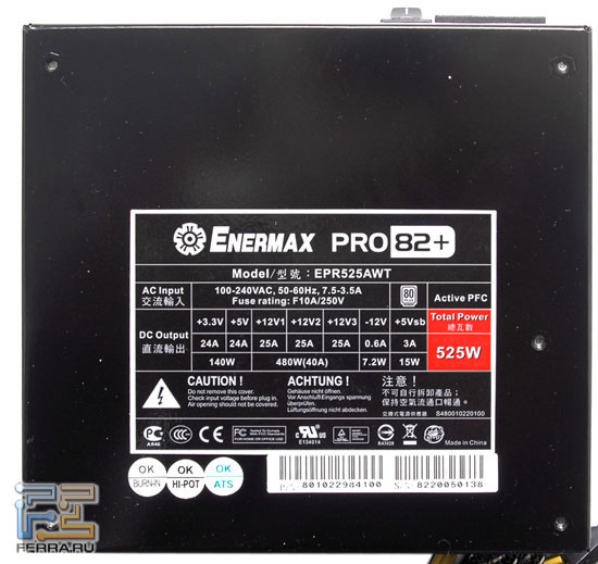

Есть такая система:
Материнская плата: Gigabyte GA-EP45-UD3P
Процессор: q9400 2.66 ГГц (будет последующий разгон)
Кулер: Cooler Master Hyper 212 (RR-CCH-LB22-GP)
Видеокарта: Asus EAH4870 DarkKnight 1 Gb
Винчестрер: Seagate st31000528as 1 Tb
ОЗУ: 2x2 Gb Hynix DDR2-800
Корпус: Cooler Master SGC-2000-KKN1-GP, с 3-мя кулерами (в общем 5,28 Вт)
В общем по моим скромным подсчетам все выходит макс 400 Вт. Но...
Думал брать БП Enermax Pro 82+ EPR525AWT 525W:
http://www.ferra.ru/images/206/206452.jpg
(по +12 В - неплохо 480 Вт, как я понимаю в притык для моего конфига)
Хватит с хорошим запасом
у вас огромная перестраховка :-) там 300 набегает, с хвостиком , пусть 330. карта 170, процессор - около 110 с некоторым разгоном, остальное мелочи жизни.
