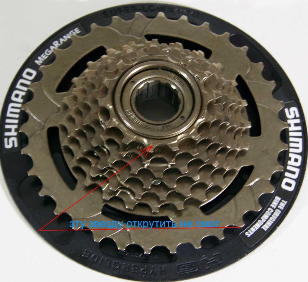

Vastak ты имеешь ввиду что при полном закрытии, шляпка пина немного утапливается в потай? У меня даже выйдя из углубления на миллиметр, шляпка пина приподнимается, открывалась тяжело. При закрытии ничего же сжимать не надо, а закрыть без большого усилия не мог. К примеру со старой цепи, замок одевается, снимается руками.
Да, кассета(с интегрированной трещеткой) как на приведённом тобой фото https://www.100sporta.ru/upload/goods/2 ... _tz31.jpeg была, всю её в сборе открутил ключом со шлицами, хлыст не нужен был, пытался тогда снять звезды, не получилось

visitor213 звезды не снимаются с трещетки

Evil_Side как то же должны сниматься, резьба возле маленькой звезды есть. Лень не будет, старую всё таки попробую раскрутить, не получится, болгаркой распилю ради спортивного интереса).
