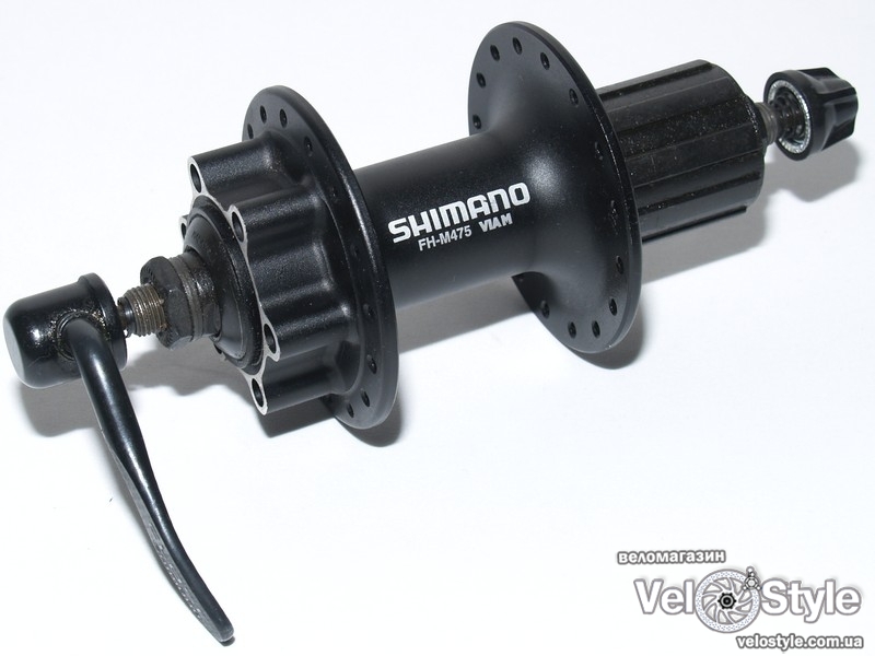

Приехала задняя втулка Shimano FH-475 32 спицы , все хорошо , особое спасибо Vastak , втулка подошла идеально , что по длине оси , что по диаметру , вот зато нюанс , спицы со старого колеса оказались длиннее , можно их укаратить или как-нибудь поставить на новую втулку , если нет , то какие спицы нормальные и есть спицы черного цвета?

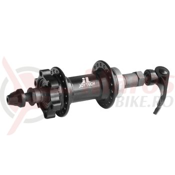

я думаю разница больше чем в 2 мм , судя по фланцу там более 2 мм будет
Joytech
butuc-spate-joytech-d852-se-32h-filet-9997-2.jpeg [ 10.42 КБ | Просмотров: 642 ]
Shimano
16013.jpg [ 163.22 КБ | Просмотров: 642 ]
