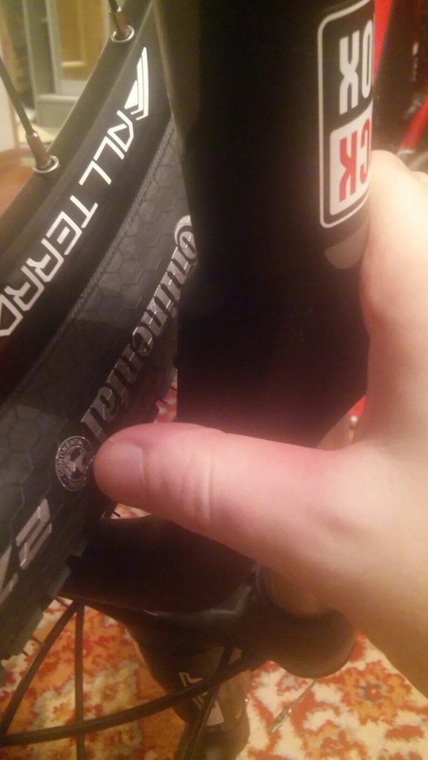

Веломаны, вопрос созрел.
На сколько ровным(имею в виду отстуствие восьмерки) должно быть колесо? Понятно, что нет предела совершенству, но какие-то стандарты должны быть :?:
Чтобы было понятее, сфотал колесо, свой палец, которые зафиксирован максимально близко к колесу (1-1,5мм).
Так вот, начинаю крутить(не сильно, конечно же) колесо. Контакта с пальцем нет. Приближаю еще ближе (насколько возможно), начинается неравномерное трение.
Т.е то есть контакт, то нет, то есть, то нет :crazy:

YakovD
Ровность колеса от резины замеряешь? :D

Вилку не цепляет - нормальное)

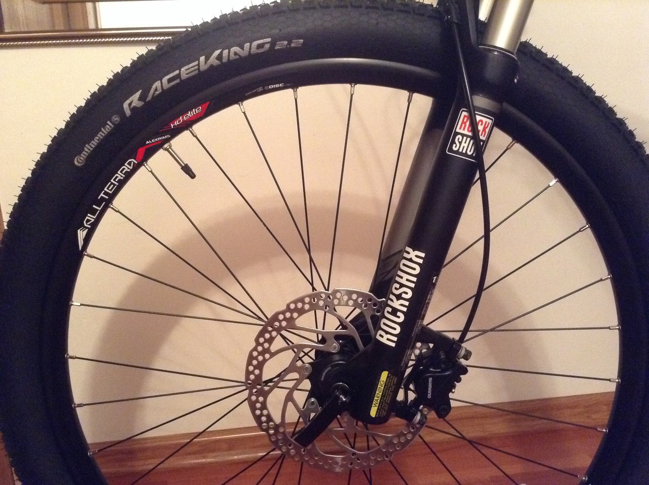

YakovD биения до 1 мм не парят, но тут вопрос перфекционизма, ну и по резине нельзя смотреть биения, только по ободу(резина может быть кривая или криво встать).
Кстати если правильно понял то стоят рейс кинги перфоманс серии - с пур грипом, что весьма не плохо, что то последнее время чаще стали ставить не младшие покрышки из серии на комплиты.
Так что если обод относительно прямой(что для нового велосипеда аксиома) то проверяй как села покрышка, обычно у края обода видна полоска, по равномерности дистанции от нее до обода можно оценить правильно села покрышка или нет, если нет есть 2 вариант или накачать 3атм(не стоит превышать максимальное давление для покрышки - обычно сбоку указывается) и дать постоять сутки или спустить до 0.5-1 атм и попробовать руками "вытащить" там где она не слишком глубоко в обод засела. Но иногда это не помогает - сама покрышка кривая, тогда снова вопрос заморочек - насколько сильно это мешает, зачастую это заметно только на глаз и если присматриваться.

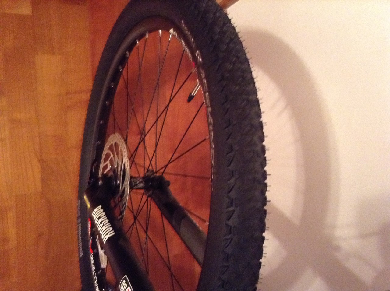

YakovD по фото не вижу - тк не вижу полоски, на предыдущем(с пальцем) она довольно хорошо заметна.
