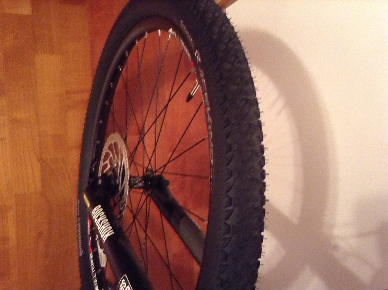

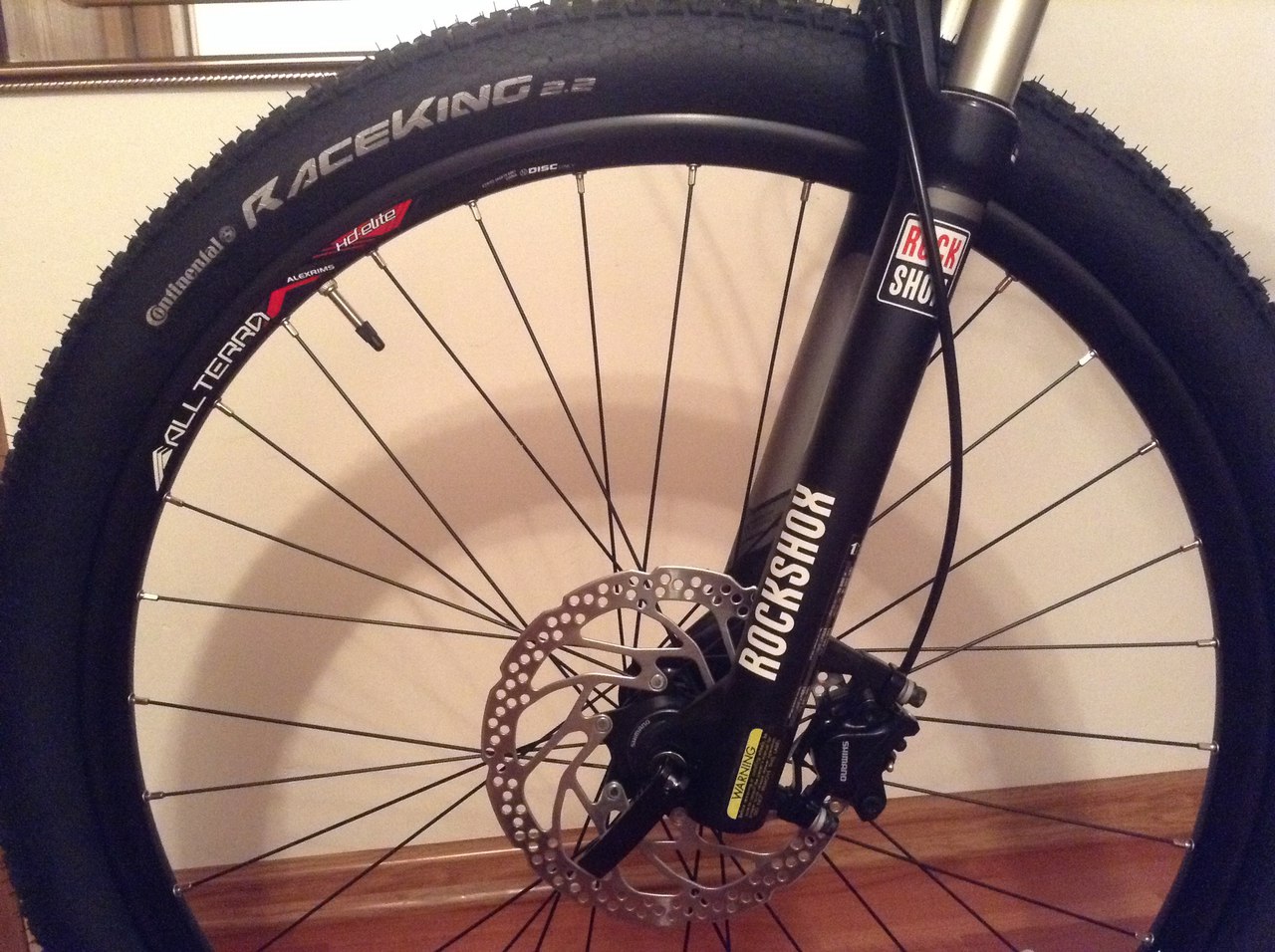

Если вернуться к покрышкам.
Continental Race King, 27.5x2.2, Folding как себя ведут на кросс-кантри?
Таком любительском кросс-кантри. Грунтовочка, песочек легкий, леса.
Погода сухая.

YakovD
Себе поставил перед: X-King protection, зад: Race King protection.
Для кантри вполне подходит. Не знаю как ваша, но protection и в мокрую погоду держит хорошо, а вот "протэкшн" не так уж круто защищает от проколов.

У континенталя 3 состава резины.
1 простой ставится на спорт версии резины(иногда встречаются кевларовые версии, но в этом году такие в официальную продажу не поступали), отличить легко по боковине она в характерную сетку, сцепление и накат самые плохие, износоустойчивость тоже, но стоит мало толстые боковины спасают от повреждений не многим хуже чем кевлар у протекшен, изнашивается примерно на 20-30% шустрее, сцепление тяжело оценить в цифрах.
2 перфоманс серия с компаундом пур грип - боковины с рисунком в виде сот, самый живучий компаунд, по сцеплению и накату средненький, на практике довольно легко прокалываются, по долговечности примерно на 10-20% дольше топа держатся или примерно в 1.5 раза дольше простого.
3 топовая линейка с компаундом блек чил, боковины с рисунком в виде клетчатого флага, протекшен с усиленной защитой от проколов и продиров(накат не супер изза увеличенной толщины корда, но спасает состав резины), рейс спорт с улучшенным накатом(но страдает устойчивость к проколам).
Вот так это выглядит по мнению самого континенталя
Так что как всегда нету однозначного ответа что лучше, для гонок рейс спорт установленный бескамерно, для простой езды по относительно чистому асфальту и тропинкам перфоманс изза пур грипа, если есть о что порезаться и парит цена то самая простая спорт версия, ну а если есть деньги и нужно сцепление, защита и накат то протекшен.
