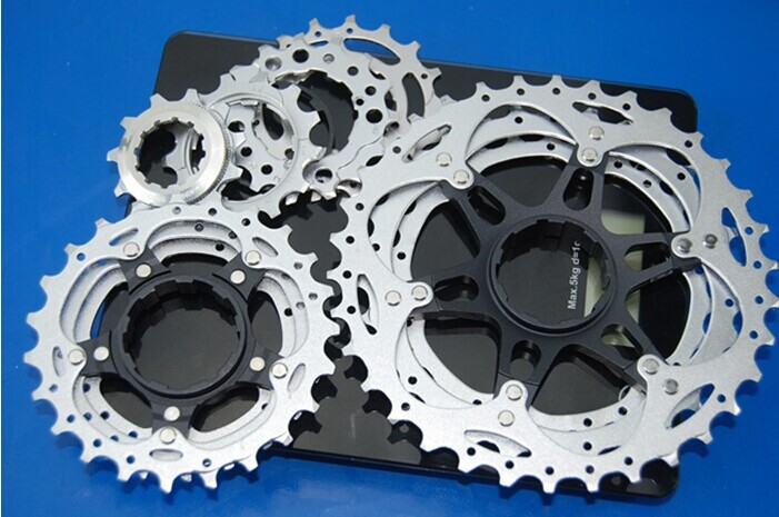

Ultra_X да срам обычно склепывает их в 3 местах, причем только 1 жесткая, так что если кассета не затянута то звезды могут гулять друг относительно друга, но зато когда снял их чистить удобно, тк можно относительно 1 оси развернуть как выкраску.
У 980 кстати похожая конструкция только 3 звезды на пауке, потом блок, потом одиночные(собственно похоже большинство пред топовых кассет устроено).

Vastak, пишут, что такая кассета портит алюминиевый барабан. Видимо из-за такой конструкции усилие идёт через одну действующую звезду и не распределяется на остальные. У меня барабан ровный, без зазубрин. Хотя не знаю, алюминиевый он или стальной.

Ultra_X уже обсуждали этот вопрос, склепанная группа не многим уступает пауку, а вот наличие одиночных звезд с узким фланцем это беда и она есть у многих пред топовых кассет, например у хт 10 ск минимум одна звезда одиночка с узким фланцем, так что если ускоряться на ней то алюминиевый барабан запилишь, остальными почти не реально.
ИМХО идеальная предтоповая кассета это звездочки больше 26 на пауке остальные или склепаны вместе или с широкоим фланцем, но такие не попадались.
Вот хт 10 ск вообще 2 звезды палевных
у хтр не многим лучше
Вроде кроме срама никто с единым блоком звезд не развлекался, но стоит это дико.
Барабан легко магнитом проверить, если алюминий то смотри на одиночные звезды и старайся на них не вваливать.

Так одиночные то широкие, а вот склёпанные, плавающие и узкие. Да заморачиваться не буду, до сих пор же ничего не случилось.
