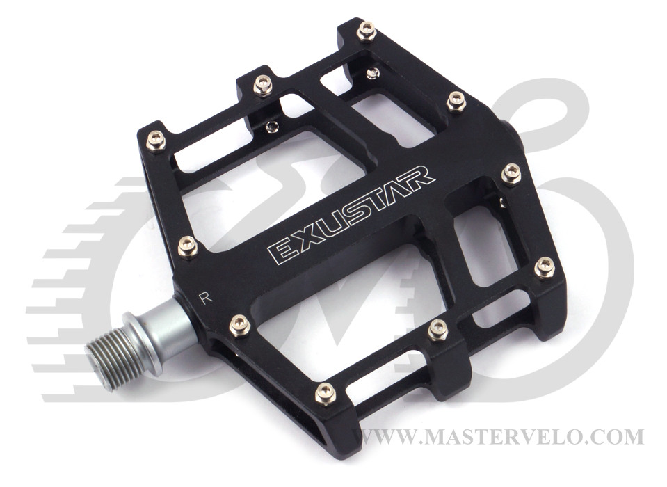

С хедсетом печаль-беда, не мог никак с люфтом справиться, все думал на якорь криво установленный, а на самом деле дастковер не создавал достаточного упора в компрессионное кольцо отчего и люфт, вырезал прокладку из пласт.карты, люфта нет, но теперь дастковер вместе с вилкой вращается.
YakovD
Мне не с чем сравнивать, ибо я всю жизнь пользовался бюджетно-пластико-чугуниевыми либо чугуными, да и с шипами никогда не было, ну а так контакт хороший, сорвать ногу точно тяжелее нежели на упомянутых ранее педалях, ну а этих явно не хватит на всю жизнь, крайние шипы при хорошем ударе точно будут уничтожены вместе с резьбой под них, хотя когда и какой силы удар нужен ещё не известно, ну а вообще я доволен, искал легкие недорогие педальки среди брендовых, а нашел у китайцев ультра лайт да к тому же и ультра бюджет, ось только немного коротковата для езды с широкими штанинами

coka насчет шипов зря переживаешь, они шляпкой в педаль упираются - скорее их с мясом вырвет чем резьбу убьют, как с более простыми шипами без шляпки часто выходит.
У меня аналогично выполненные экзустары уже около 4 лет и пока только 1 шип потерял и то тупо выкрутился тк не посадил на тредлокер, а так уже куча встреч с камнями была, правда последнее время использую обычные, но более высокие и узкие шипы - для лучшего держака.

Vastak
Там металлу в местах резьбы шипов кот наплакал, их не вырвет, они сами выпадут когда педаль кусок потеряет, а резьба мне напоминает канавки на шоколадных плитках с той же функцией
хрупкость весодурской конструкции

coka если материал нормальный то толщины достаточно(у экзустаров по сути в 2мм листе резьба держит, вообще есть неписанное правило - у резьбы работают только первые 3 витка, поэтому гайки такие тонкие), а вот с первым часто китайцы и не только косячат(труватив изза этого страшно брать, особенно выносы - порошковые).
