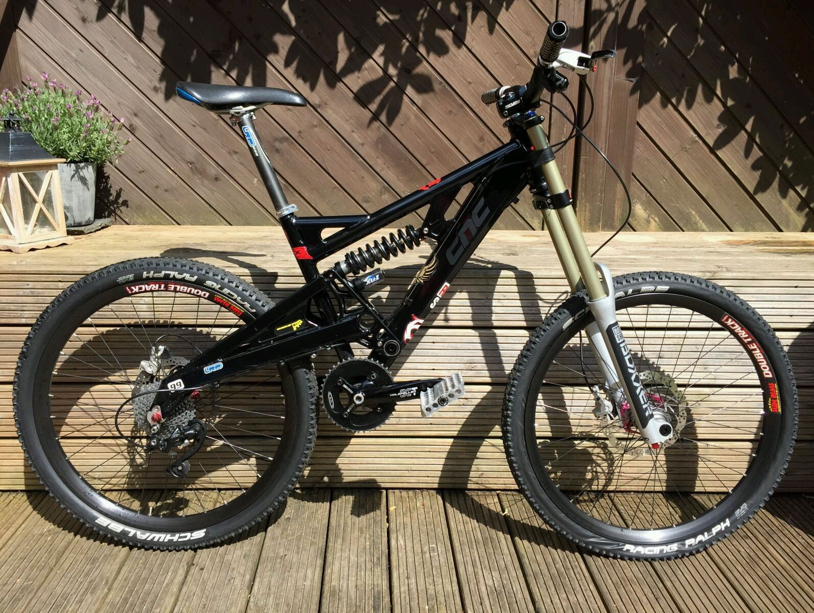

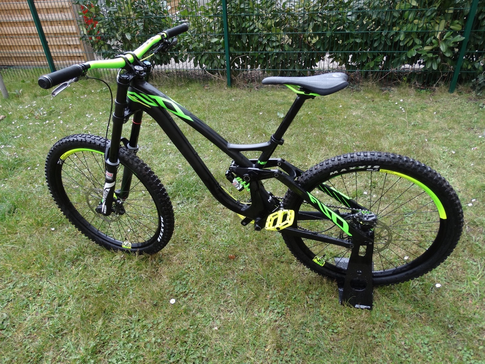

Смотрю народ любит на DH/FR великах ездить как на КК
http://i.ebayimg.com/t/Cube-Two-15-Pro- ... m/$_57.JPG
http://i.ebayimg.com/t/Cube-Hanzz-Race- ... m/$_57.JPG
http://i.ebayimg.com/t/Specilized-Big-H ... g/$_57.JPG
http://i.ebayimg.com/t/Bergamont-Downhi ... e/$_57.JPG
http://i.ebayimg.com/t/Downhill-Bike-No ... C/$_57.JPG
http://i.ebayimg.com/t/Scott-Gambler-DH ... r/$_57.JPG
http://i.ebayimg.com/t/Votec-VFR-V-FR-F ... N/$_57.JPG
http://i.ebayimg.com/t/Downhill-Bike-Fu ... l/$_57.JPG
http://i.ebayimg.com/t/NS-Bikes-Fuzz-1- ... m/$_57.JPG
Это я захотел посмотреть, по чем они вобще. Пловина великов - с такими подседелами

Ну давайте по порядку, чтобы более менее терпимо крутить надо чтобы нога почти целиком распрямлялась, а значит надо высоко поднимать седло, в итоге на всех не чисто парковых байках(их шатлами или подъемником закидывают на верх) длинный подседел, но от этого крутить на них не многим приятней становится, сказываются другие факторы не позволяющие на них ездить как на кк.
У дх итп байков смещен ЦТ(каретка) максимально назад, в итоге рулятся на плоскости они не очень, тк перед не загружен, а тк зад наоборот перегружен плюс большой ход то раскачка значительно больше. Плюс к этому стоит добавить саму кинематику подвески, для кк байков критичная эффективность педалирования в итоге по мере сжатия подвески увеличивается расстояние от каретки до втулки что препятствует раскачиванию, для дх байков это не допустимо тк при дропах это приведет к педал кику(педали ударят по ногам в момент отскока), в итоге подвеску у дх байков стараются сделать нейтральной.
Если этого мало то можно вспомнить об апхилах, когда короткие задние перья и смещенный назад ЦТ у дх байков с их подвеской вообще вызывают дикие мучения, а если еще вспомнить о положении руля в который начинаешь врезаться коленями...
Так что при особом желании можно добиться на дх байке посадки аля кк, но ехать от этого он лучше не станет, точнее это мало заметно изза остальных граблей, ровно как и из кк байка дх посадка не сделает дх байк.
