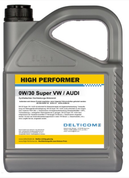

Регистрация: 03.09.2004
Залил на зиму немецкого дешмана, стоит 32 евро с доставкой, что недорого для нулёвки С3. Вроде мотору нравится, я меняю каждые 8-10 тысяч (по регламенту 20), так что в дорогом масле не вижу смысла.
oil.jpg [ 53.71 КБ | Просмотров: 922 ]

Зум
Ну у меня то же самое от шелл в 2 раза дороже, но по регламенту, в итоге цена одна, если не считать работу. Так как ездить на авто "до конца" не планирую, в моем случае так удобнее, ну и дешевле учитывая что сам не меняю..
Tuntematon Не то что бы крою, но меняю сам, мотор кручу не жалею, с укороченным интервалом как то спокойней. Читал на немецких форумах что high performer вполне нормальное масло.

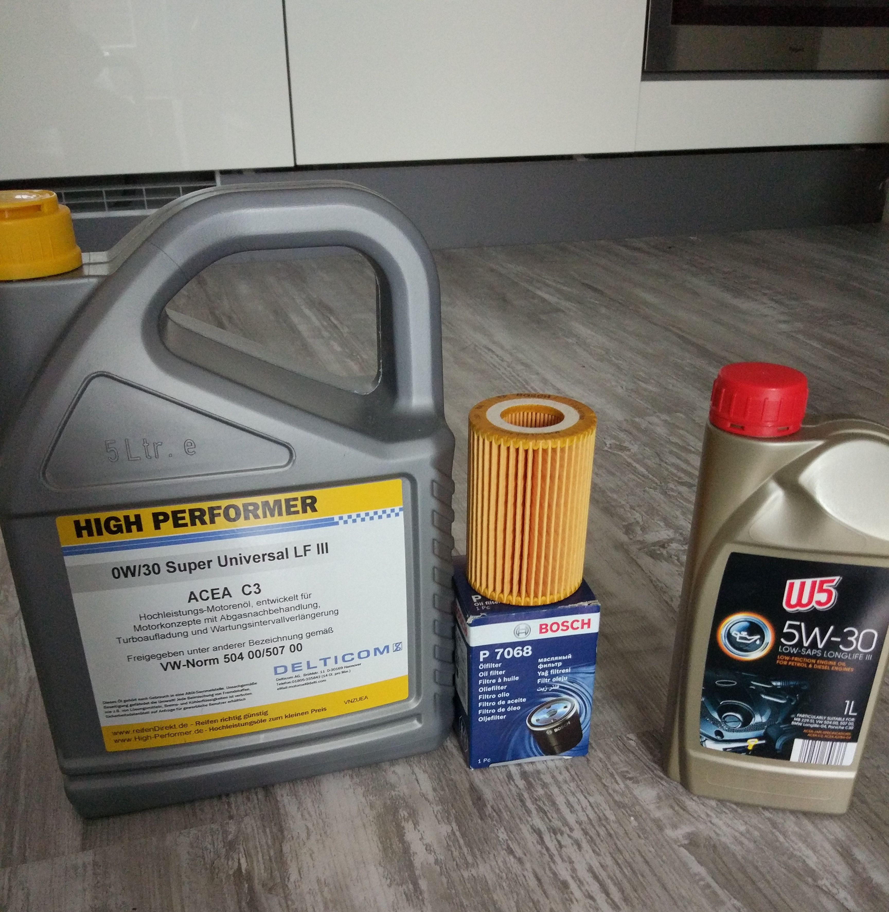

Буду делать ТО, взял канистру нулёвки в литруху 5w30 в лидле...)
IMG_20190316_134346.jpg [ 3.39 МБ | Просмотров: 686 ]
