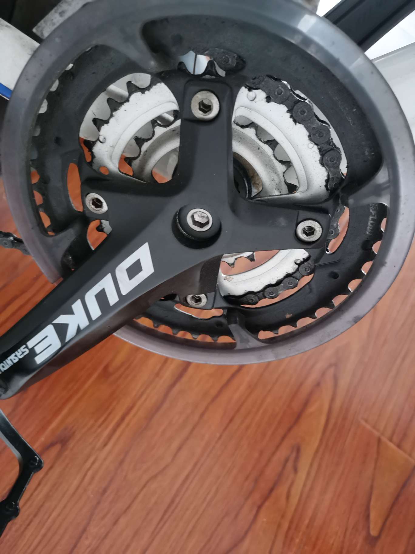

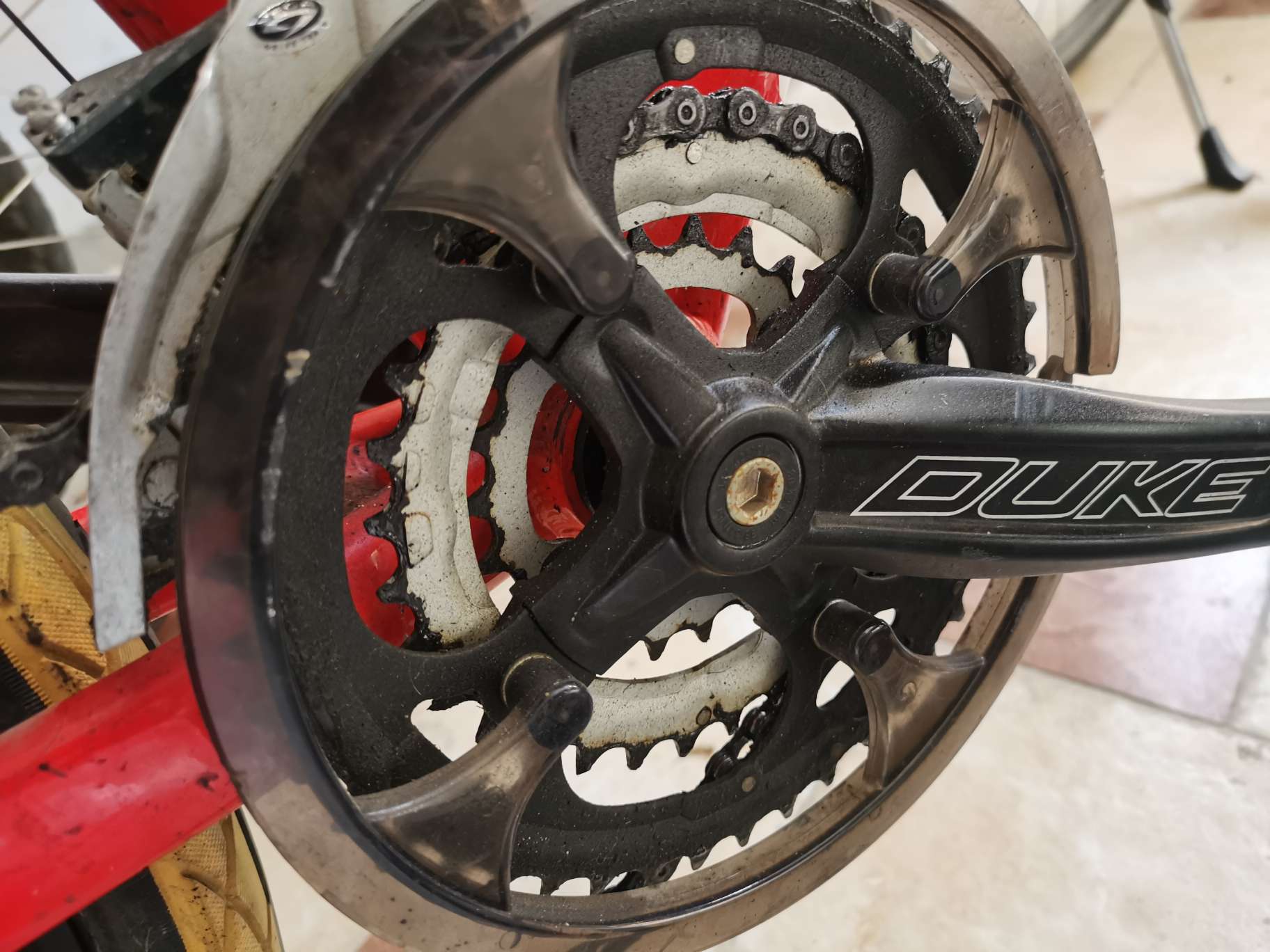

Коллеги
хотел я мтб перевести на диор 1 звезда впереди и 10 сзади модель m4100. порылся на ютюбе и нашел способо обойти это купил просто одну алюминиевую звезду за место целого набора)))
звезды (2шт) купил DECKAS 36T овальные. 2 так как у меня 2 вела. и пока они не приехали. а приедут наверное в пятницу или субботу хотел спросить..
имеется 2 вела. на одном все понятно как крепить звезду. откидываем 4 болта и хоба) а на втором похоже гайкой служит защита на звездах?
фото во вложении)
IMG_20210707_140131.jpg [ 189.43 КБ | Просмотров: 557 ]
IMG_20210708_132118.jpg [ 138.03 КБ | Просмотров: 557 ]
仁者见仁,智者见智
Куратор темы
Регистрация: 07.05.2003
Фото: 15
Alexshanghai надо с тыльной стороны глянуть, но редко когда защиту делают силовым элементом. Схожую систему видел на 1 байке там типа защелок вставлялось в паз под шестигранник и так крепилась защита - снималось если потянуть на себя, но могут быть и другие варианты, по фото видно паршиво...
Ну и если вдруг бонки(детали которые крепят звезду к пауку системы) интегрированы в защиту то их отдельно можно купить, главное чтобы посадочное у звезд совпадало, ну и диаметр под бонки(иногда делают отверстия меньше и тупо заклепывают звезды на системе)

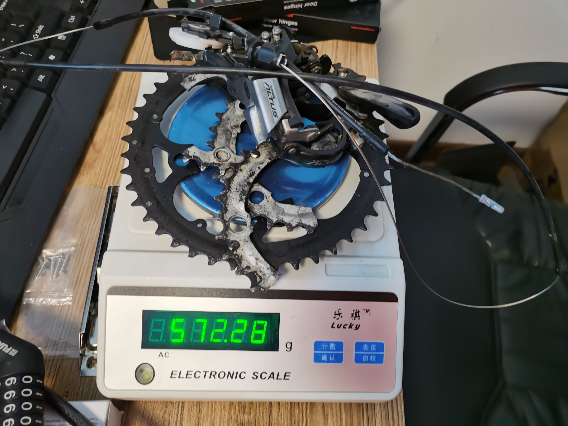

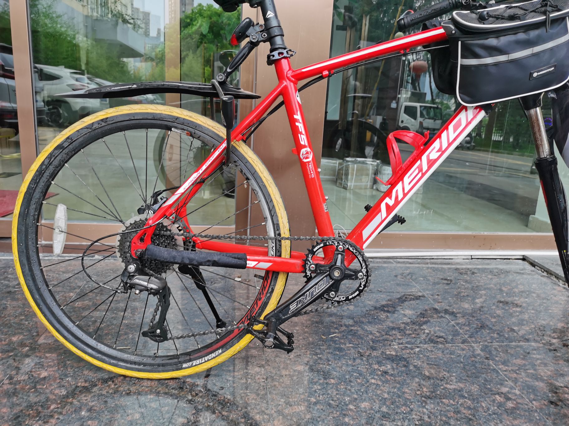

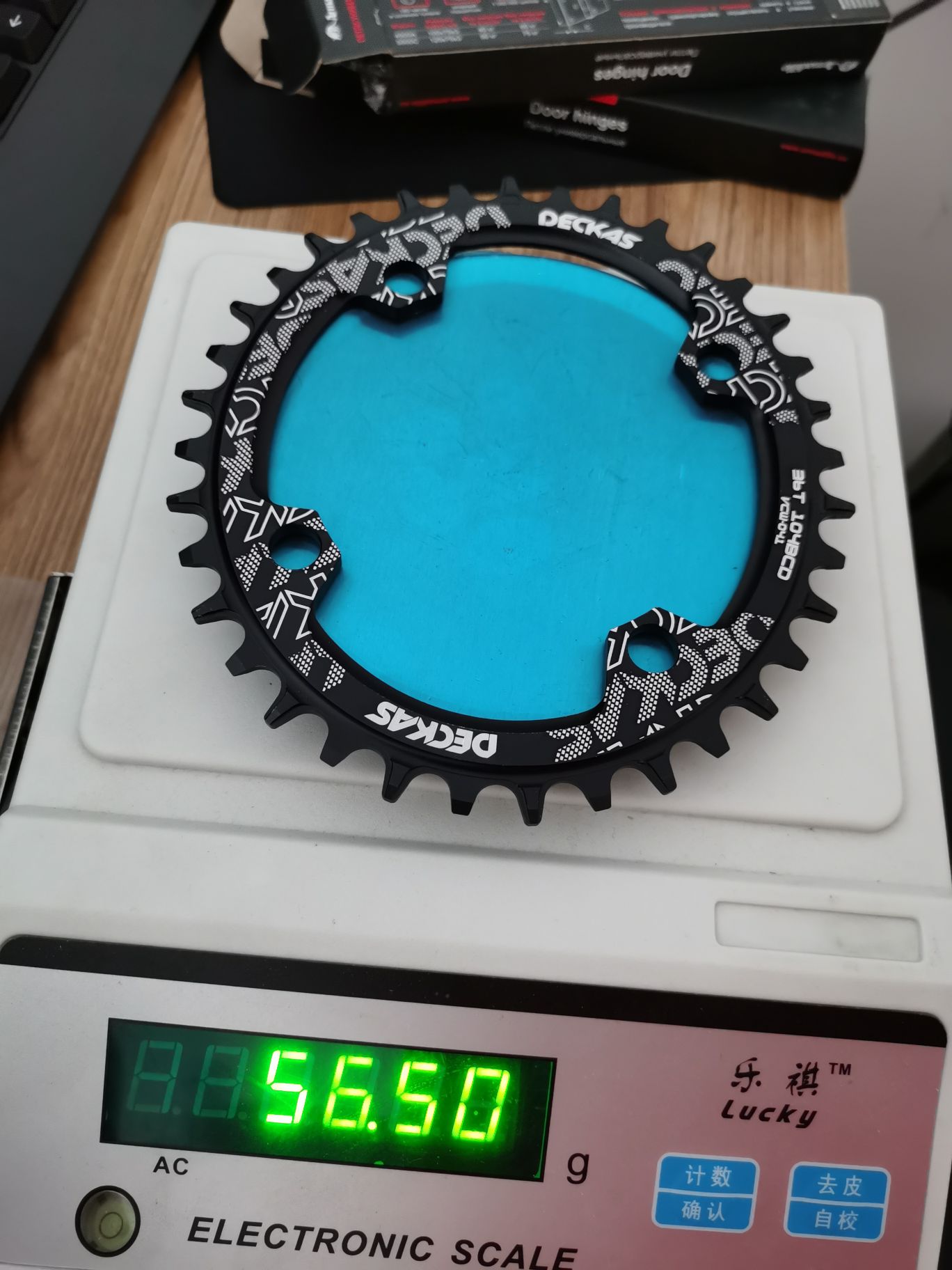

да вроде все нормально прошло. мне только не удалось вал снять на котором педали вращаются.. по этому я звезды порезал)) они через лапу педали не вынимались...
IMG_20210709_174145.jpg [ 459.49 КБ | Просмотров: 498 ]
IMG_20210709_165054.jpg [ 245.63 КБ | Просмотров: 498 ]
IMG_20210709_134911.jpg [ 171.48 КБ | Просмотров: 498 ]
IMG_20210709_134856.jpg [ 208.65 КБ | Просмотров: 498 ]

Регистрация: 06.09.2008
Alexshanghai чейнлайн при такой установке звезды норм?
6 ядра, 32 гига и игровая видеокарта!
Куратор темы
Фото: 15
Inkviz он тройник в сингл превратил - все ок, вот если двойник в сингл то тогда чейнлайн уплывет, хотя при установке 10ск кассеты(если продолжится апгрейд до деора) вместо 9 тоже немного сместится, хотя имхо недостаточно чтобы об этом парится.
"Рекламная пауза!!!"(с) Якубович
Позовёте когда закончится?! (с) некто
Регистрация: 14.12.2013
Откуда: СПБ
Фото: 38
звезда ставится на место средней. так что никаких крайних положений =)
Добавлено спустя 5 минут 59 секунд:
диор наверное вообще не почувствую. переключаю скорости я не часто, с этой задачей и альтус вроде норм справляется. ни разу не заедал и цепь не слетала...
