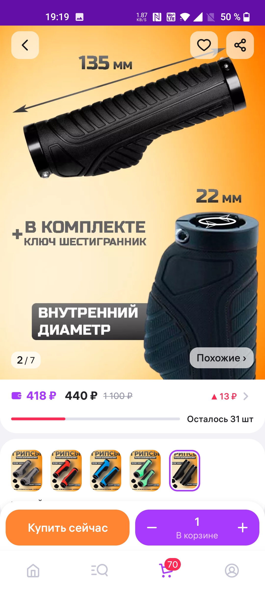

Подстёрлись грипсы(обычные круглые), начал выбирать, есть ещё варианты с другой формой, но такие никогда не пробовал.
У кого какой опыт и рекомендации?
Сейчас немного немеет рука от обычных.

visitor213 ну обычно немеет рука от неудачного расположения руля - так что с этим стоит поиграться, ну и с шириной. А так можно подобные поставить но они не всем подходят(грубо говоря больше под прогулочное катание), можно поставить наоборот более жирные и более мягкие резиновые грипсы или "поролонки"...

Освобождали нерв, сейчас если кисть не совсем прямо, начинает немеет. Думал может этот выступ не будет давать запястью уезжать вниз.

visitor213 просто может имеет смысл взять руль с другими углами, или ширину хвата изменить, или угол поворота относительно выноса - обычно довольно легко понять как должен руль "смотреть"...

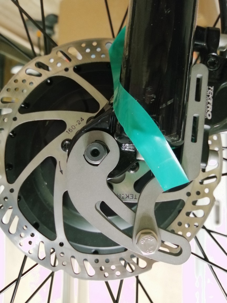

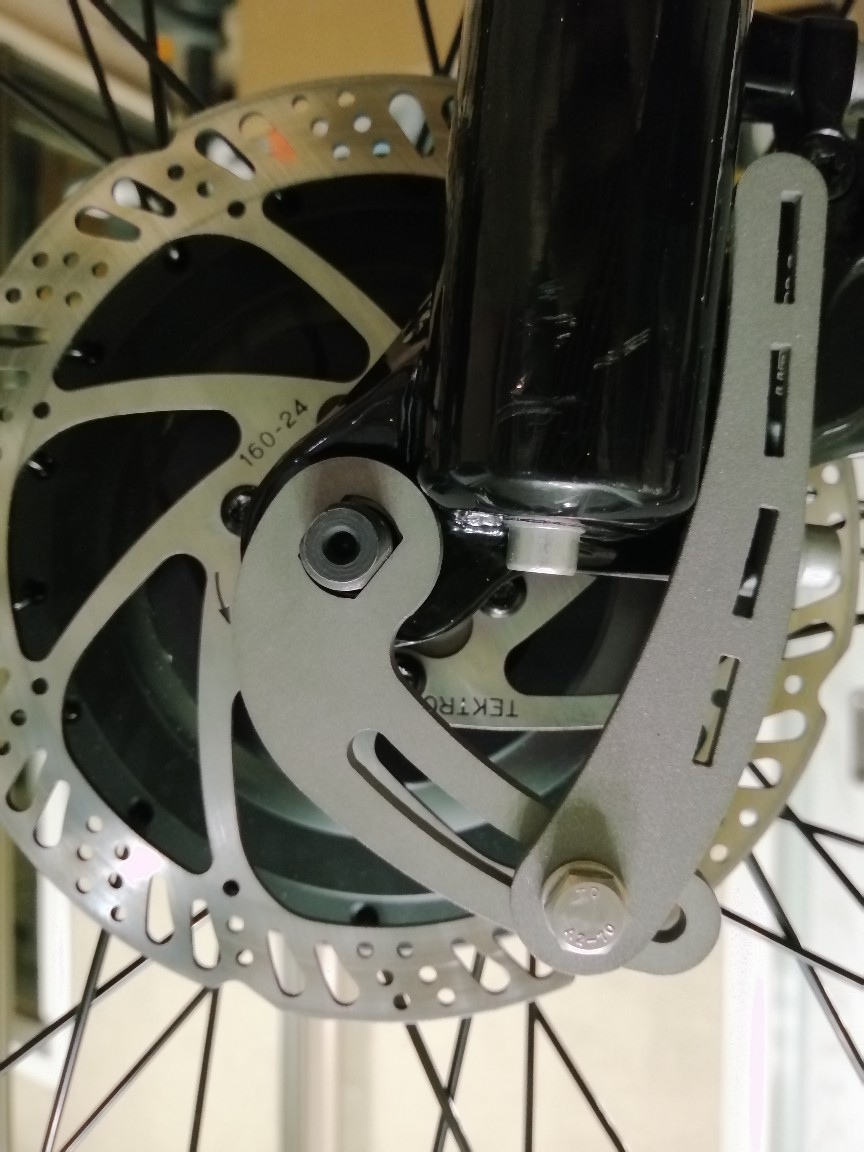

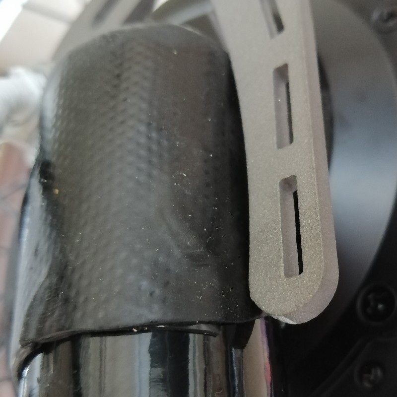

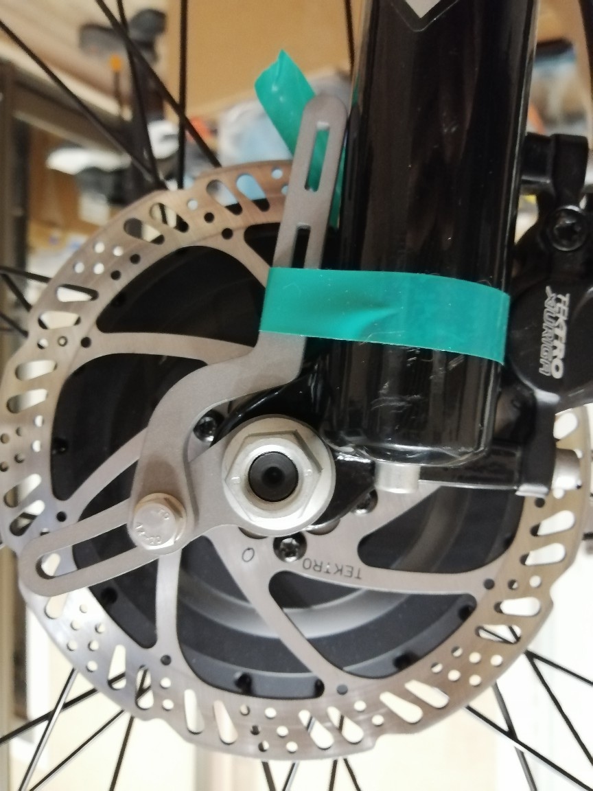

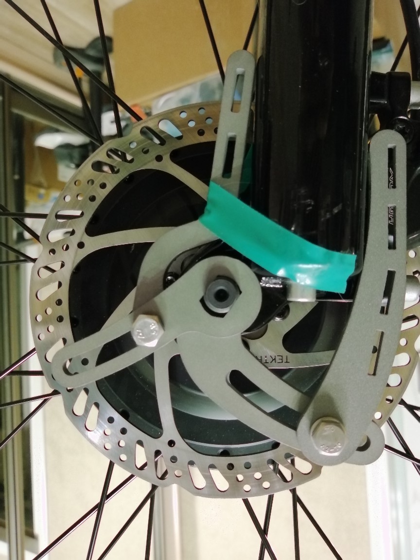

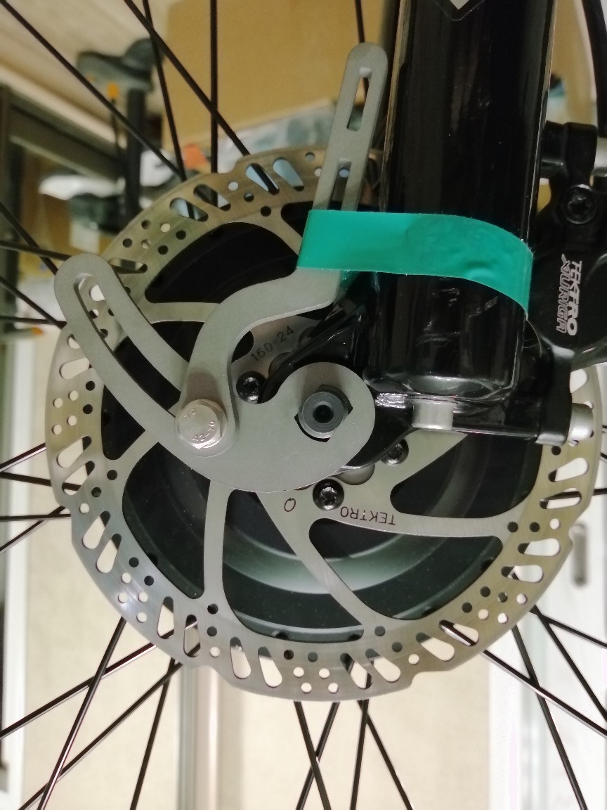

Спрашивал на другом форуме, но и тут спрошу.
Какое расположение усилителя дропаута предпочесть?
IMG_20240628_223946_copy_864x1152_edit_108213177805879.jpg [ 202.81 КБ | Просмотров: 760 ]
IMG_20240628_223813_copy_864x1152_edit_108221326198065.jpg [ 224.83 КБ | Просмотров: 760 ]
IMG_20240628_223527_copy_864x1152_edit_108267249456913.jpg [ 230.95 КБ | Просмотров: 760 ]
IMG_20240628_222929_copy_864x1152_edit_108275871785557.jpg [ 215.18 КБ | Просмотров: 760 ]

Keyco вспоминаем физику...
если это усилитель для мотор колеса и оно без рекуперации то его надо ставить именно под режим газа, если с рекуперацией то почти пофигу как ставить(момент будет и по часовой и против) главное без люфтов.
А так 1 и 5 варианты наиболее интересны, только проставки нужны чтобы со штанами вилки был нормальный жесткий не точечный контакт...
НУ и болты я собирал бы гайкой наружу тк иначе можно затянуть и если длина болта большая то достать до ротора, ну и на тредлокер надо посадить..

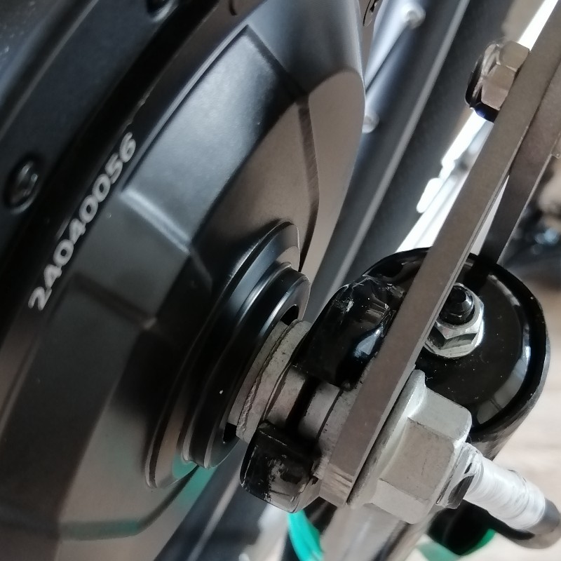

Vastak без рекуперации, редукторное.
Проставки это в углубление для эксцентрика? Я там шайбы стопорные с двух сторон поставил.
IMG_20240630_153944_edit_149110169659533_copy_800x800.jpg [ 110.83 КБ | Просмотров: 684 ]
Или место где хомутами стягиваются? Туда вот такую штуку в 1 слой намотал https://www.vseinstrumenti.ru/product/s ... 3-4767822/.
IMG_20240630_154027_edit_149133450313696_copy_800x800.jpg [ 93.4 КБ | Просмотров: 684 ]
А чем первый вариант лучше второго? Рычаг больше?
Третий и четвёртый мне вообще кажется что просто вверх толкать будут притянутый доопаут. Хотя на видеороликах у некоторых он так стоит. А ещё так аккуратнее )

Keyco сорри, неправильно в прошлом посту указал последний вариант как 4, а он вроде 5.
Если без рекуперации то со стороны ротора получаем момент по часовой...
Резина не самый лучший вариант тк она продавливается, грубо говоря ей можно небольшие перекосы итп убрать но надо защищать от прорезания-продавливания.
Так что я наверное взял бы 4 вариант за базу и используя пищевую пленку и холодную сварку(чтобы она ни к вилке ни к адаптеру не "приварилась") сформировал бы переходник для плотного прилегания между адаптером и пером, тк сейчас он в верхней точке почти касается а внизу нет, при работе верхнюю точку будет сильнее вжимать в перо(резина может и не справиться с этим) а вот место где нижняя стяжка должна идти наоборот будет пытаться отойти(там стяжка нормально распределит нагрузку, но все равно под нее можно что-нибудь положить чтобы она не пилила перо пылью попавшей под нее со временем)...
Если совсем на пальца то 1 это смотрим плечо от оси до болта че он больше тем лучше дальше проводим прямую от оси до него и строим перпендикуляр и смотрим куда он указывает в идеале строго в перо а хуже когда параллельно, ну а дальше уже вопрос направления давления.
1 вариант хороший рычаг, направление примерно под 45 относительно пера, но учитывая момент по часовой получается что адаптер будет вдавливать в нижний край пера(не нравиться то что локально очень большая нагрузка и на краю пера) а дальнюю точку наоборот отрывать от него.
2 вариант почти тоже но размен угла на рычаг.
3 вариант малый рычаг и направление почти вдоль пера
4 вариант рычаг небольшой угол около 30 градусов, при этом верхняя точка будет упором а где нижний хомут будет наоборот пытаться оторваться от пера, тоесть давление на перо чуть лучше чем в 1 случае
5 вариант по сути оверкил из 1+4, вопрос хватит ли места на оси для сего этого и гайки и прочего.
Так что 1 или 4 вариант, оба со своими косяками, мне лично 4 кажется интересней.
Ну и болты тут короткие так что крепить можно и гайкой вовнутрь, так что мое прошлое замечание по ним не критично.

Регистрация: 06.02.2007
Vastak спасибо большое за подсказки :old_beer:
Наверное получится поставить оба варианта, правда с разных сторон, а не с одной.
Плохо что с другой стороны дропауты не плотно сидят (
Только с пищевой плёнкой и хол.сваркой не понял. Это слой за слоем каждый из них склеивать?

Keyco обернуть пленкой ногу вилки, обернуть адаптер, после сформировать из холодной сварки колбасу(лучше брать исполнение аля пластилин а не в виде 2 банок или шприцев) которую придавить адаптером к вилке чтобы по застыванию(обычно около 20-40 минут схватывание а полный набор прочности сутки) получить довольно большое и прочное основание с большой площадью контакта. После застывания можно снять пленку а сварку немного обточить и даже покрасить под вилку...
Ну и в дальнейшем надо проверять не раскрошится ли она, тк к сожалению сварок куча и разброс характеристик у них приличный, да и от срока годности и качества замеса многое зависит(бывает что с краю внешнего компонента много а внутренне маловато, так что надо или край срезать или делать большой замес чтобы это компенсировать).
