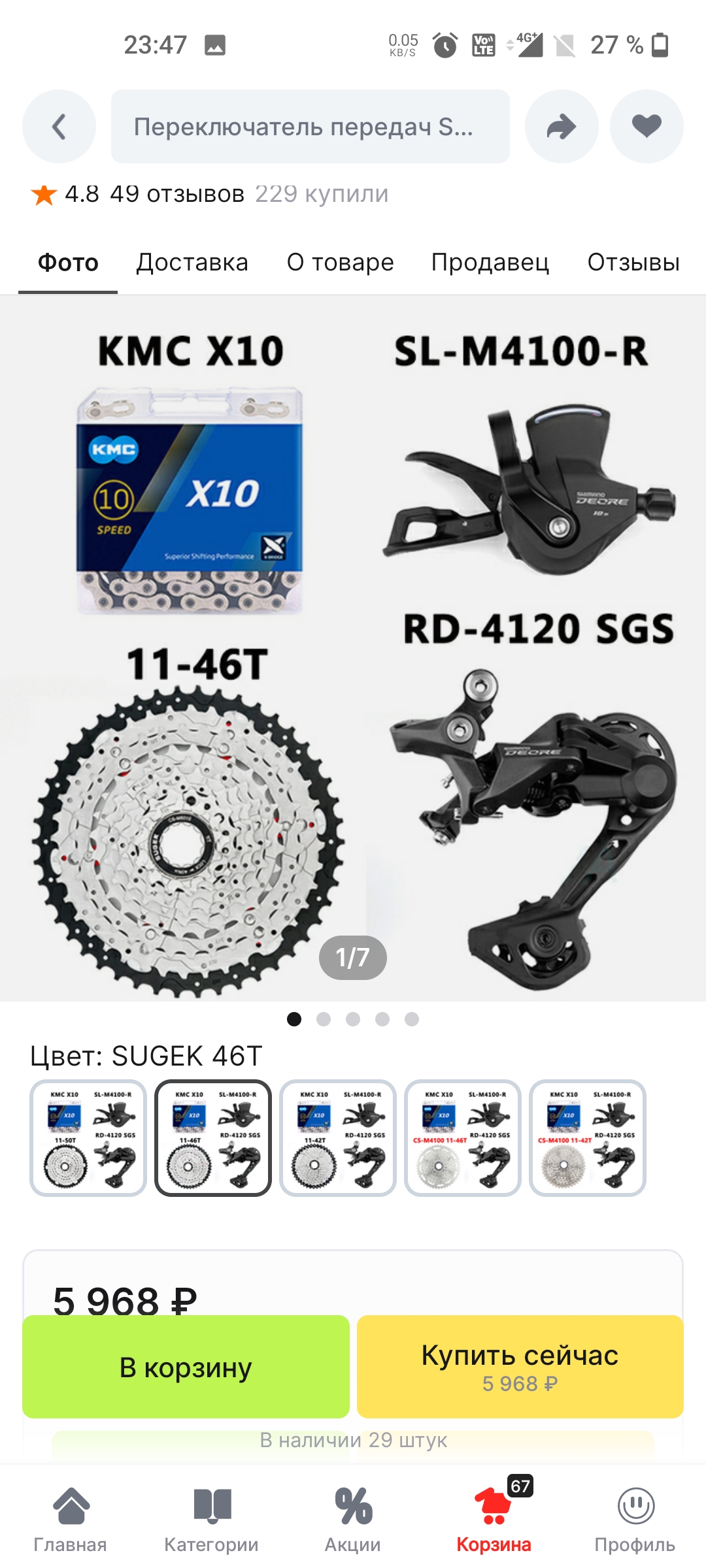

Vastak, хочу попробовать 1*10,
Смотрю такое
Screenshot_20240721-234734.jpg [ 690.85 КБ | Просмотров: 2698 ]
, это на сколько надо звезду системы?
И как в целом такое?

visitor213 шимано 10 и далее мтб вполне себе живучая и устойчивая к косякам серия, так что без нареканий особых(вопрос оригинальности цепи и что за кассета). Звезда системы вопрос отчасти рамы(сколько влезет при правильном чейнлайне) ну и личных предпочтений + колес. На найнер я для себя влепил бы нечто ближе к 36 тк готов пожертвовать апхилом ради максималки, но многие наоборот предпочитают нечто ближе к 32 ...
Так что калькулятор трансмиссии есть в шапке темы можно поиграться.

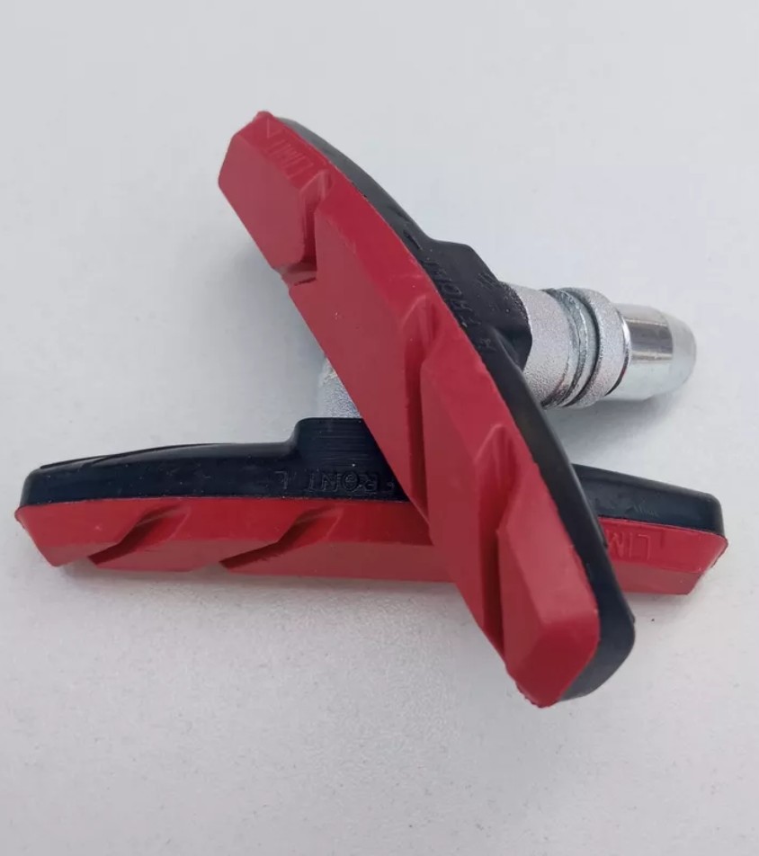

Попробовал смазку lavr(тефлоновая с ptfe), помыл уатспиритом и обезжиревателем предварительно - впечатления положительные. Проехал в районе 100км, меньше тянет пыль в отличии от масел и достаточно хорошо держится.
Не знаю насколько хватит, но за 400 рублей большой баллон норм.
И отмечу из бюджетных вибрейков(200 р за одну пару)
Screenshot_20240805-213233~01.jpg [ 68.32 КБ | Просмотров: 1572 ]
, 70мм такого типа. Проехал ~400км, хорошо тормозят в сухую и дождь, ещё прилично осталось.
По крайне мере кто пробовал из знакомых прокатиться, лучше бюджетной механики.
