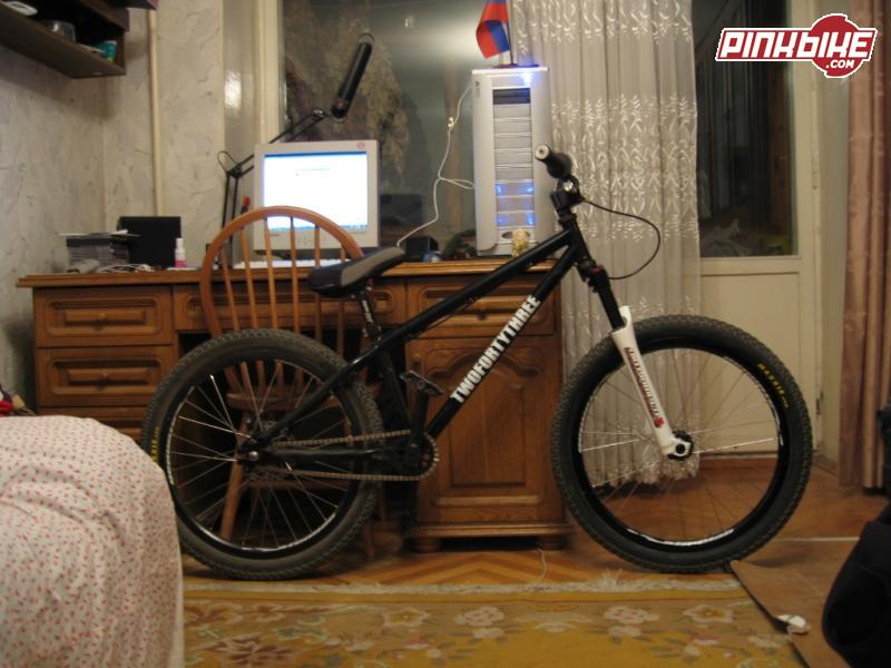

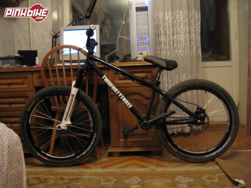

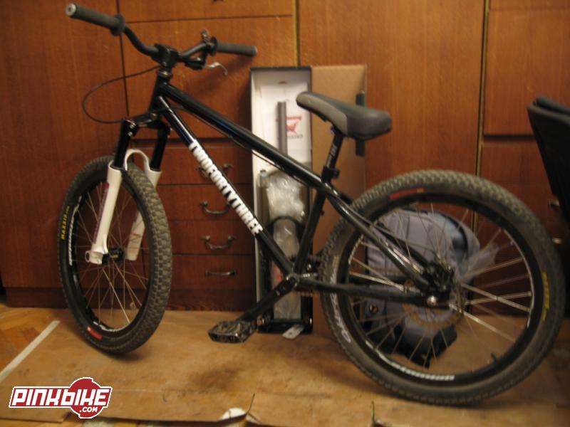

Big_Sam посмотри на велозоне, байктриалс, дертру в барахолке Б/У вилки типа Rock Shox(фирма такая): REBA, Pike(это для тяжеловесов или для беккантри)
типа FOX: Talas R/RLC, Float R/RLC, Vanilla R/RLC (все фоксы работают очень хорошо и имеют отличную торсионку, но привередливы в обслуживании - часто масло надо менять)
марзоччи в твоем случае не попадает в ценовой диапазон(или отстой за эти деньги)
а вообще напиши сколько готов отдать за вилку
я вот например купил себе недавно вилку за 15000 - дертджампер 1 2007 года)))
вот фотки(ужать не смог так что ссылки просто даю):
http://i2.pinkbike.com/photo/1271/pbpic1271671.jpg
http://i2.pinkbike.com/photo/1271/pbpic1271672.jpg
http://i2.pinkbike.com/photo/1271/pbpic1271673.jpg
