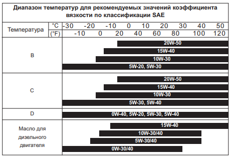

в Sportage вон вообще можно 50ку лить :)
123.png [ 26.41 КБ | Просмотров: 850 ]

Zorro писал(а):
почему "спортивные" масла по большей части 50ки?
Вообще, квалификацию в F1 проходят на тридцатках - пруфа не будет, но где-то видел. В более простых видах спорта 50-ки точно не применяются, двигателей уже таких нет.
Zorro писал(а):
чем меньше вязкость - тем тоньше масляная плёнка, а значит её легче разрушить,при высокой нагрузке...
У хорошего масла плёнка не разрушится ни при каких обстоятельствах на гражданской машине. По факту от низкой вязкости только плюсы, т.к. в ситуациях, когда маслонасос работает с открытым перепускным клапаном, в систему поступает значительно больше масла. А когда у нас открыт перепускной клапан постоянно - именно, либо при прогреве, либо на высоких оборотах.
Про задиры можешь посмотреть статистику по моторам G4KD/G4NA - сложилась картина, что задиры минуют либо тех, у кого авто почти всегда прогрето (таксисты), либо юзеров 5w-20 и 5w-30 A5. И это логично - может, двигатели конструктивно и гоневные, но масляное голодание при прогреве вполне себе лечится низкой вязкостью, которая корейцами и рекомендуется.
