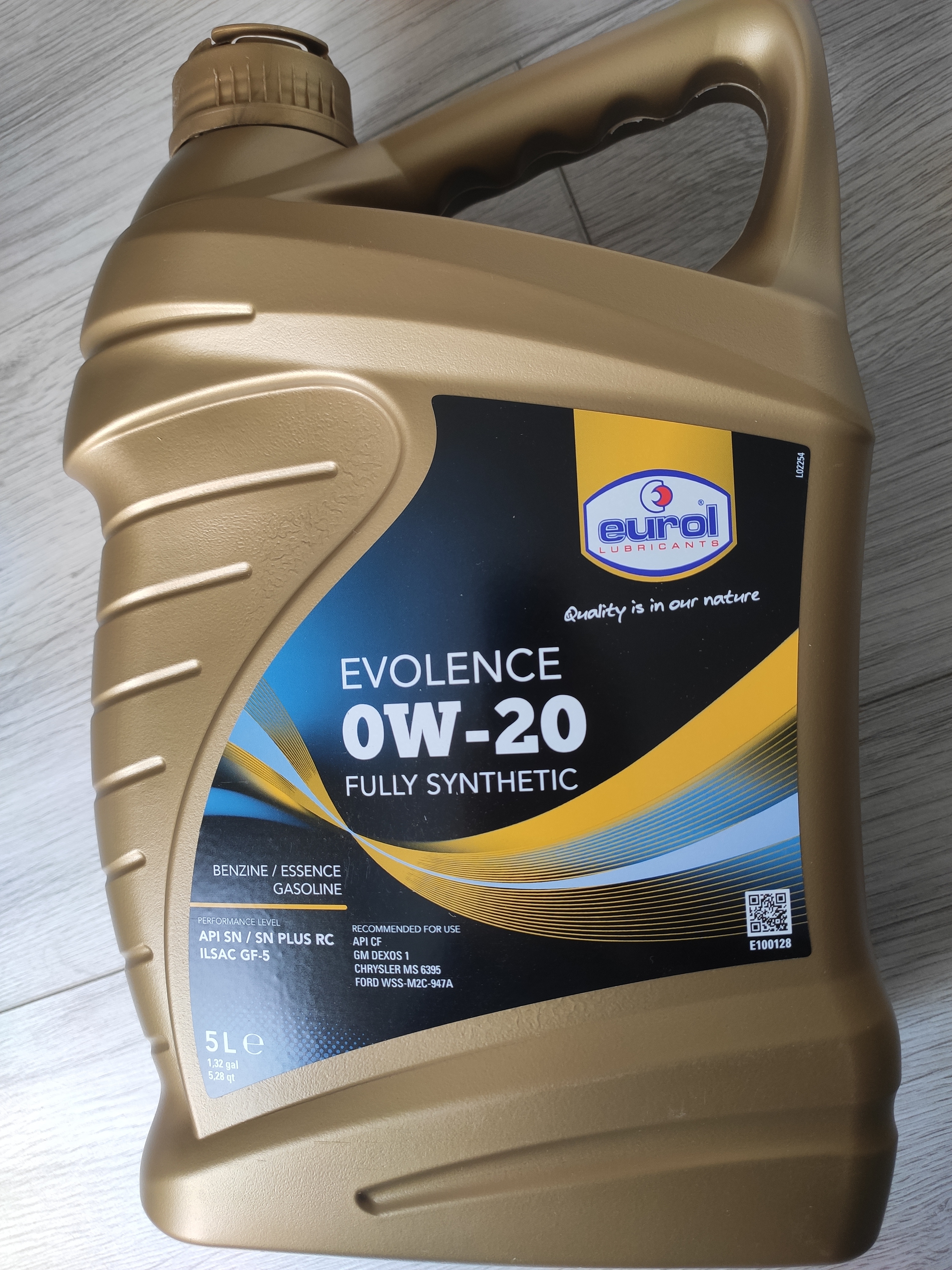

Взял на зиму, сейчас катаю такое 5w30, нормальный масел.
IMG_20210918_103832.jpg [ 5.01 МБ | Просмотров: 495 ]

Зум писал(а):
Взял на зиму
-30 зимой и ниже?Тогда есть смысл брать водичку

Регистрация: 03.09.2004
Ecowar Зимой +5, редко -5 или ниже. Вариант завёл и поехал. Мотору нравится, крутится легко, работает тихо, расхода нет, что еще нужно. На 5w30 a5/b5 можно ездить чуть дольше, но лил в мае репсол космос элит какой то, туговато на нём, на высоких оборотах шумней, лучше уж ездить на водичке и чаще менять. У всех производителей 0w20 первое в списке рукомендуемых для мотора, зачем выдумывать.

Зум
На 20ке нет нормальной масляной плёнки.
от износа цпг это не спасёт
подумай..почему на один и тот же двс,но в разные года рекомендуют разную вязкость.
Ecowar пусть изнашивается, мне что 50 лет
на ней ездить? На драйве чуваки с пробегами 200+ льют идемитсу 0w20 и не парятся, главное не катать больше 7тысяч.
Zorro Обьем карьера 4 литра. Смотрел полнозольник eurol ultrance va 0w30, по спекам жирное масло, но вроде для ката плохо, не? Все же взял литрушку (литровых эволенсов не было) к лету забодяжу с остатками еволенса, как раз на ещё одну замену)
