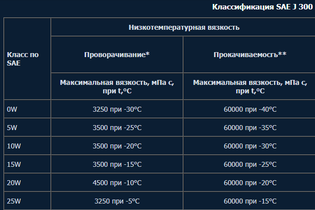

Ecowar писал(а):
Чтобы ездить на нулёвке надо поднимать давление в системе смазки двс.
Почитай на досуге, что обозначает первая цифра xW в классе вязкости согласно SAE.
Мозголом
Предупреждение
Регистрация: 05.01.2004
Откуда: Нижний Новгород
это все адепты только вопросами разговаривают? :D
123.png [ 17.08 КБ | Просмотров: 536 ]

о том, что время прокачки нулёвок лучше я уже говорил (хотя оно и составляем секунды или деже десятки)
вопрос только какое это имеет отношение к вязкости при рабочей температуре?
А что вязкость при рабочей температуре? Покажи хоть один современный двигатель, который умер от недостатка вязкости магазинного масла. Ни одного не видел.
Zorro писал(а):
автоматы всегда стараются выбрать наименьшие возможные обороты в штатных режимах. о чём тут вообще говорить?
О нагрузке. Ещё раз: натяг - это высокая нагрузка при низких оборотах. На автомате это невыполнимый сценарий. Просто низкие обороты ещё не означают натяг.
Zorro писал(а):
кроме прокачки ты не озвучил ни одного
Поехали:
1. Расход топлива и тяга, что говорит напрямую о более сильном трении (гидродинамическом)...
2. ...и большей нагрузке на маслонасос на низких оборотах (хорошо, но не нужно, если производиткль об этом не просит),
3. При одинаковом давлении циркуляция слабее с абсолютно всеми вытекающими: хуже холодный пуск (актуально было на 2-литровых корейских движках, кстати),
4. менее равномерное распределение тепла по масляной системе,
5. менее активное разбрызгивание масла в цилиндры, особенно на высоких оборотах (частично к прошлому пункту относится),
6. более медленное прохождение масла через маслосъёмные кольца (учитывая, что густые масла ещё и полнозольные, получается не прикольно).
так чего бы воду не залить - у неё вязкость ещё меньше :)
во всех масляных насосах есть редукционный клапан, который срабатывает при превышении максимального для них давления. так что убить насос маслом нельзя. "не видел ни одного убитого маслом" насоса :D
а ничего, что давление в системе смазки ниже именно на жидком? :D
примеры выш, о работе ДВС вообще без давления, как бы намекают, что самого потока масла им не нужно. а вот давление как раз и позволяет противостоять нагрузке. и внезапно более высокое давление масла на низких оборотах оказывается полезно :D
Klogg4 писал(а):

Klogg4 писал(а):
Чем меньше зазор, тем с большим давлением поступает масло, чтобы его восстановить. Это принцип работы гидростатического подшипника.
нет. с чего оно у тебя вдруг поднимется? :D
кроме того, что выше чем давление в системе оно не поднимется, так оно ещё будет и ниже, т.к. подшипник открыт и слой масла там поддерживается только за счёт постоянного притока нового

Klogg4 писал(а):
"Настолько минимальными" - это 1000 обм на последней передаче. Это и означает натяг. Ни один автомат этого не допускает даже на дизеле. Держится 1300-2000 об/м как правило.
всё, что меньше 2000 - уже мало. с под нагрузкой и подавно

Klogg4 писал(а):
Причем тут редукционный клапан?
при том, что он ограничивает максимальное давление в системе и не даёт насосу выйти из строя
Klogg4 писал(а):
Это при одинаковой производительности насоса в отношении прокачки. Вспоминаем, что редукционный клапан открывается либо на высоких оборотах, либо на холодную. И через него идёт меньше масла, если его вязкость ниже. Т.к. давление одинаковое - оно ограничивается редукционным клапаном.
он открывается при превышении давления сверх допустимого. в систему идёт не более того что надо и пофиг какое масло и на сколько оно прокачивается. мне вообще не понятно к чему ты это тут приплёл
