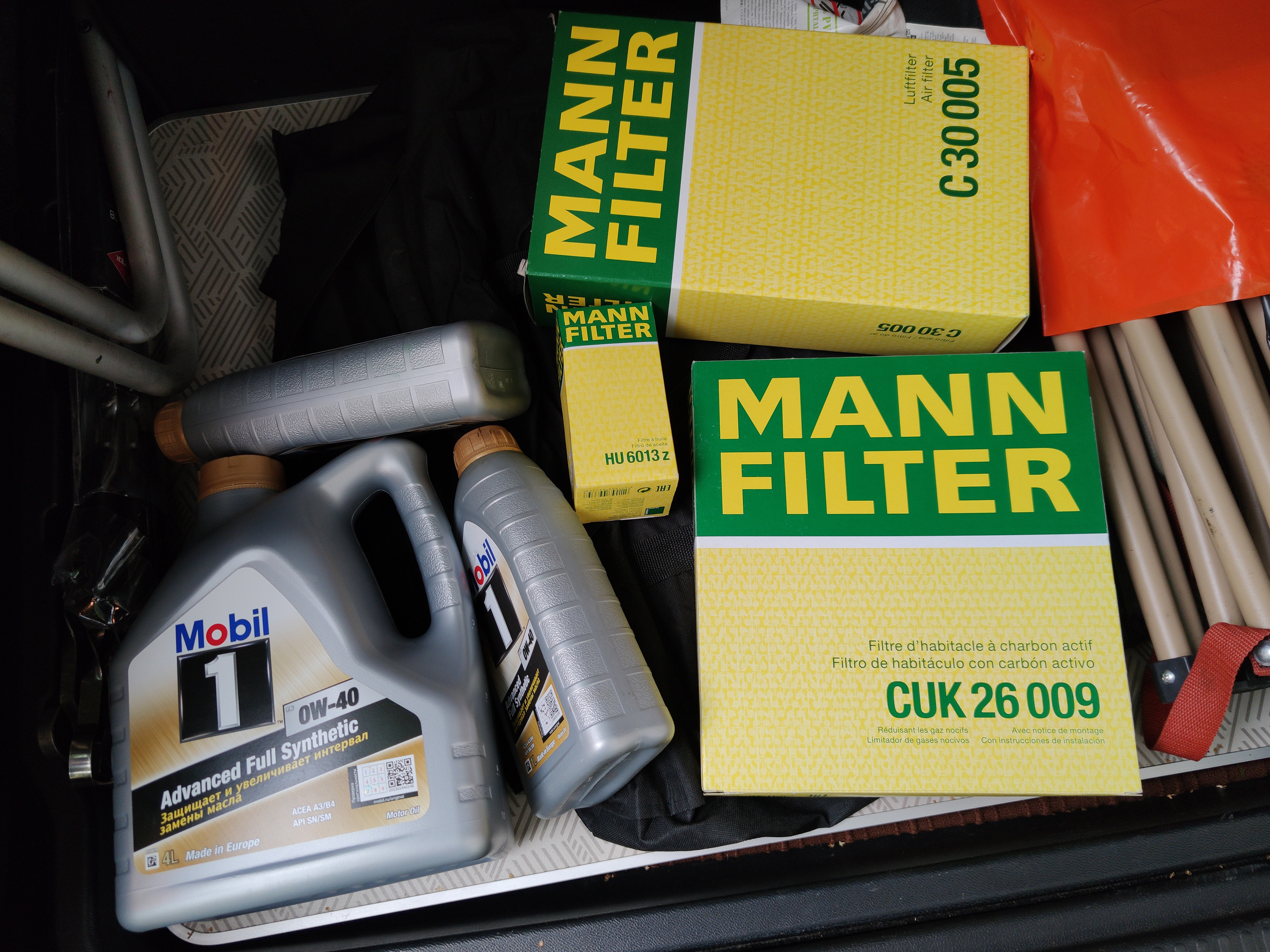

IMG_20210923_131626.jpg [ 1.71 МБ | Просмотров: 347 ]
От добра добра не ищут, только вернулся как раз :ok:
Знакомый на своём 2.0 W212 тоже вот перешёл с MB229.5 на этот Мобил в итоге. Кстати, 229.5 - отличнейшее масло,почти не уступает, стоит столько же, но много где минимально проигрывает, правда, оно 5w40... Пожиже при 100 градусах, а мерсовский грм любит погуще. Своим же требованиям по щелочному числу не отвечает, но на такие копейки, что пофиг, а мобил оч даже. 12.26 против 9.76. И MRV у Мобила при -40 лучше, чем у МБ при -35 :D
