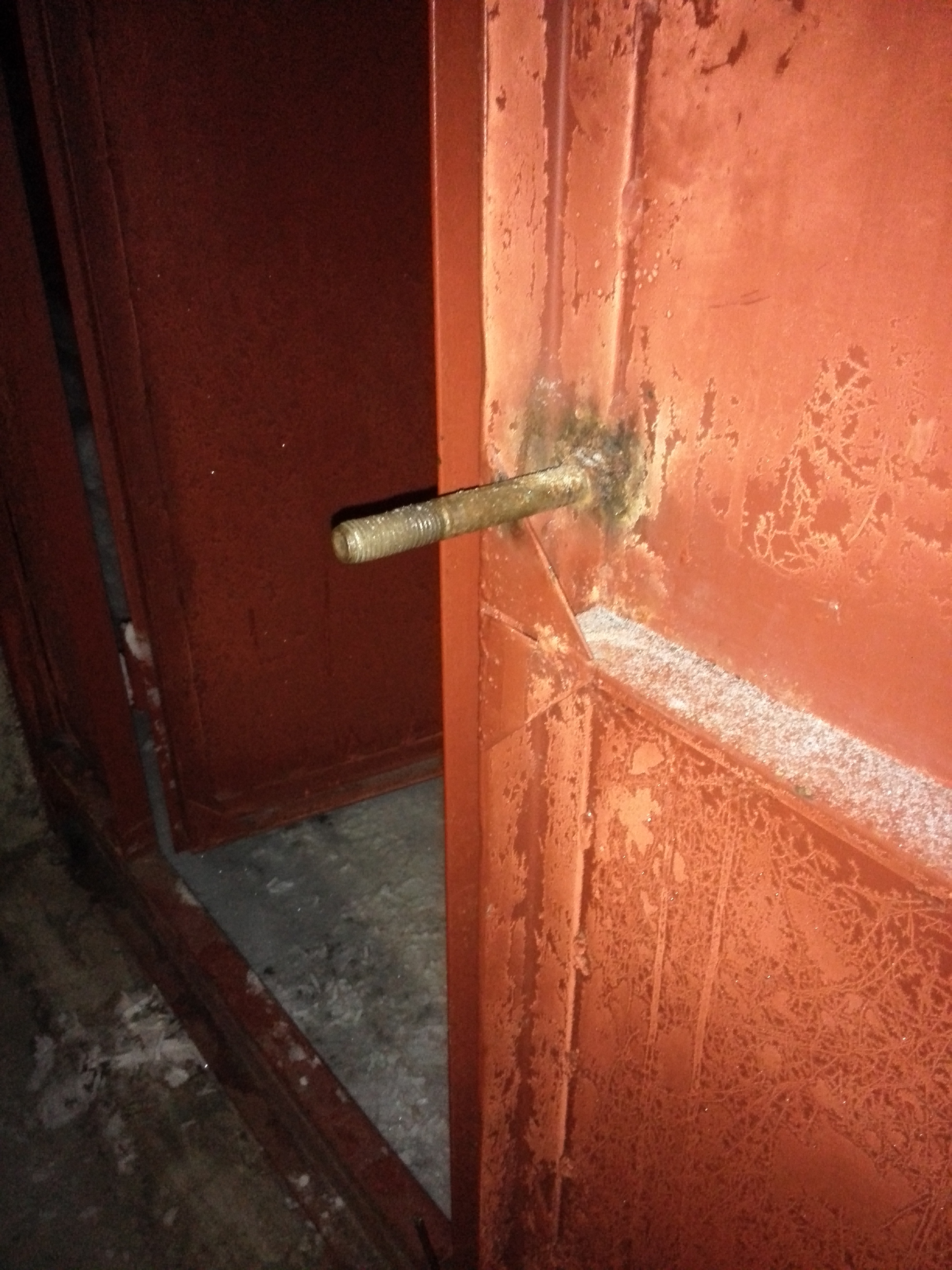

Други, что это может быть, единственное что приходит на ум что это ручка, но если так то что на нее накручивалось
IMG_20220201_184806.jpg [ 2.73 МБ | Просмотров: 273 ]
i7 4770K 3.5Ghz @ 4.5 Ghz/Asus Z87-pro/Coarsair H110/2x8Gb 1866 mhz @ 2200/GTX 1080/Corsair RM-850+550D
Регистрация: 02.05.2008
Откуда: скрепы
Фото: 54
Вероятно стояла какая-то хитрая приблуда,которая фиксировала воротину
