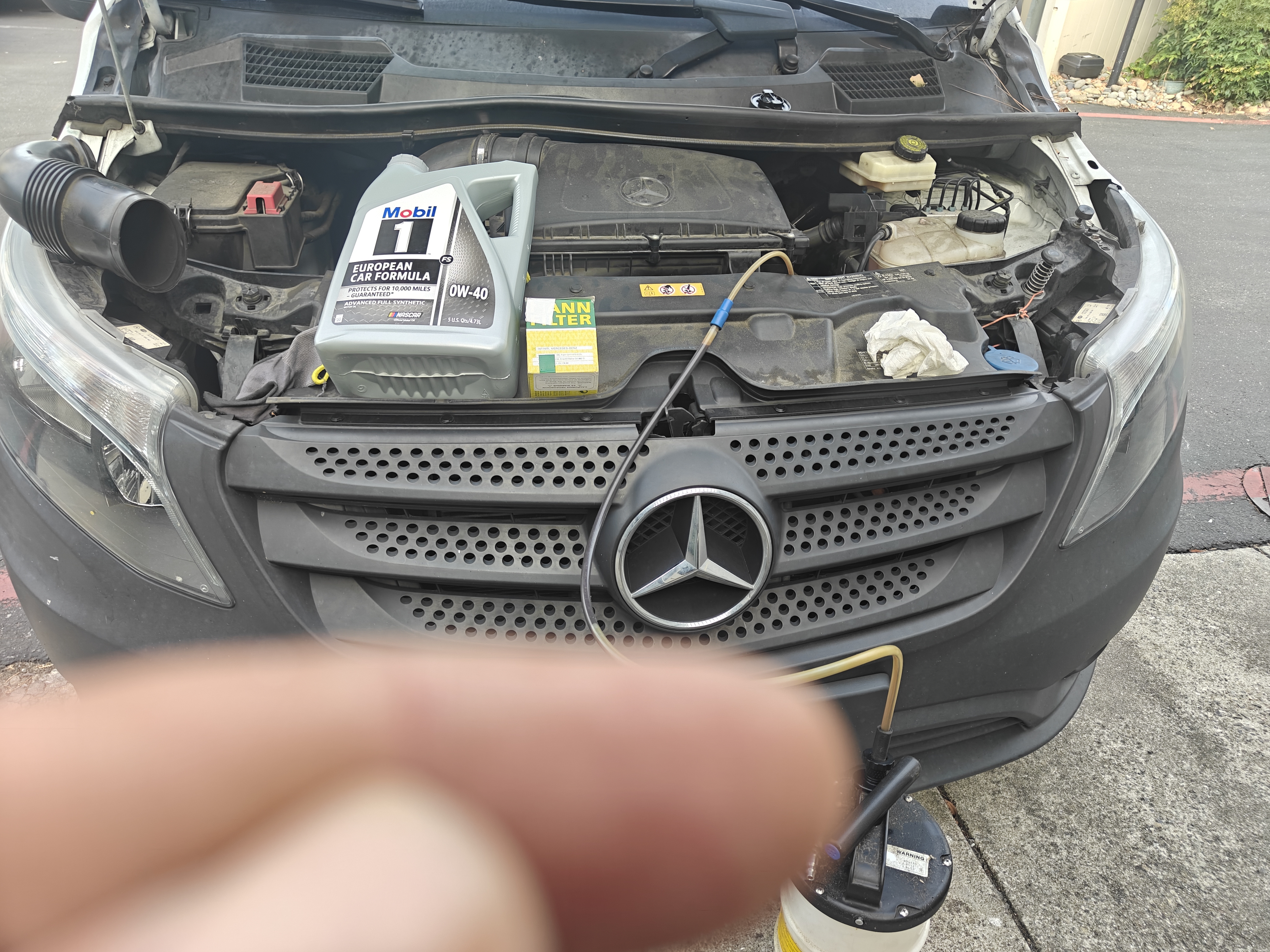

Приус 14 года с нуля прошол 246т км.на w20.Был продан в идеальном состоянии. Сейчас раф4 19 года гибрид с нуля катал я сейчас сын .на сегодня 142ткм.тоже w20 кроме фильтров не менялось ничего даже колодки ещё в порядке.
Жена катает carnival 25 года опять же гибрид тоже с нуля и на нулевке пробег уже 18 ткм
А вот тут уже думаю перейти на 30ку всё-таки моторчик 1.6 турбо .тяжело ему такую корову таскать.(Не жену:))))
Ну и есть ещё мерин Вито(метрис) рабочий там 40 с мерсовскими допусками .брал юзаный с пробегом 51ткм сейчас 132ткм.
Так Мысли вслух.С моторами тьфу тьфу проблем некогда не было.

Ща как раз на мерине масло меняю:)
Ступил надо было прогреть .40 Ка густая зараза на холодную .сижу насос качаю:)
Всетаки очень удобно когда фильтр сверху
IMG20250921081738.jpg [ 5.94 МБ | Просмотров: 802 ]
Регистрация: 03.09.2004
И что что в Калифорнии, это не означает что автоматически нужно лить масло погуще, тем более мотор не главный источник тяги, а там нагрузки не такие, у приуса если ошибаюсь интервал 20 тысяч и ничё..
Да, фильтр сверху очень удобно, на 2.2ctdi вообще под машину не лазил, всего откачивал через щуп. Да, греть обязательно, только потом нужно дать немного остыть.
