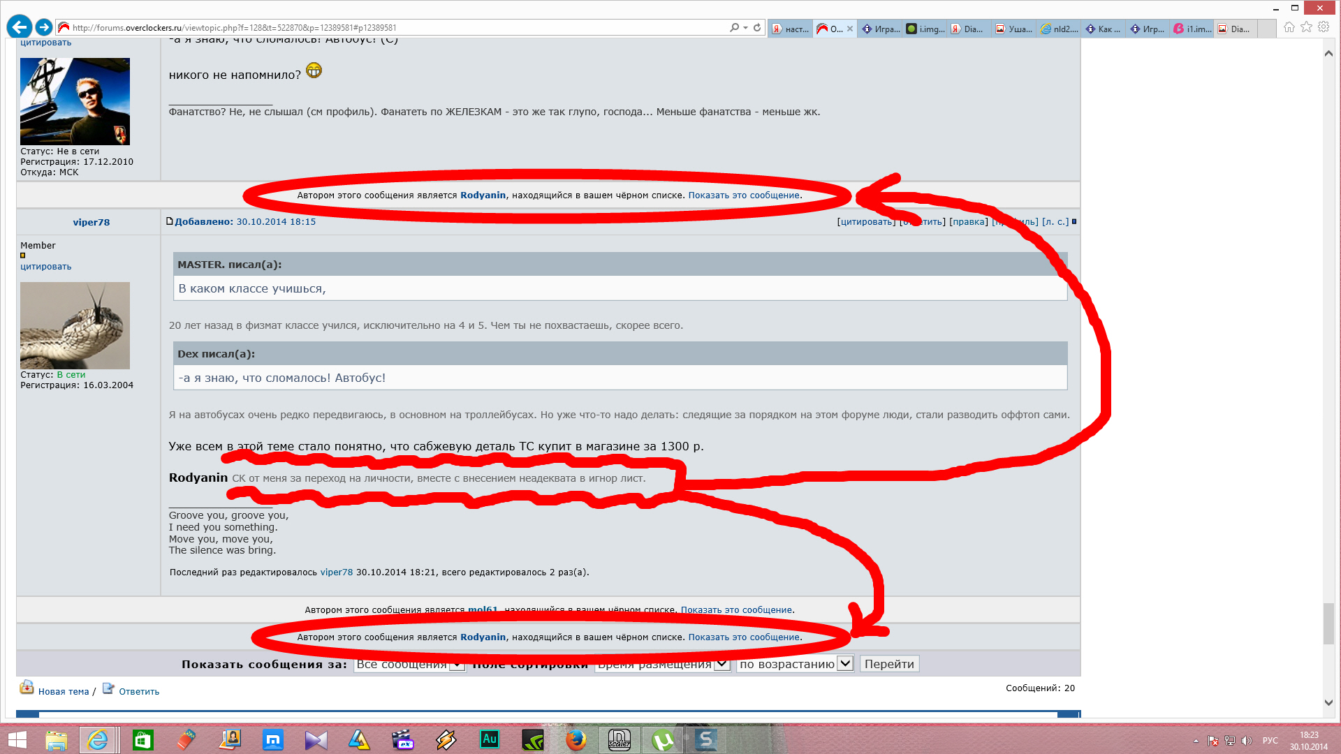

Я на автобусах очень редко передвигаюсь, в основном на троллейбусах. Но уже что-то надо делать: следящие за порядком на этом форуме люди, стали разводить оффтоп сами.
Уже всем в этой теме стало понятно, что сабжевую деталь ТС купит в магазине за 1300 р.
Rodyanin СК от меня за переход на личности, вместе с внесением неадеквата в игнор лист.
Комментарий к файлу: Неадекват получил заслуженный игнор
Очередной неадекват получил заслуженный игнор 2014-10-30_18-23-18.jpg [ 746.48 КБ | Просмотров: 8749 ]
