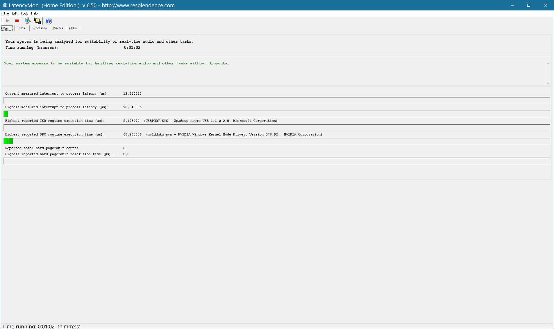

По DPC Latency - конкретно сейчас (после выполнения всех рекомендаций из DPC Latency треда) при замере Овервотча в окне (как рекомендуют) через LatencyMon (с прибитыми всеми иными процессами) сейчас выдает значения в районе 300 микросекунд. Скажу честно - не имею ни малейшего понятия, является ли это хорошим показателем. Вон у вайпера латенси 100 примерно, плюс-минус 0.2мс может повлиять на фреймтаймы, но вряд ли критично. Сейчас боттлнеком для меня выглядят зеленые драйвера на 1080 Ti. Но решилась ли у меня однозначно и точно DPC Latency проблема - пока не знаю.

Вот я и хотел бы узнать, какие шаманства с драйвером делались) Латенсимун показывает самые высокие задержки у DirectX (или типа того) и драйвера нвидии. После часа игры. Он всё равно зелёный, но квадратиков примерно на половину полоски)
Это норма. Вообще во время игры мерять не надо, игра сама по себе это нагрузка которая генерит спайки.
Кстати проверяйте настройки энергосбережения - у меня с 30 до 500 скачет спайк по драйверу нвидии, когда она меняет частотный пресет (переходит из простоя в режим 3д например).
Для игры в профиле лучше ставить максимальную производительность.
У меня замер в простое. Под игрой так и будет 300-500 в пике т.к. любой альт-таб это переключение частотных режимов и выход из полного экрана, и это полюбому спайк.
Но у меня нет негатива о котором пишут. Нет рывков, нет внезапных просадок до 120фпс (бтулху). И в простое ситуация красивая.
Причем я хорошо помню что сразу после релиза и покупки 1070 так не было. Там в простое было за сотку-полторы вначале. Ещё на старой материнке P67 с процом 2500к.
Потом где-то в августе 2016 года Нвидия выпустила хотфикс драйвера для паскалей с анонсированным решением проблемы высокого DPC, и лично у меня с тех пор задержки колоссально упали (и на всех более новых дровах картина та же).
Эта та причина, почему нельзя категорически мерить латенси в игре, которая не в окне. Переключаем в окно, запускаем латенсимон, кликаем назад на окно без перехода в полный экран и меряем.

k2viper писал(а):
Давай, давай сравним. Это у кого высокий DPC, у веги? У меня нет.
30878
есть к чему стремиться (железо профильное)
1минута.JPG [ 352.35 КБ | Просмотров: 1619 ]
Если убрать razer synapse, x-fi mode changer и другие креативовские, а также касперского с его низкоуровневыми перехватчиками, то примерно так и будет :)
Но я не комплексую т.к. знаю что у меня всё хорошо с DPC и в текущем виде.
