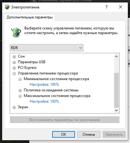

Может кому поможет, от фризов избавился установкой минимального состояния процессора на 100%, так не сбрасываются частоты процессора во время игры.
Да, просадки бывают, в том же Сен-Дени, но это не фризы.
123.jpg [ 55.02 КБ | Просмотров: 2766 ]

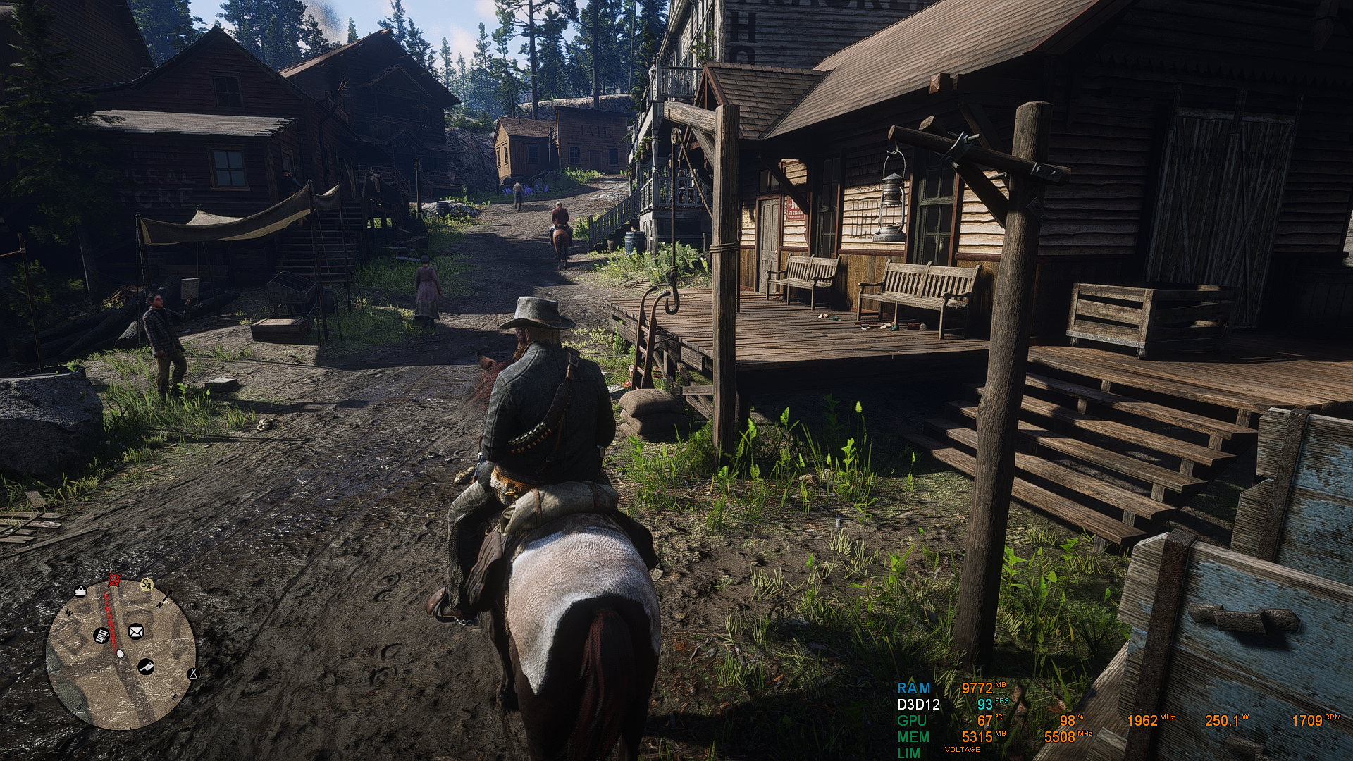

а по мне так игра работает идеально по крайней мере на rx5700xt, а вот на жифорсе статерит хотя при этом фпс показывает комфортный.
Почти сотня кадров в просадочных местах на ультра настройках - жаловаться вроде как грех.
Единственное иногда какая то неадекватная смена дня и ночи за несколько секунд :?:
Снимок экрана (425).png [ 4.39 МБ | Просмотров: 1474 ]
