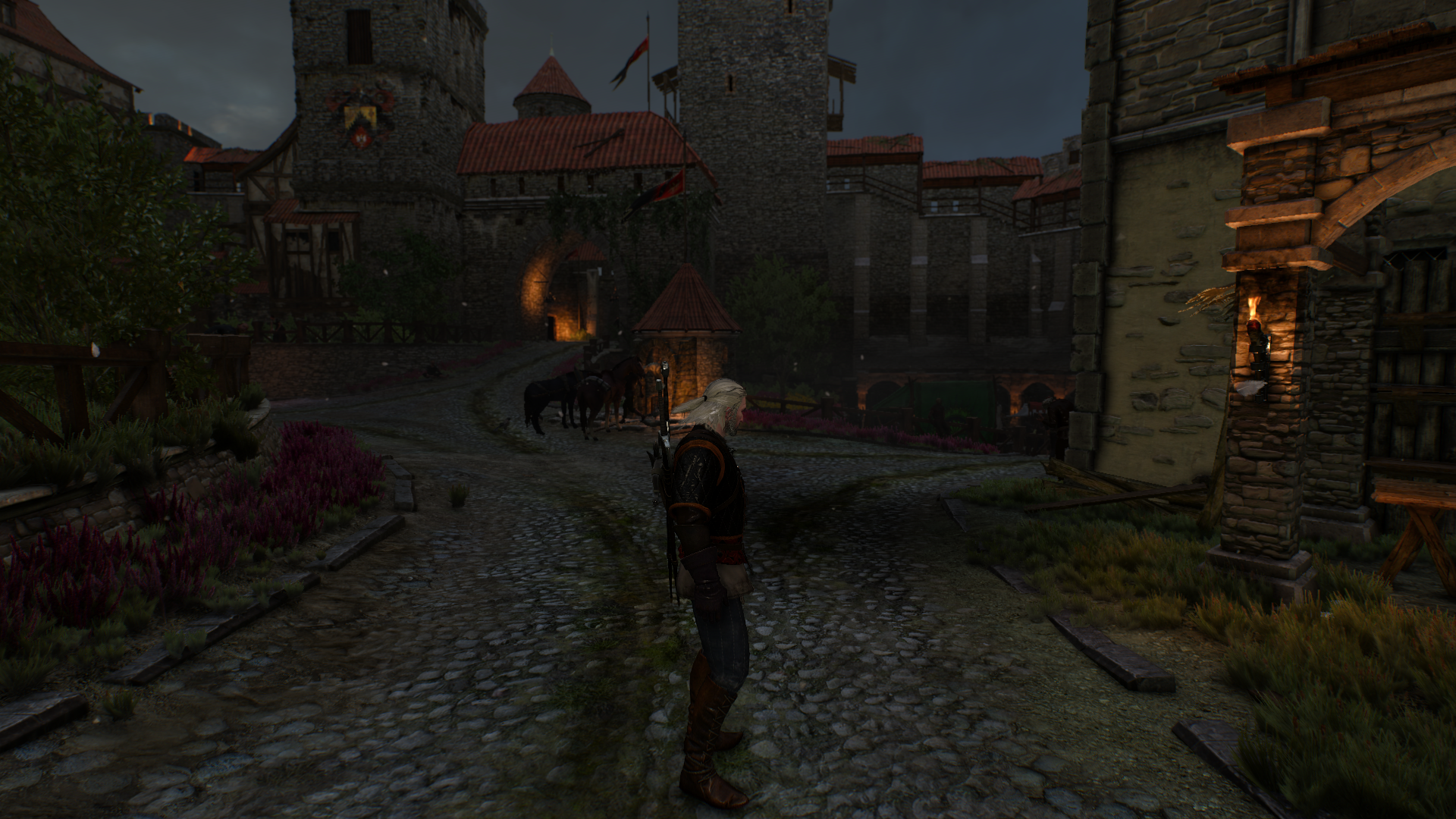

Cutscene Lighting Mod
Cutscene Lighting Mod v0.04 Сразу предупреждаю! У мода есть недоработки с освещением.

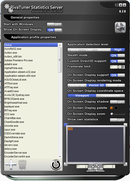

Оверлей MSI AB, STEAM
Если не работает оверлей MSI AB, STEAM
Способ 1
Чтобы заработал мониторинг MSI AB и STEAM, нужно удалить/переместить/переименовать файл d3d11on12.dll расположенный в ***\bin\x64_dx12
Способ 2 (только для оверлея MSI AB)
1. Создать в RTSS отдельный профиль для игры, после в файле конфигурации witcher3.exe.cfg, расположенному C:\Program Files (x86)\RivaTuner Statistics Server\Profiles
2. Найти секцию [RendererDirect3D12] и добавить строку:
Код:
D3D11on12=0
Сохранить файл и перезапустить RTSS.

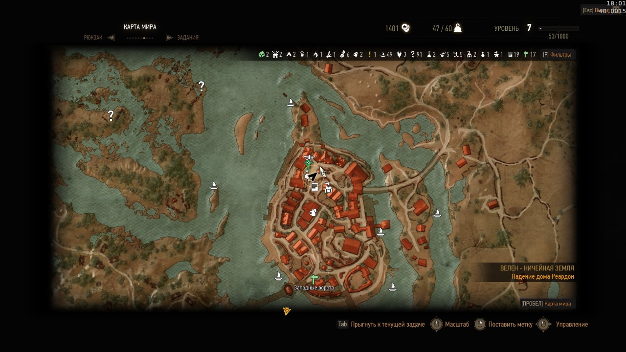

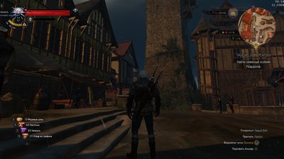

Комментарий к файлу: нашёл другое место в городе
подхожу к башне все ок.в чём же дело..

последний вопрос у вас в этом городе именно на этом месте фпс не падает? может баг игры...
в пол метре от телеги с конями когда смотришь на башню или направо...или на продовца возле коней если отбежать метра 2 то все ок
222222222222222222222.jpg [ 258.25 КБ | Просмотров: 1861 ]
•RYZEN 2600X(Thermalright ARO-M14O)•ASUS TUF B450-PRO GAMING•HyperX predator HX436C17PB3K2/16•AMD Radeon RX 590 NITRO+•Corsair RMi 750W
Регистрация: 24.10.2010
Ниже 50 не падает.

Mikanoshi
вот именно на том месте где вы встали у меня тоже не падает а вот если почти вплотную встать к коням которые с зади спиной в полметре от них, то падает,или встать между конями и смотреть на палатку, которая за ними(башня будет за спиной)))
вот такие странности, как на передыдущем моём скрине я по дальше стою от колонны которая справа у лестници, по левую руку геральда на вашем скрине.
опять же имею современный компьютре если даже есть баг падаения фпс это не будет заметно...
у меня в городе 25-30 а на том месте до 11-17 падает

SvEgiiVEteR говорю же, падает не ниже 50 там, я и между конями залезал)
