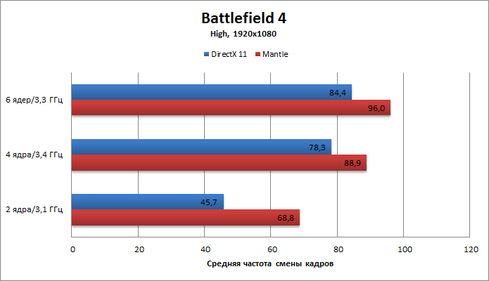

Ну так в Mantle же снижал загрузку http://pclab.pl/art63999-19.html обратите внимание на i3, не верю что так не будет на dx12
Это графики фпс, а не загрузки процессора.

Так и где в итоге какое-то подтверждение что недозагруженность видеокарты оказывает хотя бы заметное влияние на фреймрейт?
Посмотрите графики по ссылке выше, там как раз видно что i3 недогружает видеокарту.
Не потому что у него 1 ядро слабое, как вы утверждаете в отношении XBone, а потому что BF4 их нужно 4 для DX11. Кстати совсем другие результаты. По ссылке до этого какие-то они нереалистичные и не похожи на то что я раньше видел. Хотя они и работали над оптимизацией, те тесты в Вин10 намного новее
Больше ресурсов CPU используется для отправки 100500 DIP'ов, благодаря многопотоку, вот и вся рационализация.
Ugh, это звучит как маркетинг только наоборот, анти-маркетинг
Они также берут какую-то фичу и мусолят её
Неважно что ещё миллион нюансов которые в сумме намного важнее
С синхронизацией.
Откуда эта вообще информация? Вызовы к API DirectX и OpenGL по традиции асинхронные, что на АМД, что на Нвидиа, что на всяких Андроид девайсах. Внутри драйвера уже используется несколько потоков для их обработки. Что эта опция у Нвидиа делает в итоге непонятно даже после попытки поиска технических деталей. Вся информация что нашлась - в OpenGL это действительно увеличивает FPS, в DirectX никаких сообщений про увеличение FPS, просто говорится про устранение stuttering в нескольких играх
