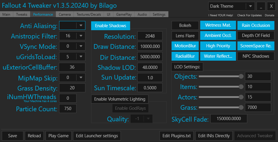

Посмотри сколько они стоят у тебя и попробуй их увеличить. Но не переусердствуй до тормозов. Они прожорливы.
Разве мало?
9456464354356.PNG [ 66.38 КБ | Просмотров: 2735 ]
3600@ЪъЬДъъ/asusС6H/BLS4K8G4D30AESBK(4*8)e-die@3800/1080tiморфеус II/darkrockpro4/корп.ТТ C35/PS-TPG-075(750w)
HANGRY747 ->DenisKaa
Регистрация: 22.03.2005
Откуда: Уфа
HANGRY747 писал(а):
Разве мало?
Я же привёл цифры. Кто-то и до 20000 крутит. Пробуй. Обратно откатить не проблема.
