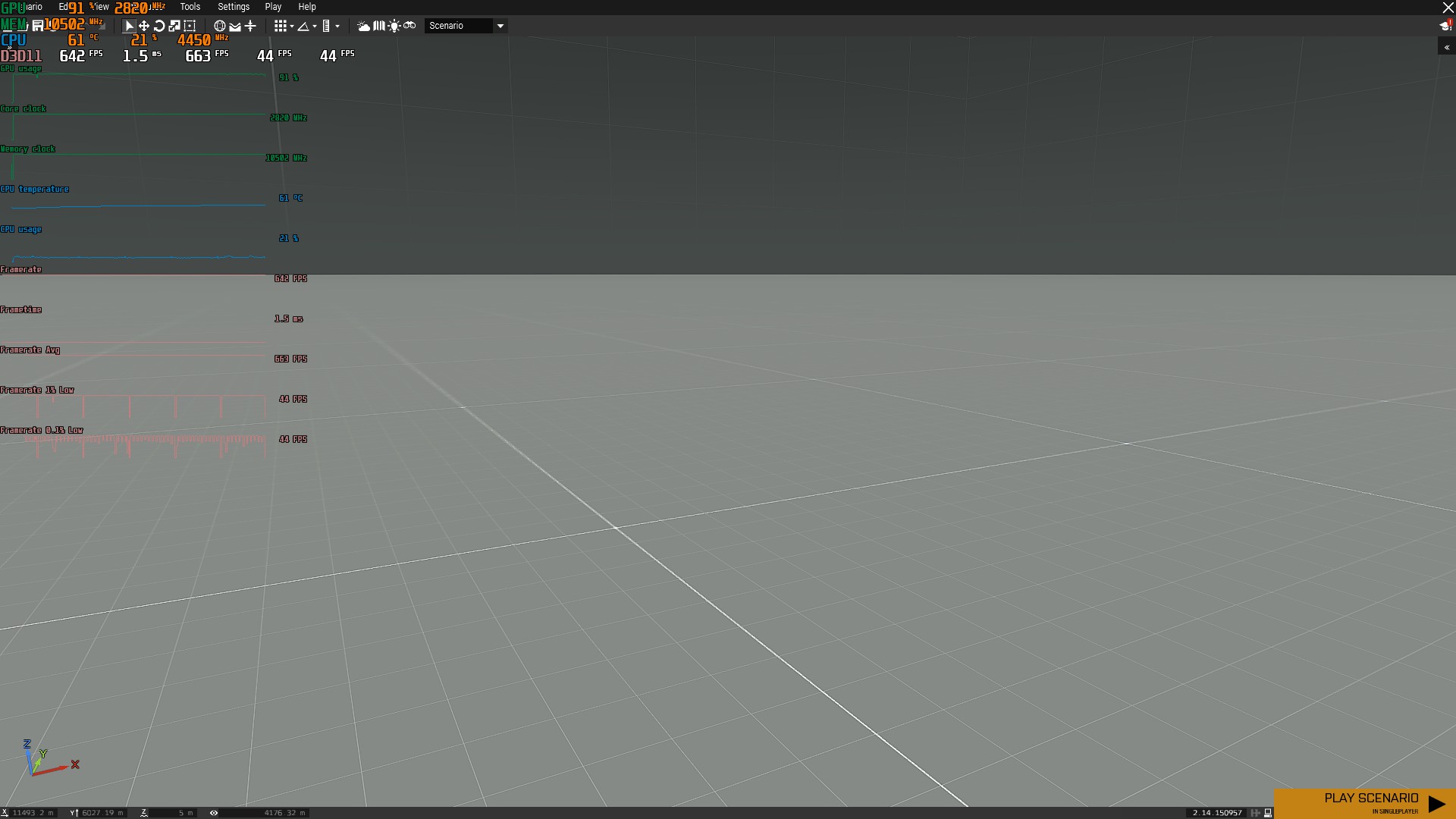

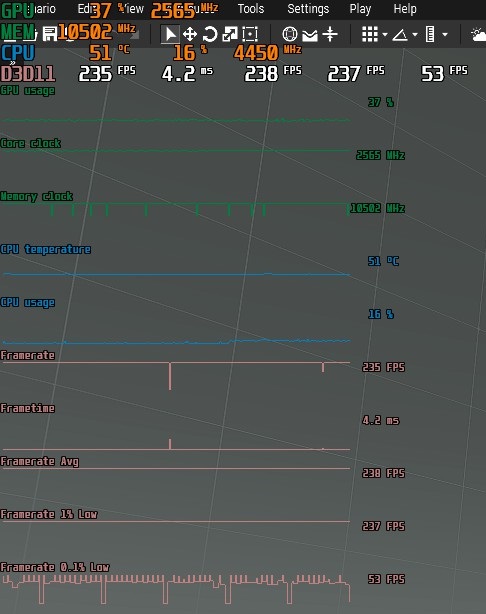

Добрый день.
Я большой фанат Армы и недавно собрал новый компьютер - 5800x3d, RXT 4070, 32гб оперативной памяти (3600)
Я сразу запустил Yet Another Arma Benchmark и был очень доволен результатом - 90 фпс в среднем на стандартных настройках.
Через некоторое время поставил мониторинг от MSI Afterburner и увидел что он показывает постоянные огромные просадки 1% и 0.1% фпс.
Для примера, я открыл карту VR в редакторе, карта полностью пустая, камера не двигается - скриншот после пары минут.
Я хотел узнать, нормально ли это для Армы или это проблемы с моим железом ? Чистая Windows 11 со всеми обновлениями.
Я думаю ситуация не нормальная. 1% и 0,1% падают всегда до 44фпс с одинаковым интервалом. Надо проверять.
ОЗУ 3600 из ХМР или вручную разгоняли?
Но и не факт, что причина в железе. Может быть и софтовая. Может быть даже вин11...

Kaz84 ограничить фпс в панели нвидиа для армы, зачем 600 фпс в редакторе, зачем жарить вдюху впустую, ограничить минус 2 кадра от частоты монитора. В свойствах екзешника армы поставить галочку "отключить оптимизацию на весь экран"

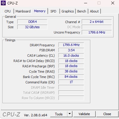

Регистрация: 19.01.2024
ХМР.

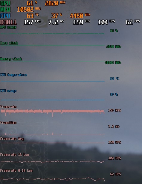

С ограничением фпс и "Отключить оптимизацию во весь экран" 1% больше не проваливается, но 0.1% проседает до 53. Чистая стим версия без модов и ДЛС.
Я заметил нечно похожее в Kingdom Come: Deliverance. В главном меню или во время паузы после загрузки сохранения средний фпс фпс стабилен а 1% и 0.1% постоянно скачут.
