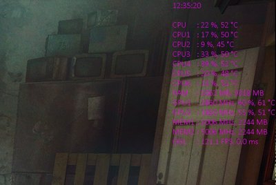

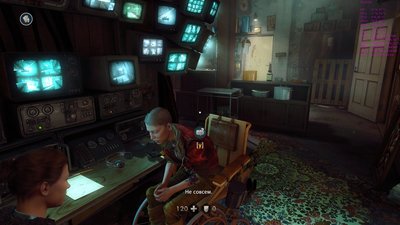

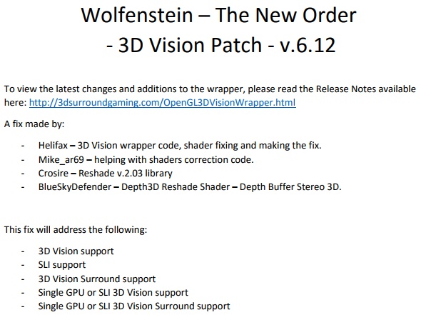

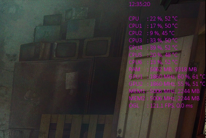

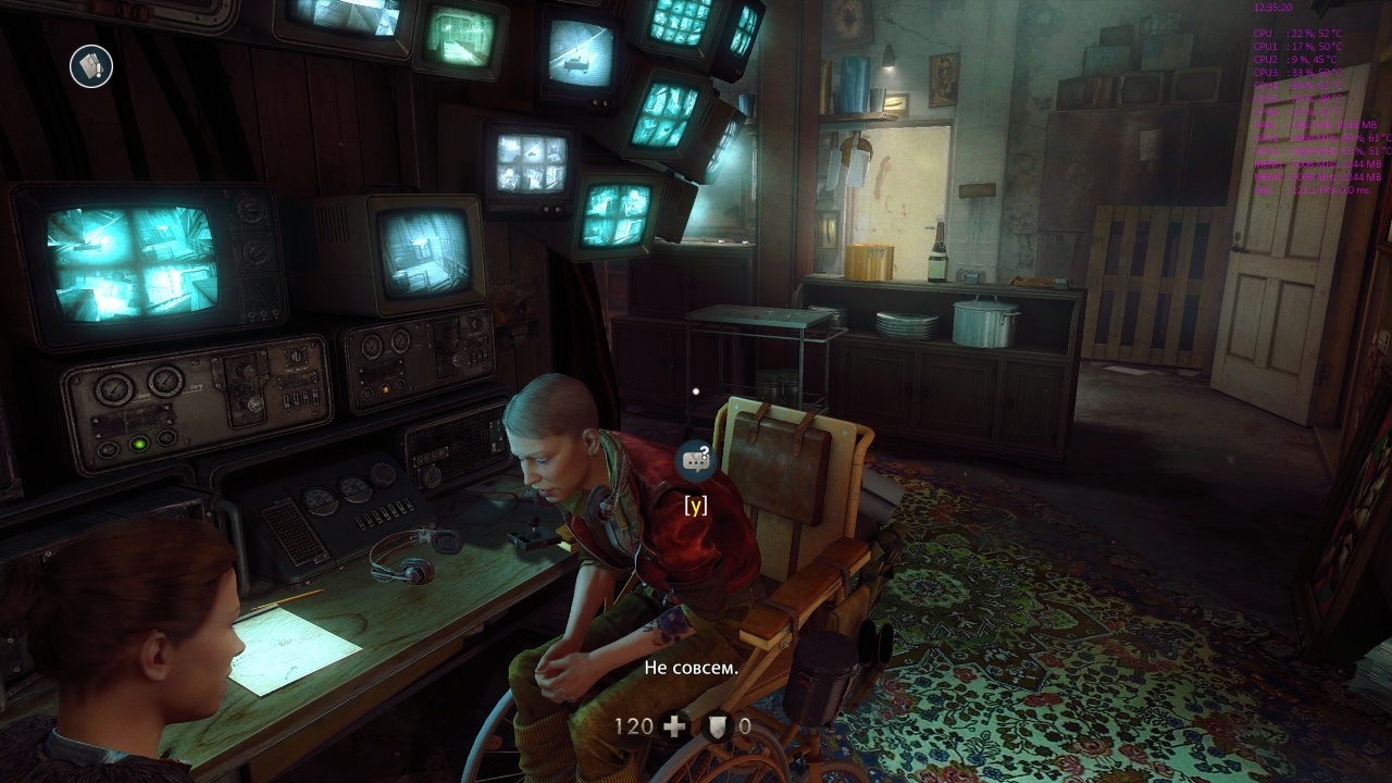

Сли работает? Не смеши :lol: , этот движок не поддерживает сли изначально.
Регистрация: 22.03.2005
Откуда: Уфа
Ну, на - посмейся:
WNO_SLI_1.jpg [ 314.99 КБ | Просмотров: 4962 ]
WNO_SLI_2.jpg [ 107.79 КБ | Просмотров: 4962 ]
WNO_SLI_3.jpg [ 74.93 КБ | Просмотров: 4957 ]
