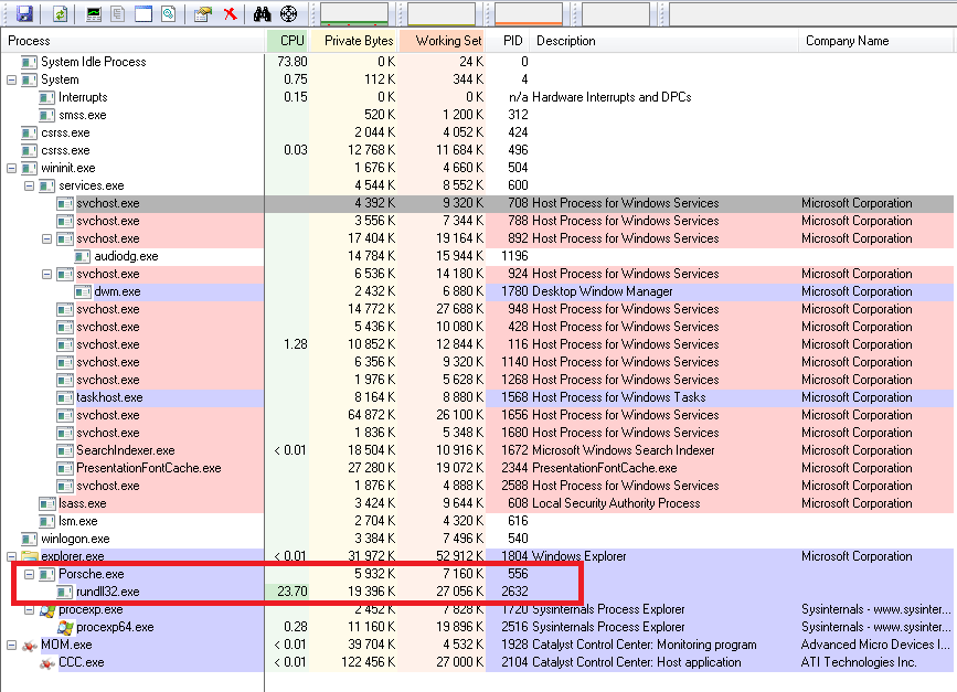

Я было решил проблему запуска сабжа под Win7 64 следующим образом:
1) Установить игру + патч v3.5 + доп машины.
2) Пропатчить exe-шник патчем NFS Porsche Fast CPU Patch v1.0 by GL1zdA, LNV (чтобы корректно отображались текстуры).
3) В свойствах ярлыка установить совместимость с WinXP SP3 (чтобы корректно отображались модели).
4) Поменять 2 файла с текстурами неба (чтобы не вылетало на Нормандии).
Нормально играл почти месяц, но вчера, ни с того ни с сего (ничего не устанавливал, драйверы и API не менял, ничего не перенастраивал) игра перестала запускаться: После нажатия ярлыка и подтверждения жёлтого окна Windows ничего не происходит, остаёшься на "рабочем столе", комп не виснет. При этом в процессах появляется Porsche.exe и созданный им rundll32.exe (смотри картинку).
Если закрыть всю ветку (Porsche.exe и созданный им rundll32.exe) и повторить запуск, то опять то же самое. А если закрыть только Porsche.exe а rundll32.exe оставить и повторить запуск, то игра запуститься. Но это явно нездоровое поведение, так сказать запуск игры через жопу.
Кто-нибудь знает в чём проблема и как её побороть?
NFS5.png [ 62.53 КБ | Просмотров: 3076 ]
Регистрация: 20.09.2012
Вобщем я решил проблему с запуском. Проблема не в игре. Причиной геморроя является очередная параша встроенная в новую версию Windows, она называется Games Explorer.
Просто отключить его не получится, помимо прочего нужно ковыряться с файлами (я два правил) GameUXLegacyGDFs.dll. Так что перед этим делом найдите инфу как вернуть обратно владельца файла TrustedInstaller.
Вот инфа по теме:
http://forum.oszone.net/thread-151864.html
http://www.gamedev.ru/flame/forum/?id=129245&page=2#m28
http://www.oszone.net/7836/
