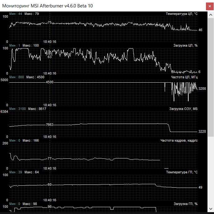

Говорю еще раз, используйте мониторинг с опросом быстрее чем стандартные 1000 мс. У меня тоже средняя загрузка в демке 30-50%, но если включить быстрый мониторинг, то видны всплески 100% загрузки ЦПУ как раз во время фризов.
Вот пример того, как мой 7700к долбится в соточку в этой игре при времени опроса 100мс.
100.jpg [ 173.49 КБ | Просмотров: 2669 ]
Этих всплесков не видно при стандартном опросе 1000мс - там красивый график загрузки в 50%.
Если найти программу, которая способна мониторить в 10мс - там это будет еще лучше видно, что баттлнечит именно процессор. Ну может еще оперативная память. Поскольку общий объем адресации составляет около 20Гб и игра постоянно пишет что-то в файл подкачки, хоть по мониторингу юзает физически только 8-9Гб.
