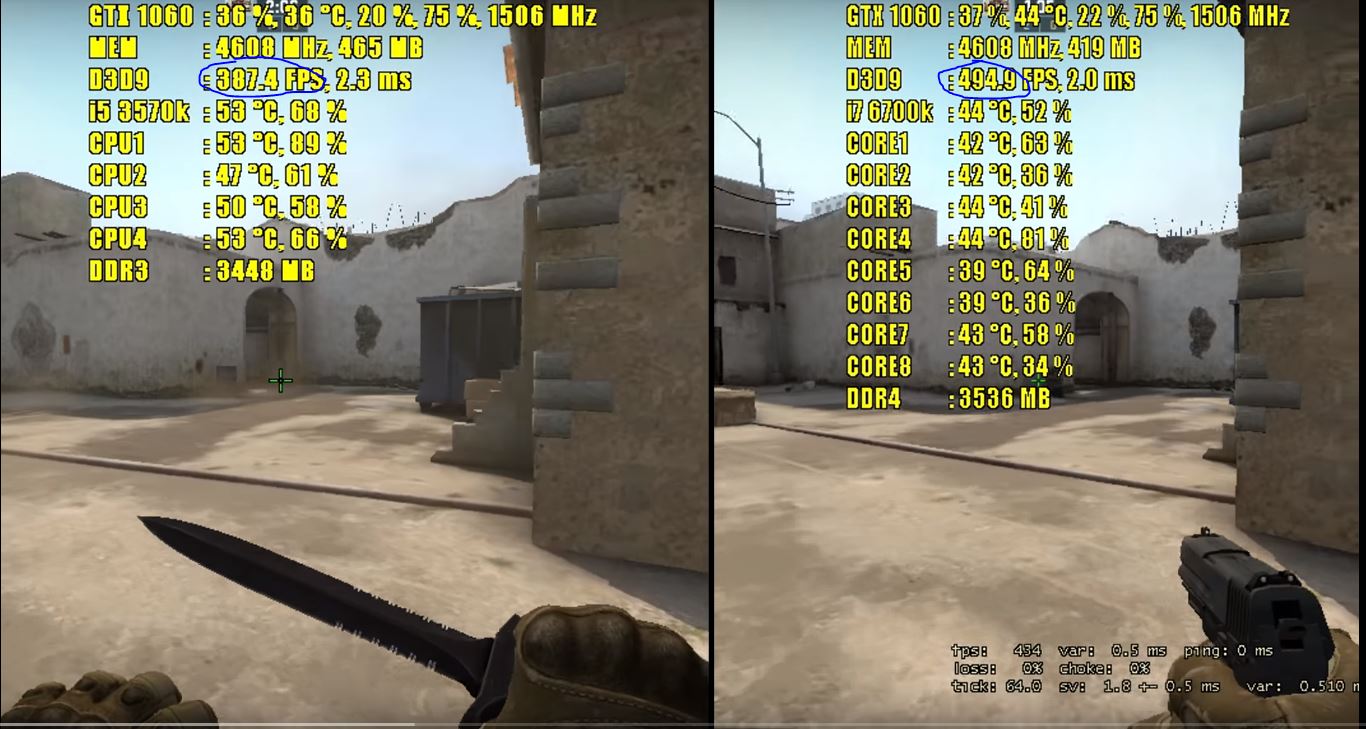

eightylvl эм. Без многоядерности 1 ядро грузил и 100 фпс, с включённой - 250-300 фпс и нагрузка на все ядра. Все ок стало

Sever1n, навскидку:
BIOS:
UEFI vs Legacy boot -> Legacy лучше (меньше лаг).
CPU Power Phase Control -> Extreme/Full (задействовать все фазы).
CPU VRM Switching Frequency -> выставить вручную в 500 KHz или выше.
PCIEx16_1 Link Speed -> установка вручную Gen3 лучше, чем Auto.
Legacy USB Support -> пробовать вкл/выкл и смотреть, что будет лучше. На некоторых м/п можно выключить, на других лучше оставить включенным.
С HPET, кстати, та же история, надо пробовать вкл/выкл и смотреть, какой вариант будет лучше. У некоторых отключение HPET в BIOS наоборот повышало инпут-лаг. :?:
Windows:
После установки и настройки драйверов видеокарты сделать winsat formal -restart clean.
Если выключаем HPET в BIOS, то нет смысла форсировать его использование в Windows (твик useplatformclock из соседнего раздела) и вообще я бы не советовал этого делать. :)
В настройках электропитания USB3 Link Power Management -> Off, USB selective suspend -> Disabled (чтобы эти опции отображались в настройках электропитания, предварительно в реестре по адресу [HKEY_LOCAL_MACHINE\SYSTEM\CurrentControlSet\Control\Power\PowerSettings\2a737441-1930-4402-8d77-b2bebba308a3] у соответствующих подразделов выставить параметр Attributes в 0).
Отключить парковку ядер (core parking) с помощью Unpark-CPU-App или какой-либо другой утилиты (актуально в первую очередь для Windows 7, в 10-ке и так по-умолчанию отключено, вроде).
В настройках сетевого адаптера (Control Panel -> Network and Sharing Center -> Change adapter settings -> Properties -> Configure -> Advanced) вручную отключить все энергосберегающие опции (их там много, долго все расписывать).
Вот это из основного, есть еще другие менее важные твики и некоторые спорные, но я их так сразу не вспомню. :)
Ferch, HyperThreading в BIOS и "многоядерность" в настройках игре -- разные вещи. ;)

eightylvl компот написали. При чем здесь гипертрединг в биосе и многоядерность? По моему сабжу - без - грузит 1 ядро, с - все 8 потоков.
При том, что CS:GO не должен использовать 8 потоков, т.к. это приводит к понижению фпс (т.е. при использовании 8 потоков фпс будет ниже, чем при использовании 4 потоков). Так что совет все тот же, что и пару страниц назад:
https://www.youtube.com/watch?v=qoAdGAKe2cM просто фейспалм :facepalm: . сорян, но откуда такие бредни? по ссылке фпс на i7 выше чем на i5 на добрую сотню местами.
в214.JPG [ 172.42 КБ | Просмотров: 1376 ]
i5 4460 / B85 / 16GB / GTX 1060
Регистрация: 10.04.2014
Это давно известно, погугли.
Описание по твоей ссылке: "Counter Strike Global Offensive GTX 1060 OC with i5 3570k stock & Skylake i7 6700k stock frame-rate test, benchmark comparison"
Стоковые частоты:
i5-3570K: 3,40 GHz
i7-6700K: 4,00 GHz
Очевидно, что на процессоре более нового поколения, работающем с более высокой частотой, да еще и более быстрой памятью (DDR3 1600 vs DDR4 2133) будет больше фпс.
