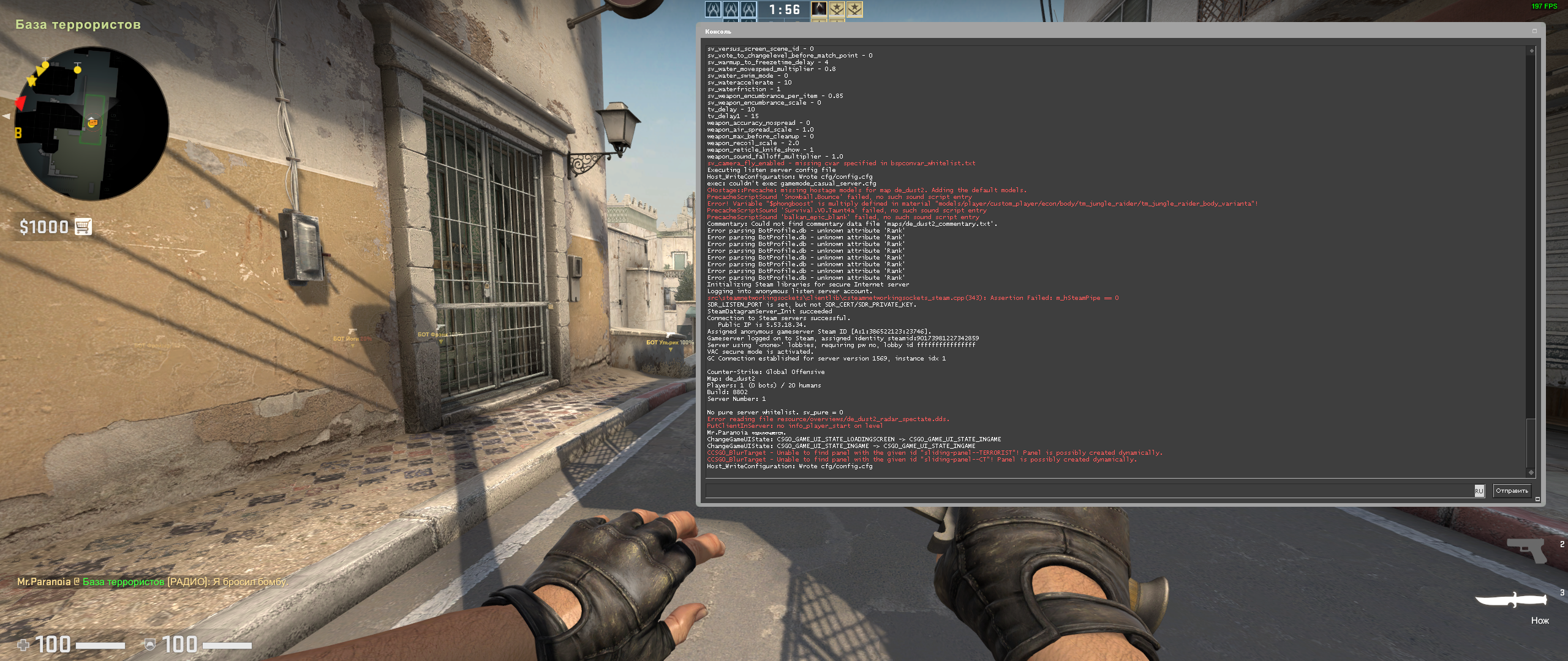

fedx писал(а):
Без ботов и с отключенной сетью лагов нет?
Лаг это лаг, видно что рвется соединение и перс гуляет туда сюда. А это статтеры которые отражаются на фреймтайме спайками. Ни одна игра так себя не ведет как КС.
Так, секунду. А статтеры когда - в начале раунда, или рандомно в любое время? Они проходят или постоянно есть? В консоли КСГо (тильда) - что пишет, иногда она вся засрана красными ошибками.
Регистрация: 17.02.2019
Откуда: Дремучий лес

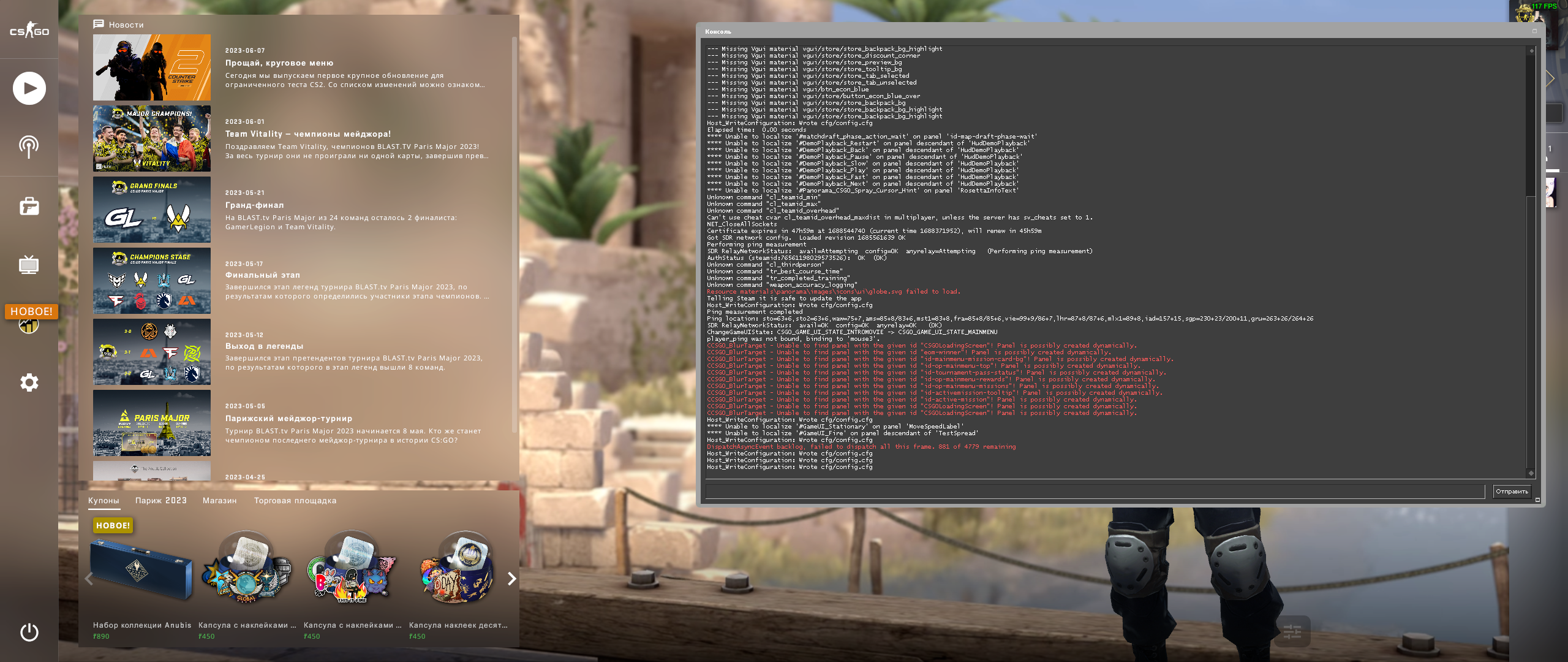

Counter-Strike_ Global Offensive - Direct3D 9 03.07.2023 13_15_59.png [ 3.95 МБ | Просмотров: 1192 ]
Counter-Strike_ Global Offensive - Direct3D 9 03.07.2023 13_14_51.png [ 2.16 МБ | Просмотров: 1192 ]
Ну вот так в консоли.

Та не, там вся консоль перманентно забита была б таким красным. Так вот бегаешь когда с ботами - тоже лаги есть? Из процессов\программ что на компе стоит? Мониторинги какие?
И что с роутером, не пробовал еще?
Фреймтайм не плавный, всё дерганое.
